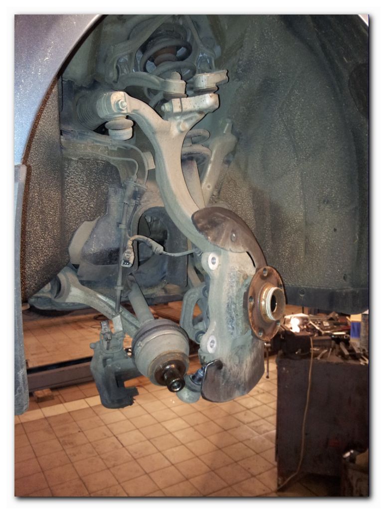

После непродолжительного (~10-15 минут) движения со скоростью немногим более 200 км/час загудел передний правый подшипник. Гул стал отчетливо слышен, как только я скинул скорость. Гудело на всех скоростях, независимо от загрузки колеса. При нагрузке правой стороны гул усиливался. Сразу тоже начал грешить на резину, но ... с ней оказалось все в порядке.
Подшипник заменили за час на СТО" Пит-Стоп". Поставил SNR.
Сообщение Паша » 08 мар 2014, 12:24
Загудел на прошлых выходных и передний левый подшипник. С момента как загудел проехал еще около 700 км - гул только усиливался. По возвращении купил новый FAG и заменил у Друзей Клуба. Гул сразу же пропал.

Пару тысяч км назад появился гул справа. Передние подшипники я уже заменил и удивился неужели опять. Ведь пробег правого после замены всего 100.000 км!!! Приобрел оригинальный подшипник и готовился к замене. Но в процессе езды звук стал более отчётливо слышен сзади. Пассажиры отличить не могли и 50/50 говорили то перед, то зад. Для вынесения точного вердикта отправился к Друзьям Клуба и на подьемнике был за 1 секунду приговорен задний правый ступичный подшипник. Покрутив колесо рукой был отчётливо слышен металический звук, исходивший от него.
Т.к. в воскресенье почти все закрыто и все спят утром :hahaha: , то пришлось искать варианты где приобрести запчасть. По подсказке Александра с Пит-Стопа и V999 я позвонил официалам на пр.Независимости и был приятно удивлен скидками, акциями и наличием необходимой запчасти. Через несколько часов гула и след простыл. Работа и оригинальный задний подшипник обошлись в $150.
