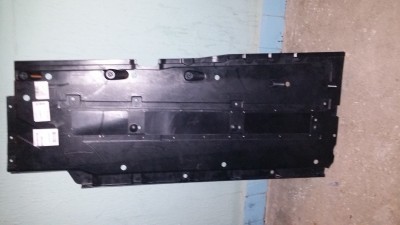

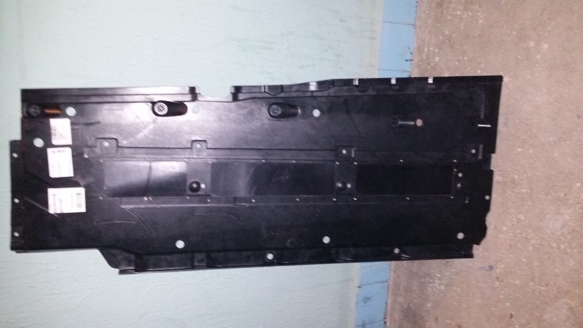

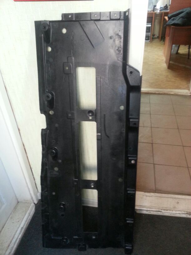

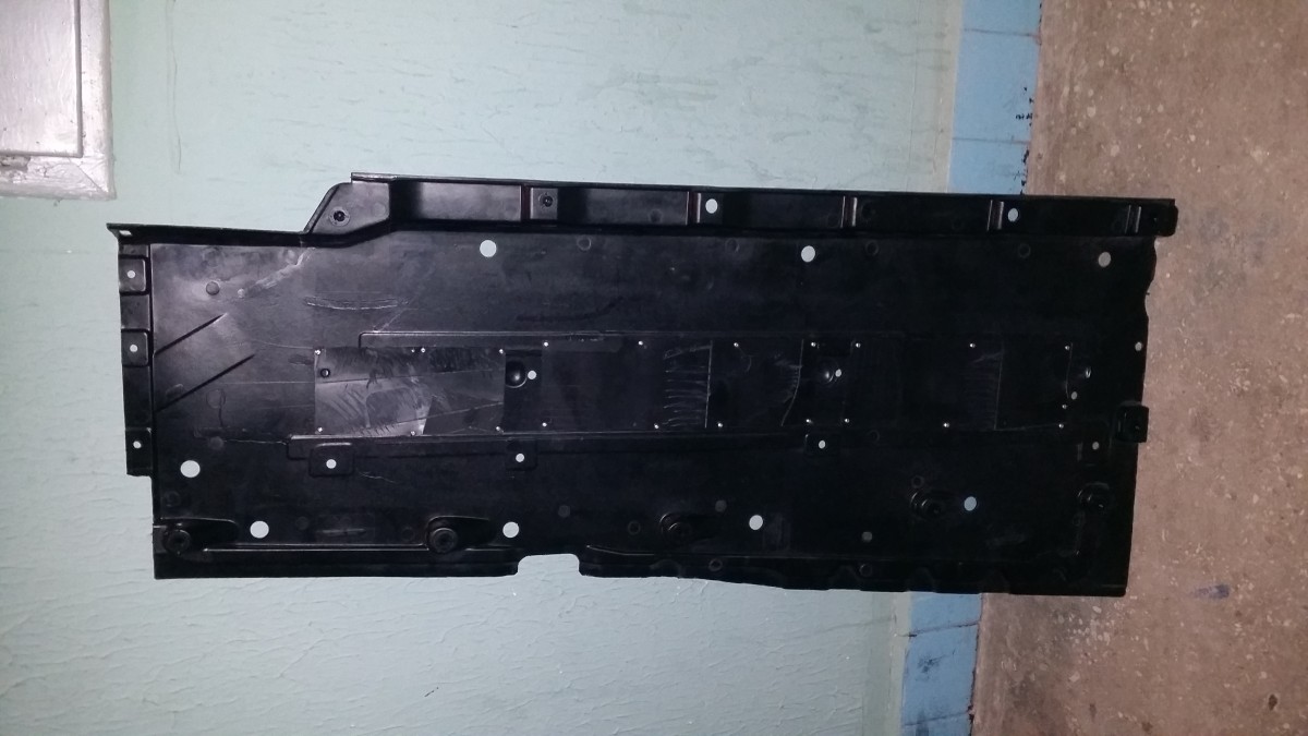

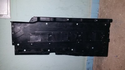

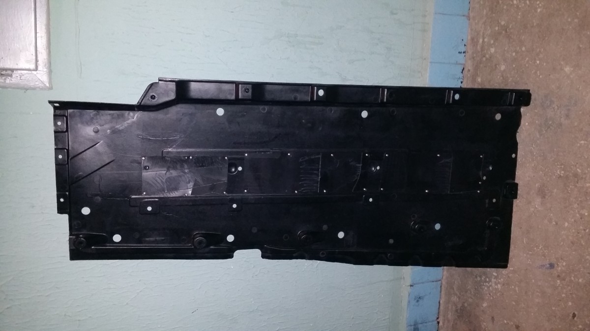

Сообщение Vitaliyak » 04 фев 2014, 22:38
Ну вот... правая защита от А4 В7... дырки присутствуют..
С отверстиями, т. е. ещё "недоработанная".
Добавлено спустя 2 минуты 25 секунд:
Та же защита после агротюнинга.. ;)
Дырки ессно устранены.
Последний раз редактировалось Игорь 05 фев 2014, 13:12, всего редактировалось 1 раз.
Причина: Привёл в порядок фотографии.

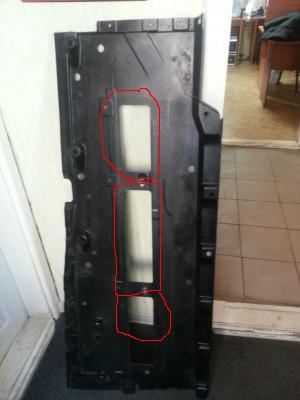

Kikos
Сообщений: 1046
Сообщение Kikos » 05 фев 2014, 08:31
закрывать надо обдув радиатора обратки, на рис. красным
Сообщение Vitaliyak » 05 фев 2014, 10:31
Kikos, ну так вроде бы я на фото, что выложил так и сделал... ;)
Просто фоткт ДО и ПОСЛЕ перепутаны местами... сорри :oops:
