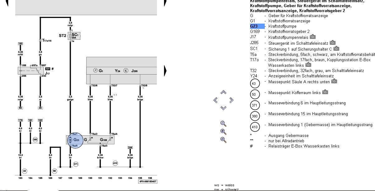

Пропало питание на фишке заборника !! Где копать , подскажите ?? Где реле стоит ко знает ?? А6 с6 3.0 тди 2008гв

HOCOPOr писал(а):Источник цитаты Где копать , подскажите ?? Где реле стоит ко знает ?? А6 с6 3.0 тди 2008гв
Вот тут. Может подмерз ток большой и сгорел предохранитель на схеме видно какой номер.

Спасибо а помощь!! По схеме трудно понять где конкретно он стоит, не могли бы вы попроще сказать куда лезть ?? Под руль ?? :-? :-?
