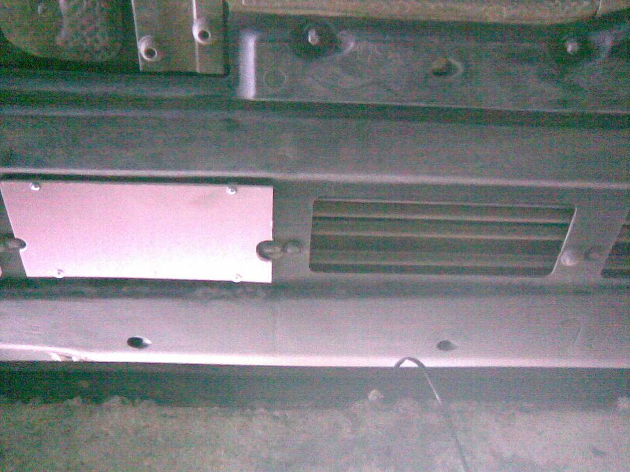

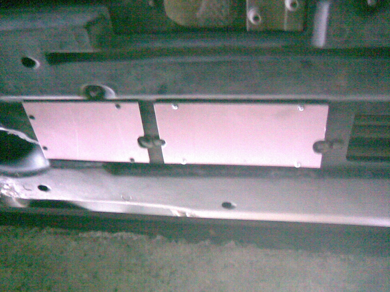

Ещё в прошлом году пришла мысль, когда несколько раз приходилось ездить спасать заглохших на кольцевой/трассе людей, что перемерзает трубка подачи топлива из бака. Идёт она под днищем справа, рядом с трубками радиатора обратки. Но если обратка теплая, то подача нет, и обдув на морозе ей противопоказан. Поэтому решил сделать апгрейд на зиму, закрыть окна радитора экранами пока на улице устойчивый минус. Сделал на все 4 окна радиатора. Фото с телефона, но принцип думаю понятен.
Заправляться зимой стараюсь из канистр. По крайней мере видно, что ты льешь. Если начинает тут же забивать парафином сетку на лейке, отставляю её до более теплой погоды на улице. Не лью никаких присадок и Арктики (как и рекомендует VAG), пока ни разу проблем не было.

Всё правильно, Вадим. Только забыл добавить, что машина хранится в теплом гараже. :thumbsup2_NG: А это очень важный фактор.
Сообщение Vitaliyak » 31 янв 2013, 10:48
Kikos, а на авоське такая же конструкция?
Kikos
Сообщений: 1046
Сообщение Kikos » 31 янв 2013, 10:58
На А8 специально внимание не обращал на радиатор обратки, но уверен, что будет тоже самое. Мотор тот же.
