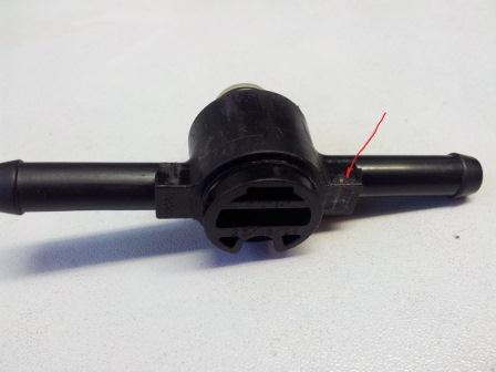

Красной стрелкой показано место ремонта

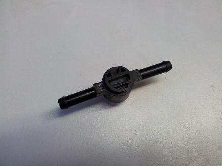

Отремонтированный регулировочный клапан
