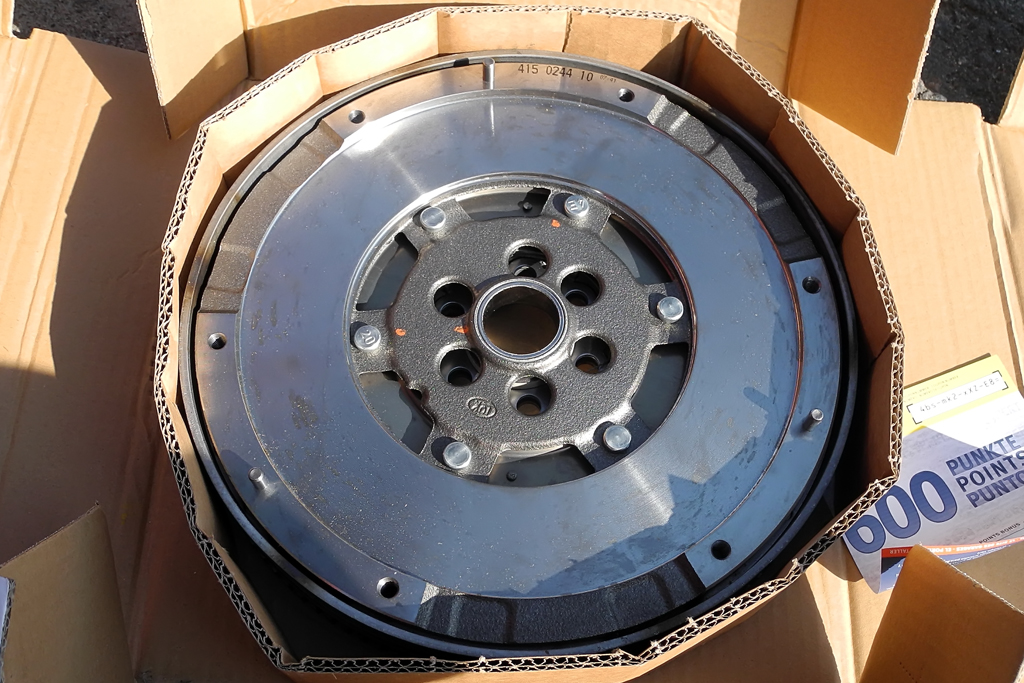

Сообщение Ange » 30 авг 2014, 20:56
В процессе ремонта модуля балансировочных валов, сняли коробку и решили поменять маховик. Имеется люфт, вибрация на хх, жесткая работа, при запуске вздрагивание авто с небольшим ударом, и при останове также взрагивание-колбас с ударом. Пробег 241т.
Покупал оригинал LUK.
После замены, авто стал работать ровнее , мягче. Пропал колбас при запуске и останове.
