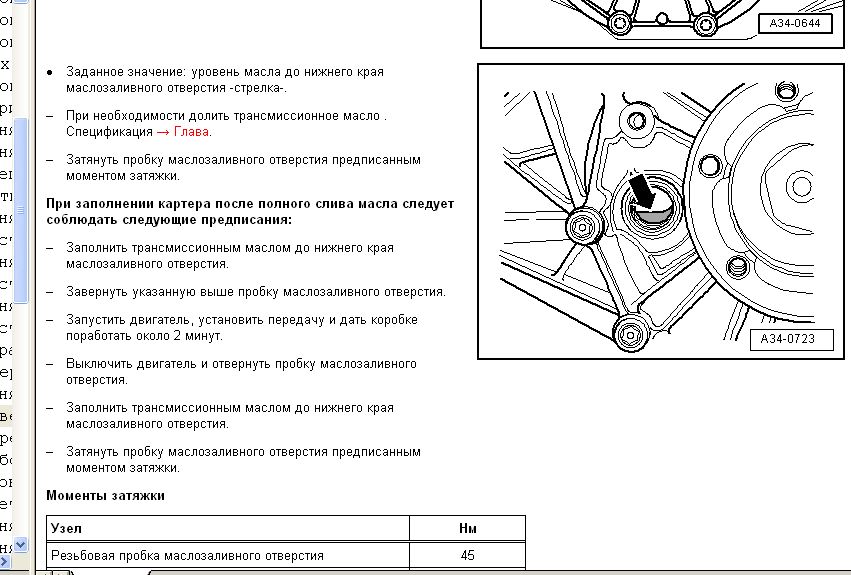

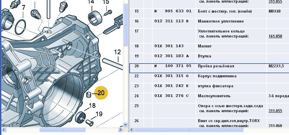

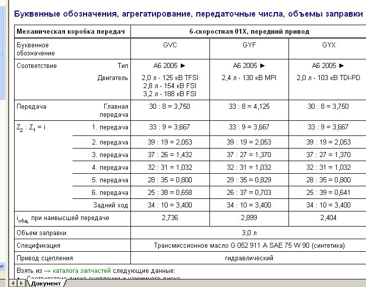

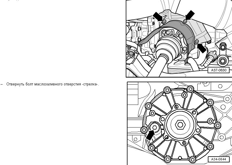

День добрый. Хочу заменить масло в коробке. Двигатель у меня bdw, коробка gyf. Подскажите плиз где находится пробка для заливки масла и какое масло лить. Заранее спасибо.

Сообщение DIA » 21 май 2017, 18:58
Aloise писал(а):Источник цитаты Хочется мне.
Ну если хочется то с левой стороны, 3 литра масла. По картинкам думаю все понятно.
