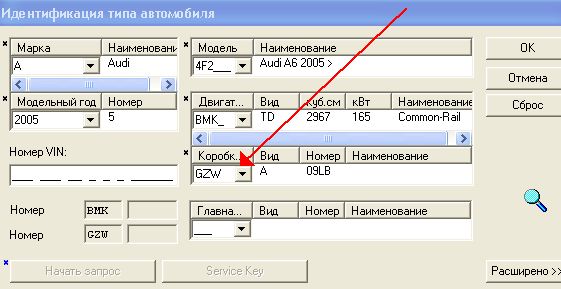

Автор, давай вин.
Сдается мне, что у него стоит обычная 6hp26.
Глюк 17119
Сообщение DIA » 10 июл 2016, 12:16
Trace писал(а):Источник цитаты Автор, давай вин.
Зачем нет у вас нюха следаковского, это так просто даже извилины напрягать не надо :wink:

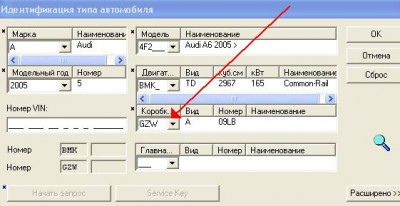

Wauzzz4f45N067952. GZW код коробки
Глюк 17119
Сообщение DIA » 19 июл 2016, 15:00
Да уже давно написали какой у вас код коробки :-)
