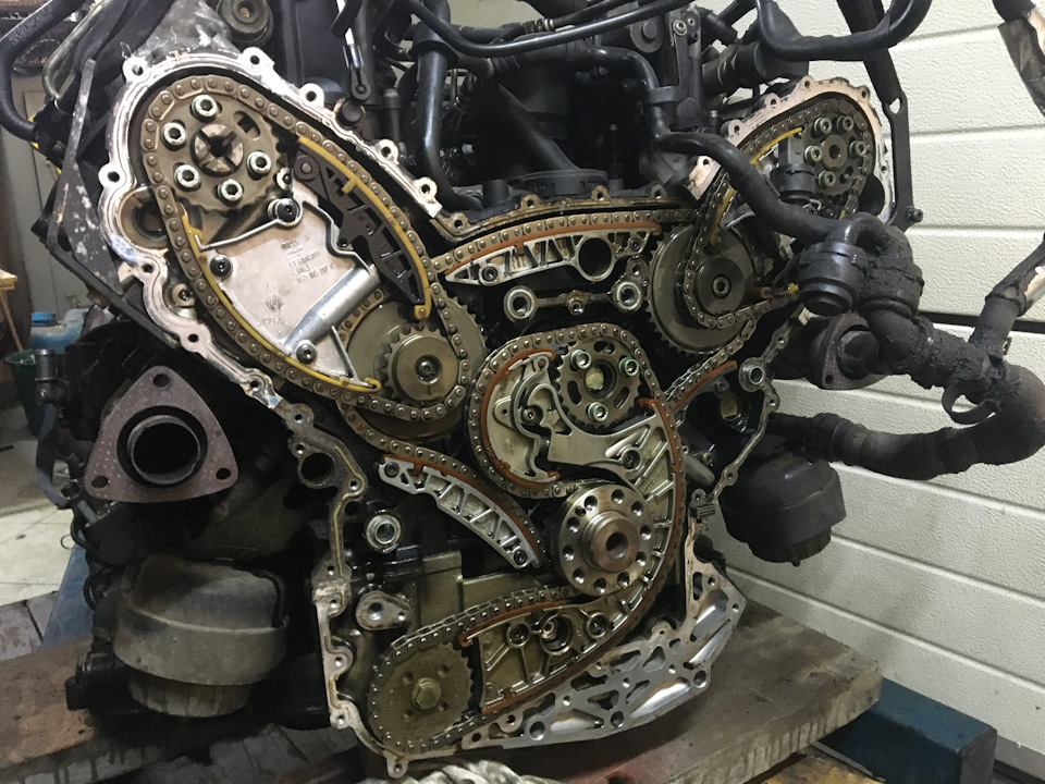

Всем добрый день. Парни подскажите, собираюсь менять цепи на своей ауди а6с6 2.7 тди 2005 год. Что еще в этом случае меняется, кроме цепей и натяжителей? т.к. движок все равно достанется. Заранее спасибо!
диагностика цепи грм
Сообщение Паша » 09 окт 2020, 10:34
Monk2106, для замены цепей необходим комплект цепей, натяжителей и успокоителей. Ну и всё сопутсвующее: прокладки клапанной крышки, прокладки турбины, сальники коленвала, новые болты и т.д., что решите сделать заодно.
Если нормальный сервис делается, то меняется ВСЁ, что требует замены. Определяется диагностикой, а при разборе дефектовкой:
Как видите сами, тут есть к чему "доколупаться" и заменить, как говорят, "до кучи".
