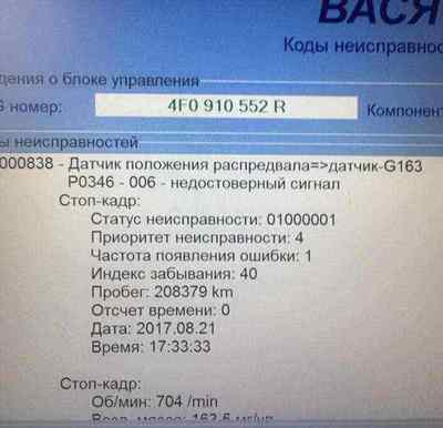

добрый день!
при спокойной езде двигатель стал троить....выскочила ошибка P0346 на датчик распредвала G163
поменял местами с G40 тоже самое показывает комп на вторую голову....скрин ошибки выложил чуть ниже...8000 км назад были заменены все цепи и натяжители...уважаемые может кто сталкивался с такой бедой? или есть какие нить предположения куда копать? спасибо

Сообщение vicla » 01 сен 2017, 01:09
по васе посмотри 91-93 группы углы фаз до 5 градусов

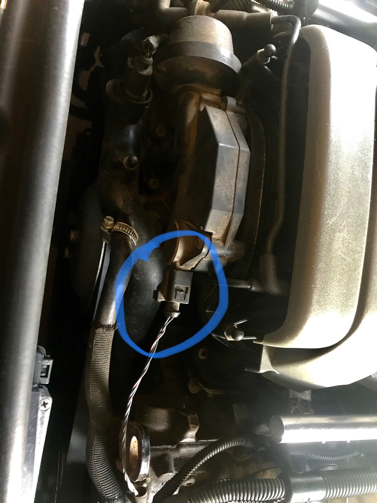

Добрый день. Подскажите пожалуйста может кто сталкивался. 2.4 бензин (BDW) стал троить при езде под нагрузкой и трести ( по диагностике показал 4 цилиндр поменял свечу, катушку без изменений. Самое главное на холодную все хорошо прогревается начинается троение но иногда прорывает... Не могу понять что это. Сегодня обнаружил ещё вот такой обрыв подскажите за что эта проводка отвечает и может ли из-за этого такое троение происходить

Boma1990 писал(а):Источник цитаты Сегодня обнаружил ещё вот такой обрыв подскажите за что эта проводка
Малюнак извините такой что на нем разобрать легче сделать льву минет, это как понимаю датчик положения впускного коллектора, у него изменяется длинна тракта впуска воздуха от режима работы двигателя, поэтому датчику а это обыкновенный потенциометр эбу видит на сколько чего увеличили и соответствует ли это заданному параметру прошитому в эбу двигателя для данного сиюсекундного времени работы мотора.
Boma1990 писал(а):Источник цитаты может ли из-за этого такое троение происходить
Пропуски воспламенения маловероятно, мощностные характеристики вполне.
А вообще такие проблемы решаются при помощи диагностики, чтение ошибок в вашем случае их удаление тест исполнителей, опять чтение ошибок устранение обрывов проводки и ошибок в статике, тест драйв чтение ошибок, соответствуют ли заданные исполненным параметрам и до победы все просто.
