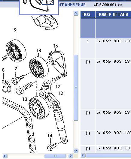

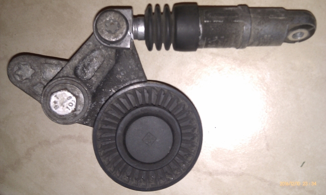

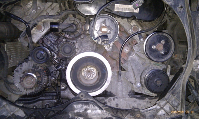

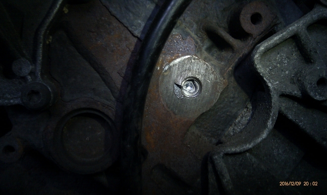

Разобрал. Слил только охлаждающую жидкость, снял бампер, усилитель, радиатор охлаждения, рамку с вентиляторами. Радиатор кондиционера и радиатор гидроусилителя удалось отвести в сторону не снимая.
Заломало болт под номером 13 на фото выше, плюс лопнуло верхнее алюминиевое ухо крепления амортизатора этого ролика (ролик INA), немного обломало кромку на блоке цилиндров, куда вкручивается болт 13. Кстати, этот болт, имея длину резьбы 76 мм. входит в резьбу блока максимум на 10 мм. ( общая длина резьбы в блоке 17-18мм.), что странно. Задумался о подборе более длинного болта.
На генераторе обгонной муфты нет. Все ролики и агрегаты крутятся свободно, минимальный боковой люфт только у помпы и направляющего ролика. Демпфер в идеальном состоянии, отслоений нет (менялся вместе со всем остальным). Попутно обнаружились подтекания жидкости из термостата (термостат ставил оригинальный), всю зиму был медленный прогрев движка, буду менять. Есть странность по насосу гидроусилителя: он то вращается легко, то появляется некое сопротивление, причем системности не обнаружил, может есть методика проверки?
