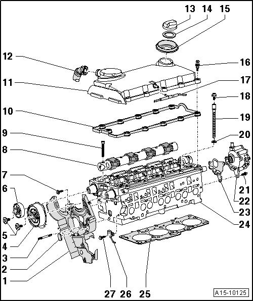

Датчик распредвала где стоит?
Сообщение Паша » 28 янв 2016, 23:06
Dimitriuskosmo, номер 26:
Это мелкая болячка на этих моторах - со временем входит из строя и авто может стать "мертвой". Я пока на своей ласточке не менял, хотя она на 2 года старше Вашей. Стоит он действительно в интимном месте, но ГРМ менять не обязательно. Просто если срок замены ремня подходит, то эти работы смежные и можете сэкономить.

Ребята, а подскажите пожалуйста может кто нибудь менял датчик Холла ( G40) в движке BRE 2.0tdi.Можно поменять без снятия ремня ГРМ или нет?
Датчик распредвала 2.0TDi
Сообщение Паша » 04 май 2020, 11:47
Nik 75, выше ответ же есть:
яуген писал(а):Источник цитаты Датчик стоит под шкивом распредвала
Т.е. разбор ГРМ привода обязателен, иначе к датчику не подлезть.
