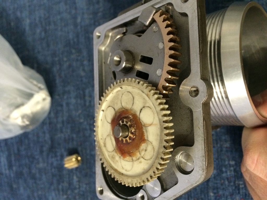

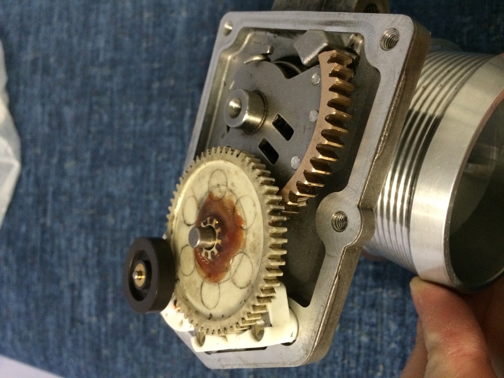

в общем имеем аппарат 3.0 TDI...
выскочил джеки чан, на езде никак не сказывалось, единственный симптом - при глушении двигатель подтряхивало - типично для сломанной дроссельной которая смягчает остановку двигла... поездил пару дней так...

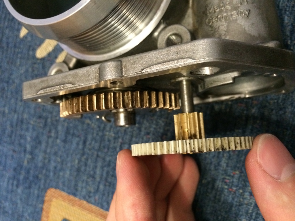

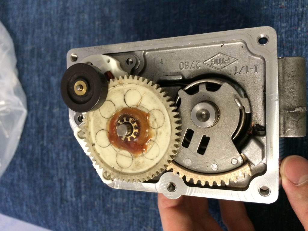

снял, разобрал: на полумесяце слизаны зубья, на малой звездочке кроме этого 1 зуб еще и сломан...
Отдал токарю, выточил шестерни из латуни, единственный момент смутил когда забирал что когда шестерня-полумесяц в упоре - заслонка не до конца открыта (на пару-тройку градусов, этот момент я не запомнил как там на самом деле было изначально)... Ну да ладно, заломили мне 100$ за этот "колхоз".
Поставил все на место, чек сразу не пропал, что смутило (затем почитал форумы, вроде он после пары поездок пропадает), доехал до работы, и тут началось самое веселое... :(
Как только скидываешь обороты до холостого хода - их тут же начинает скидывать до 400, затем обратно до 800, и так постоянно с частотой 1 сек, пока двигатель не захлебнется и не заглохнет (когда подаешь газу все нормально)... глушил, заводил - без толку...
Потом заметил что когда машина постоит какоето время, опять заводится и работает нормально (хватает на километров 5 пути, пока стрелка температуры двигателя не дойдет до 70 градусов примерно, ну мож температура тут и не при чем, не знаю каким боком она тут может быть...)
Посоветовали мне подточить шестерню на валу заслонки, мол мозги которые ей управляют из-за немного ее неправильного положения, "видят" неправильные крайние точки, и поэтому начинают себя вести так неадекватно...
Подточил шестерню, сейчас в упоре заслонка в строго параллельном положении потоку... Поставил на место, вроде даже проехал чуть больше чем обычно, но опять началась старая история (теперь правда обороты падают где-то от 600 до 900 и двигатель не успевает заглохнуть)
Визуально определил что в один момент заслонка просто начинает прикрываться/открываться с частотой 1 сек, в общем сходит с ума
Самое интересное что ошибок вагком не показывает никаких... Старую ошибку по заслонке стер и сейчас все чисто
Из дополнений: потерял прокладочку заслонки с коллектором, заменил на похожую... Еще у меня заглушен ЕГР...
Куда копать я просто хз... Уже бы купил новую заслонку, но жалко потраченных денег, нервов и времени... Да и не факт теперь мож и новая будет выдавать такие же пляски :cry:

Было уже 3 случая, когда делали и ставили латунные шестерни. После этого всё работает нормально. Недавно на одной машинке появились проблемы с ней, после разбора оказалось, что надо чуть подогнуть полумесяц, слегка в одном месте цепляет. Сейчас снова всё Ок. Полумесяц сделан только зубцы и немного ещё выступает (для крепления) и приклеен на основу старой пластиковой шестерни. Как понял, делается даже не разбирая ось самой заслонки. В Вашем случае проверить просто: поставьте на авто заведомо рабочую, и никаких прикрываний не будет, всё начнет работать штатно, как положено.
А что показывает тест заслонки, если запустить компом? Какие цифры?
ПыСы
Приезжал недавно человек с отремонтированной заслонкой, так вот у него её работа при тесте была диаметрально полярная: вместо открытия закрытие, и наоборот. Потом нашел целую (не ремонтную) б/у, поставил, и забыл про проблему.

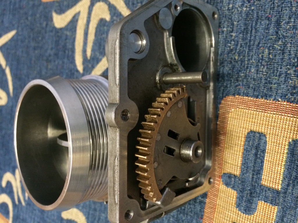

В общем победил я ее...
Спилил еще миллиметра 2 упора (мог бы и полумесяц пилить но его тяжело да и в основание уже уперся)... Угол 5% слишком много, надо выходить в 0 плюс минус 1.5град... Изза неправильного модуля (слишком большое передаточное число) система отпределяла что заслонка не до конца открывается (хоть физически она уже в минус открываться начинала), и не до конца закрывается... Видимо токарь делал зубцы на глаз раз ошибся на миллиметров 5 (подонок что тут скажешь) или руки из зада ростут... Система дает команду на 9 полных оборотов моторчика (изначально рукажоп сделал 6.3 оборота)...

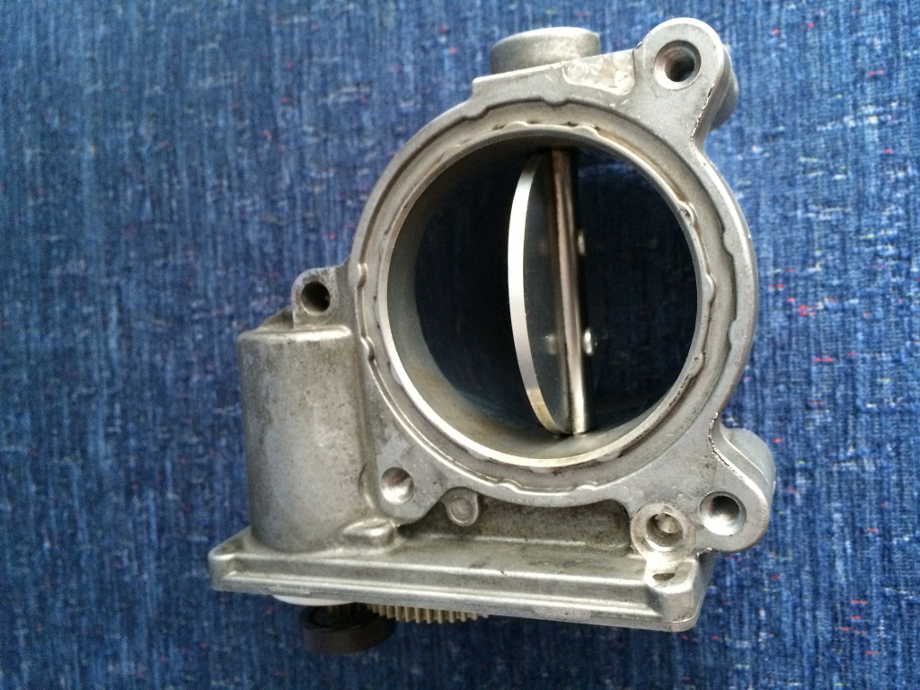

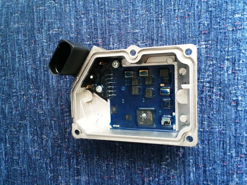

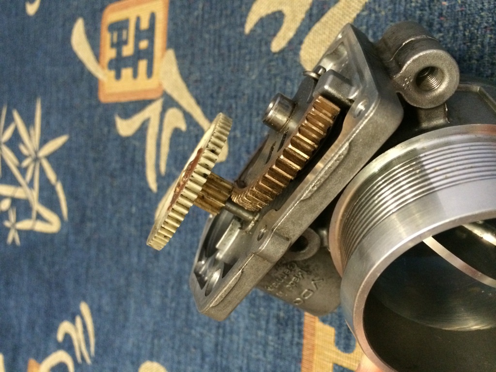

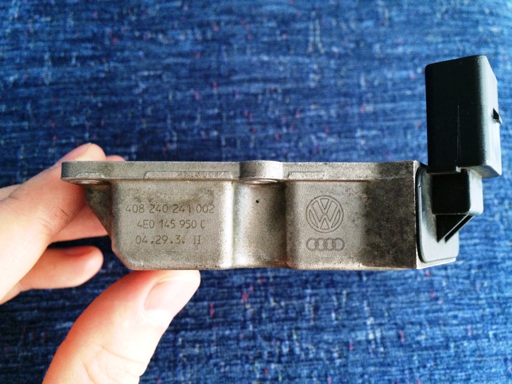

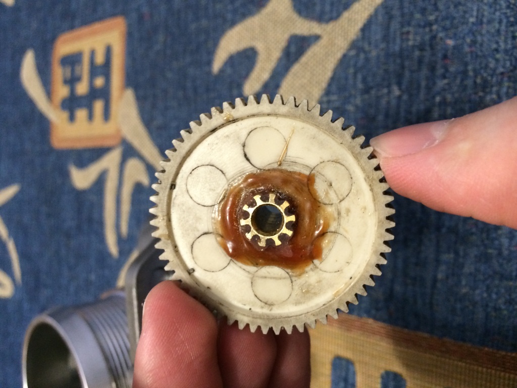

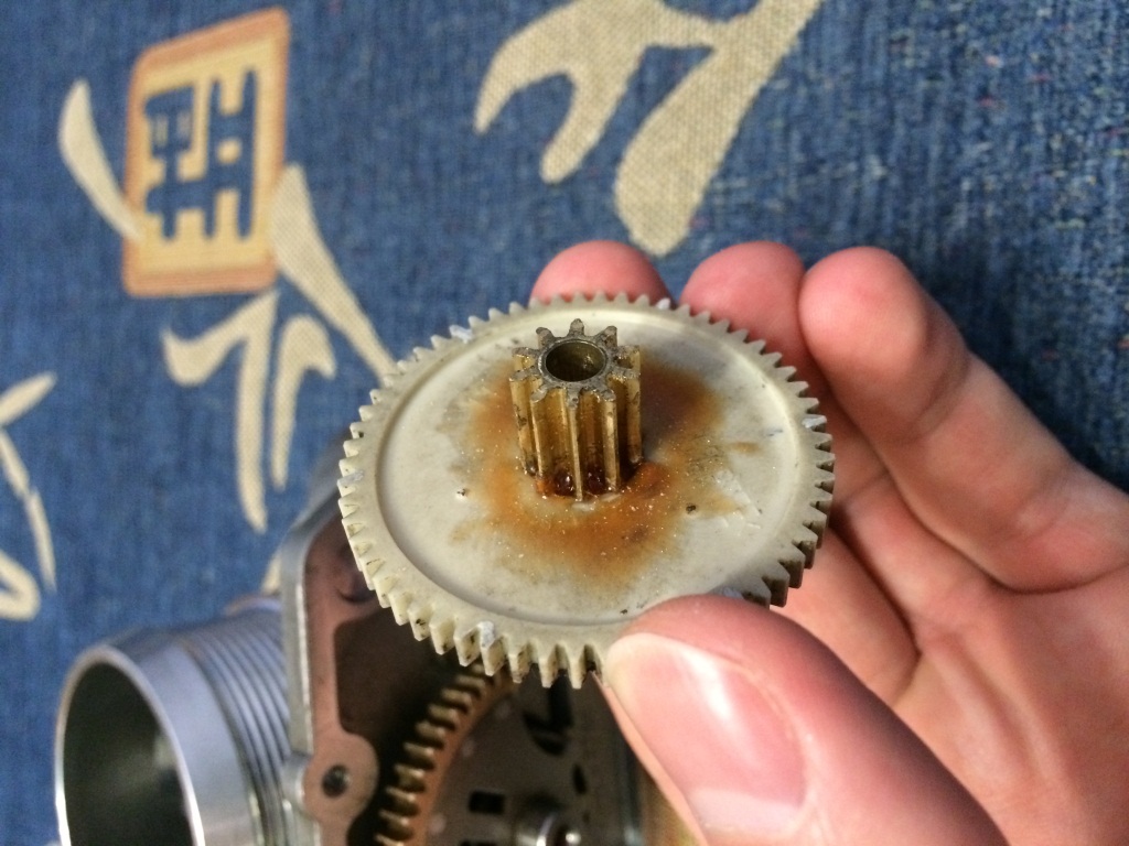

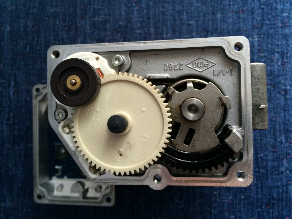

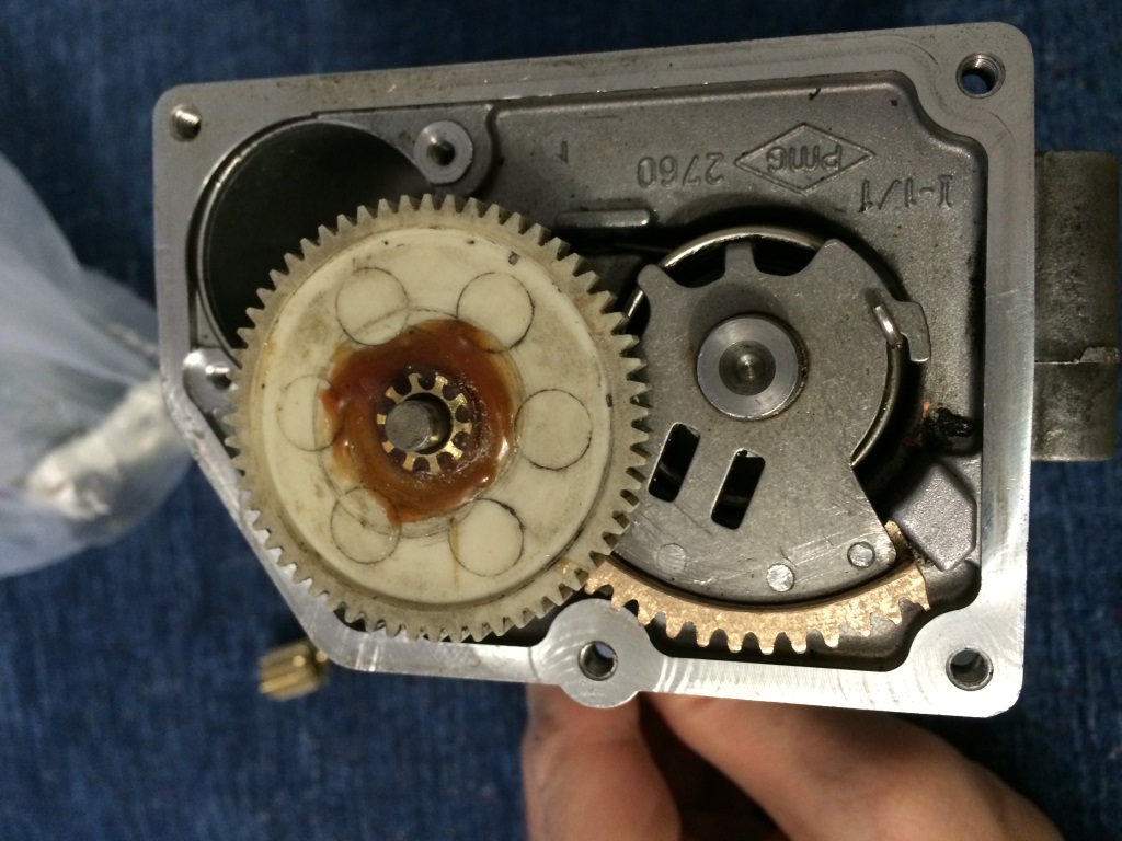

3.0 TDI двигатель BMK восстановил ДС. Были симптомы как описывалось выше, машина стала глохнуть с потряхиванием, первый признак сломанной дроссельной заслонки и соответственно выскочил джеки чан. Что я сделал? (вопрос риторический) Снял дроссельную заслонку, а раз уже снял, то почистил ее от копоти средством для чистки карбюраторов, далее разобрал коробку на заслонке в которой стоят мозги и шестерни (с помощью их то и происходит открытие и закрытие заслонки). Шестерни были слизаны, поэтому о корректной работе заслонки говорить не приходится. После всего этого отдал я ее рукастым мастерам на РУП "Гом....ш", которые сделали шестерни с железными зубцами (точный материал не назову, возможно латунь), собрал я это дело в обратной последовательности, поставил обратно где взял и все заработало ))) Двигатель сам ее адаптировал, ошибка пропала не сразу, но в течение дня, возможно двух, после выключения двигателя поворотом ключа он глох как новый на гарантии, после всех манипуляций дроссельную заслонку можно считать вечной, а машинка уже проехала до следующей замены масла и никаких ошибок )) По поводу плавающих оборотов о которых писали выше, возможно это датчик на топливной рампе или форсунки.... Сейчас попробую прикрепить фотографии заслонки ДО и ПОСЛЕ переделки.
