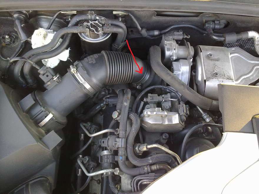

Ауди А6 С6, 3.0 TDI BMK.
Недавно сам менял воздушный фильтр, снял кожух который отмечен на фото, и увидел что там внутри всё в масле. Это должно так быть или следует готовиться к ремонту? Потери мощности нет, дым из выхлопной трубы не черного цвета, расход как и обычно 7 и 11,5 литров. Помогите советом.

Меня поправят, если не так.
Тоже обратил внимание на этот вход и что там внутри. А внутри стоит, не знаю как сказать, трубка с дырочками. Цвет её такой, что я тоже подумал "в масле".
Провел пальцем, но оказалось всё сухо и чисто. После этого забил на это.
Хотя подозреваю, что масло всё-таки имело место там быть и причина - перелив (до этого менял масло и залили выше нормы.)

Bmsauber писал(а):а может быть у кого- нибудь была похожая проблема?
у меня тоже масляная пленка такая в патрубке. это нездорово, но жить с этим можно. езди и не обращай внимание. не мешай машине работать.

Можно не париться по этому поводу, не встречал ещё ни одной машины, где бы в этом месте было абсолютно сухо, всегда есть масло. А причина этого в том, что туда выводится трубка вентиляции картера (на фото черного цвета, между патрубком от воздушного фильтра и турбиной), через которую масло и гонит.

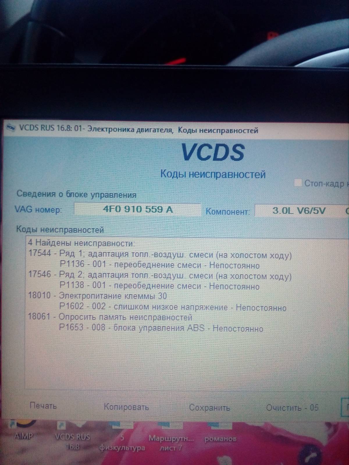

Ауди а6с6 3.0 bbj, что можете по этому сказать, на холодную троит , пропуски по всем цилиндрами показывает, на горячую пропусков нет, но динамика слабая, большой расход. Нужна помощь!

Serik 1990 писал(а):Источник цитаты что можете
По картинке можно сказать, что:
-скрин экрана делать вам было лень
или не умеете- наблюдаются некоторые ошибки в работе ДВС
Чтобы кто-нибудь что-нибудь умное сказал - нужно хотя бы ошибки прочитать и номера их выложить. Или состояние датчика температуры посмотреть компом, на горячую и на холодную.

Гугл - 17544 - и читаем
чтоб выяснить, что народ думает по поводу ошибки.
Или гугл 17544 ross tech - и читаем первоисточник.
17544/P1136/004406 - Fuel Trim: Bank 1 (Add): System too Lean
Possible Solutions
Check Mass Air Flow (MAF) Sensor
Check Fuel Pressure Regulator
Check Fuel Pump
Check Intake/Exhaust System for Leaks
Check Secondary Air Injection for Leaks
Check Vacuum Lines for Leaks
Special Notes
Fuel Trim Info
When this fault is stored and external vacuum leaks are not found, less obvious problems may be present:
Check Evaporative Emission (EVAP) Canister Purge Regulator Valve (N80)
Check Brake Booster and Hoses
Check Electric Vacuum Pump ( If Applicable )
Check Crankcase Ventilation System for faulty components. When the PCV or Crankcase Ventilation System is faulty, vacuum is typically present under the oil cap and misfire faults are common.
Подсос воздуха где-то скорей всего
