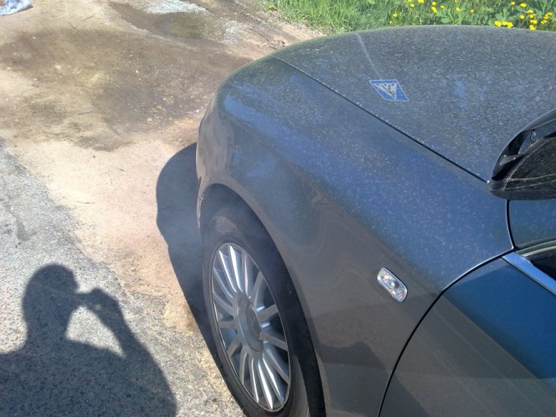

3.0 ASB валит дым из-под капота.
теперь причина регенерация.
http://www.youtube.com/watch?v=NdJKBp3tnWc на улице снял
http://www.youtube.com/watch?v=gMA0tnYx_Gs запустил принудительно регенерацию

В интеркулере дырка?

Сообщение ital » 24 май 2011, 23:13
смотрели...не нашли, как новые...

может тормозные колодки перегреваются?? давно менялись?? :kurevo:
Сообщение Юра 80 » 25 май 2011, 07:13
а если на нейтралке газануть до пола - такого не будет?

Сообщение ital » 25 май 2011, 07:57
не будет, только после езды больше 100 км.
Добавлено спустя 2 минуты 52 секунды:
VVM »
))) да какие колоди!!! сизый дым отработанных газов. видео могу прислать.

ital, а проверял топливопровод вебасто на герметичность, у меня вебасто не стояло, но что-то мне кажеться, что где-то ослаб хомут, топливо капает по-тиху, собирается по трубке в неподходящем месте и при остановке попадает на выпускной колектор, либо на еще какие нибудь горячие части двигла, вот тебе и дым сизого цвета, тем более ты сам говоришь о скоростях больше 100 км/ч, т. е. необходимо время и давление для сбора топлива в определенном месте :?
А вебасто у тебя сейчас не запрограмировано на автоматическое включение, например на 06-30?

ital писал(а): только после езды больше 100 км.
а потом остановиться и на нейтралке педаль в пол газануть?

Если я правильно понимаю "запах отработанных газов солярки" - это выхлопные газы. Если это так, то источником может быть либо трещина в выпускном коллекторе, которая расширяется при резком увеличении температуры коллектора, когда машине дают под хвост, либо вебасто, которое стоит как раз под этим крылом (но летом, правда, включаться не должна). Других вариантов не вижу.
А вообще можно снять защиту/подкрылок с машины, и добившись когда пойдет дым, посмотреть, откуда растут уши. Процесс должен ведь продолжаться какое-то время.

Это не вебасто, т.к. её у меня нет! Останавливаюсь, на газ на нейтралке не давил, дым и так валит. А про трещину надо поподробнее...как же я сниму подкрылок и по трассе поеду?

Сообщение Юра 80 » 26 май 2011, 06:39
Kikos писал(а):Если это так, то источником может быть либо трещина в выпускном коллекторе, которая расширяется при резком увеличении температуры коллектора,
вот и у меня сходная идея была - но трещина не расширяется от температуры, расширяется материал, из которого выпускной сделан и трещина как бы с нагревом уменьшаться должна.

Скорее всего у вас, где-то утечка топлива. Оно попадает на горячий коллектор и начинает дымить.
Как раз бывает после хорошей нагрузки на двигатель, когда давление топлива повышается.
У меня такая ситуация была на прошлой машине - не плотно был завернут патрубок к форсунке. И после остановки валил сизый дым из-под капота. Народ видел, думал, что авто горит...

Сообщение SnoW » 26 май 2011, 09:25
мда, течь где-то есть, нужно ее искать!

Сообщение ital » 26 май 2011, 23:23
sergeish писал(а):не плотно был завернут патрубок к форсунке
это идея, буду смотреть
