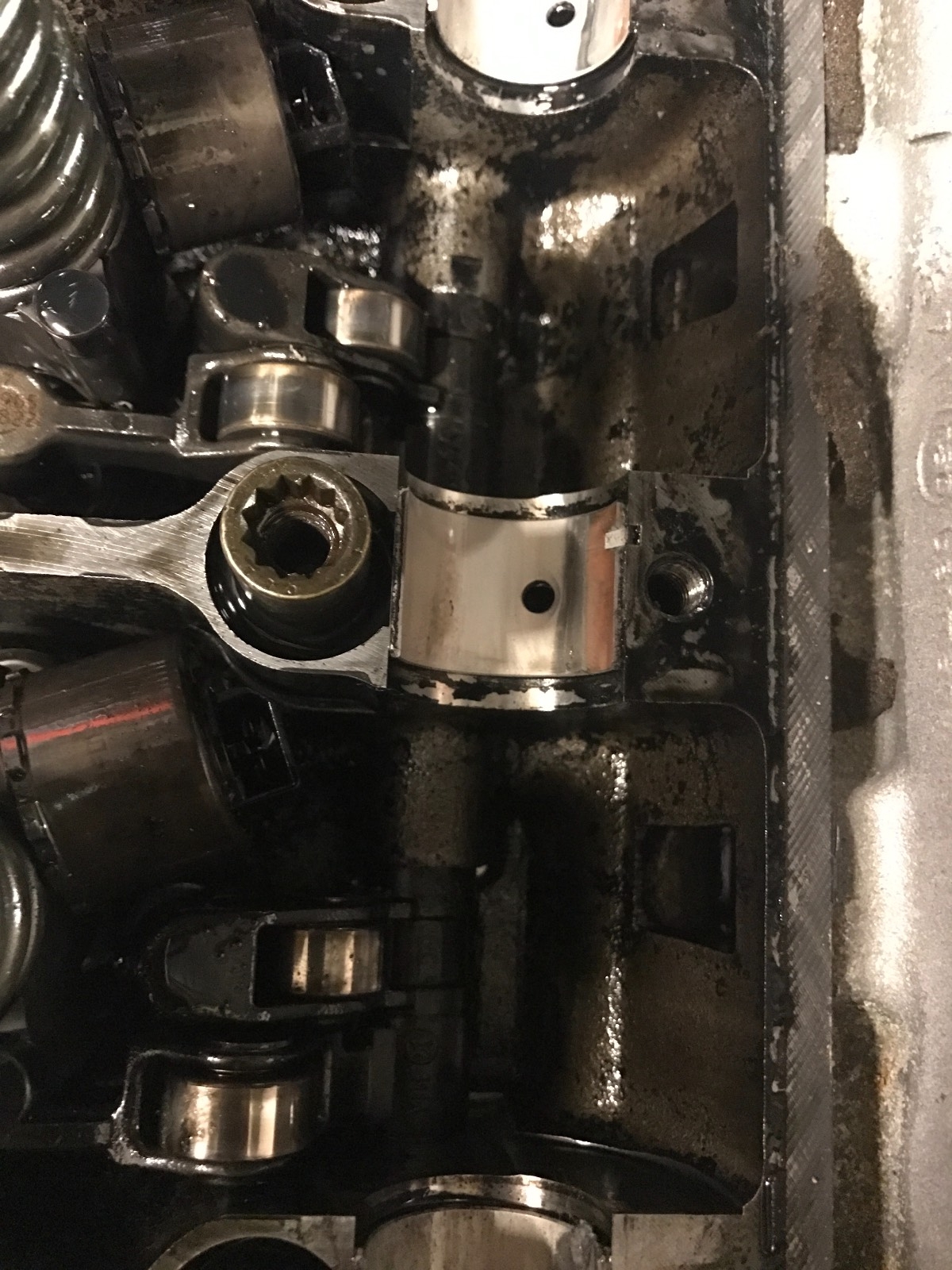

2.0 TDi - загорелось давление масла Oil Pressure, шестигранник, модуль балансирных валов

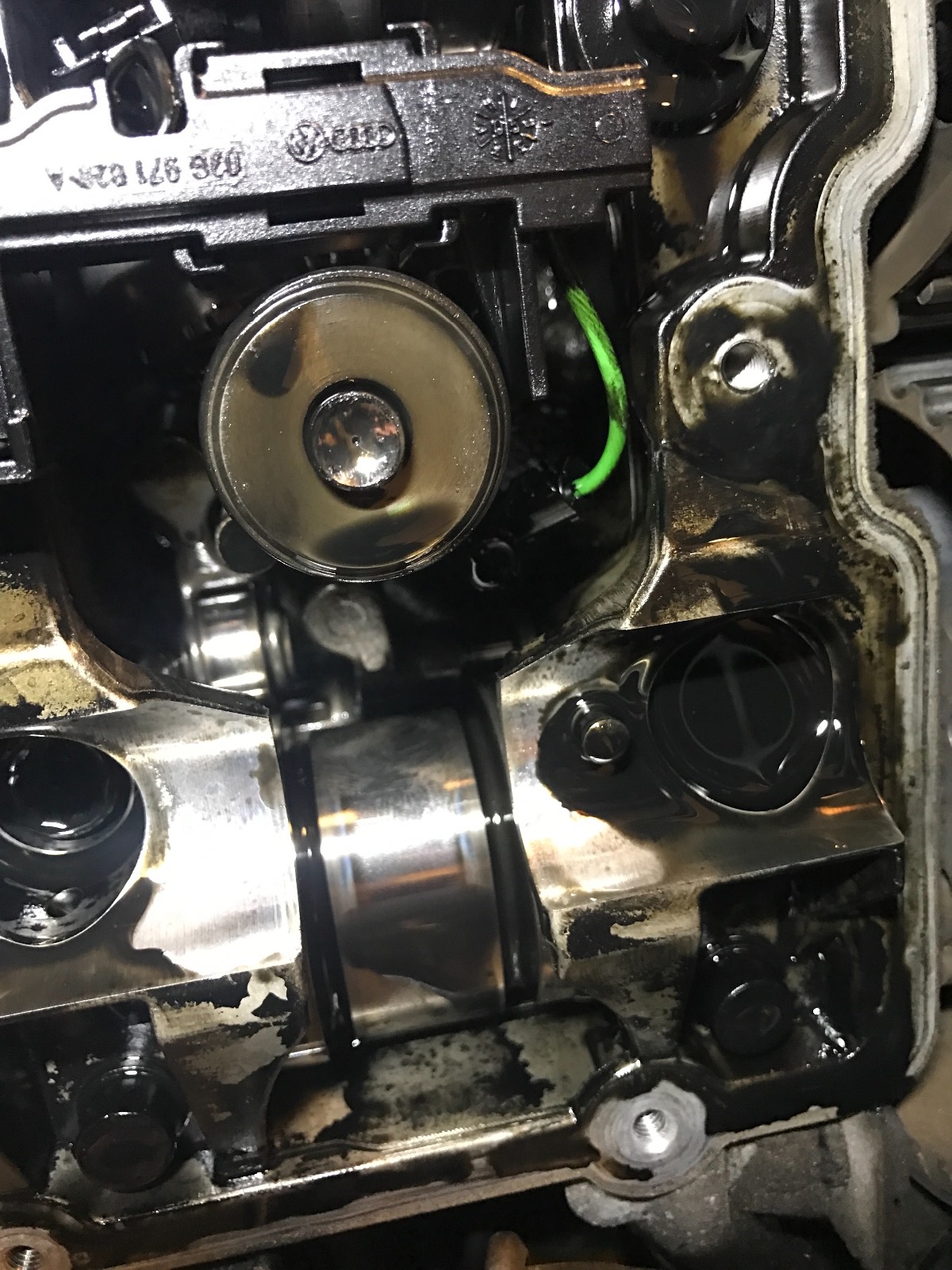

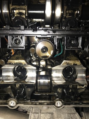

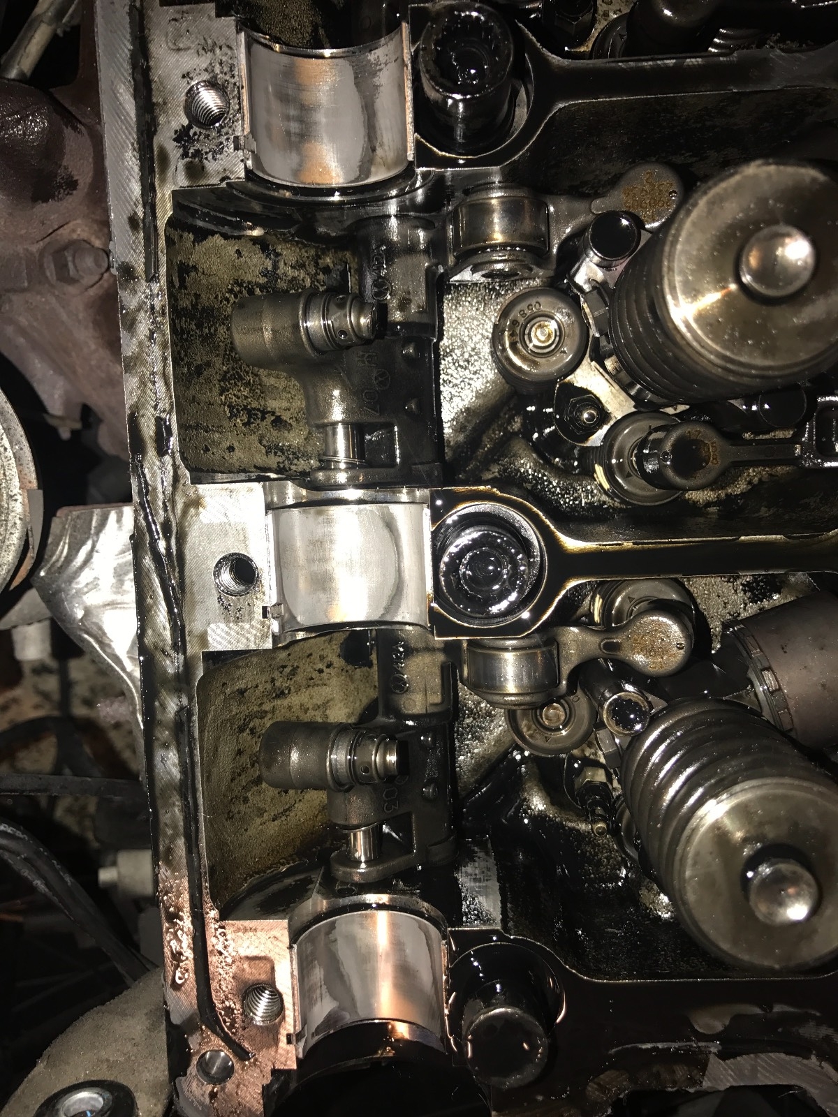

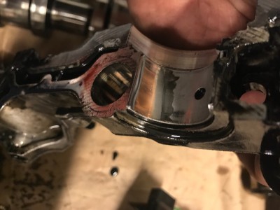

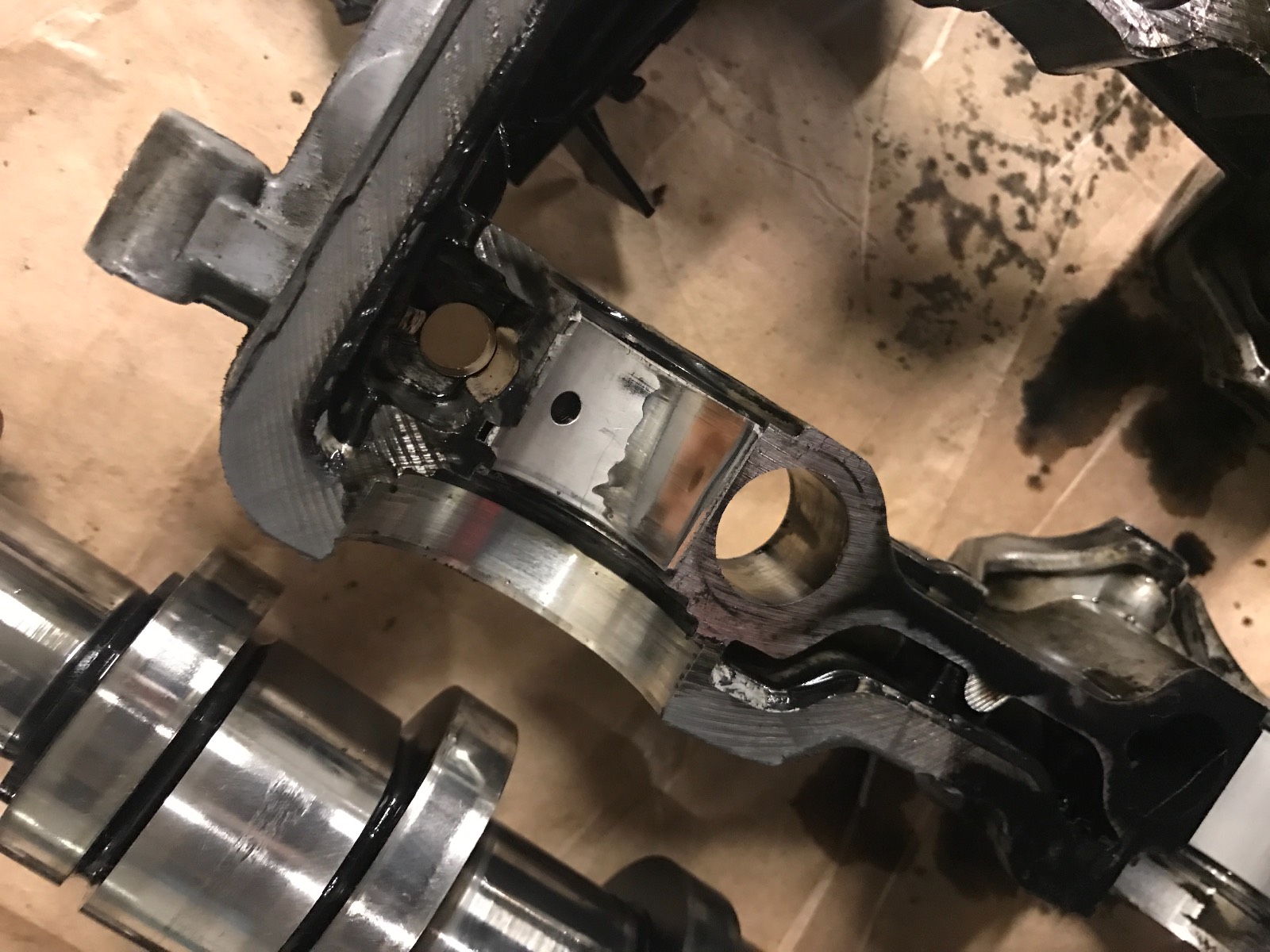

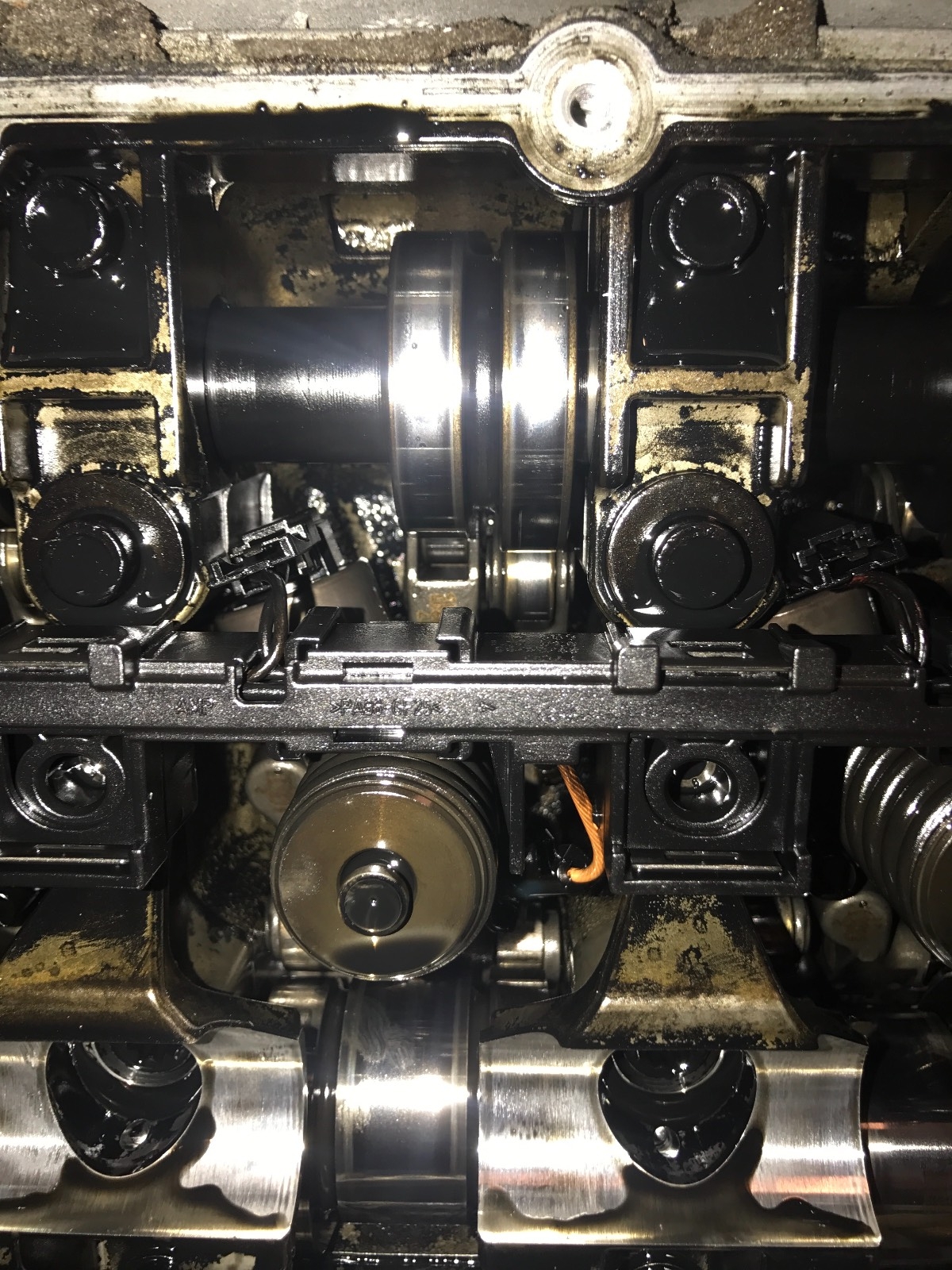

Да про распредвал, но не верхние коромысла с роликами , а нижние коромысла или как их называют, которые давят на клапана
Отправлено спустя 8 минуты 27 секунды:
Фото прикреплю если сможете разглядеть)
Там еще пластмасска на контакте обламалась на свече накаливания, не знаю надо ее менять или нет)

Я думаю без поднятия ГБЦ не обойдётся с проверкой герметичности клапанов

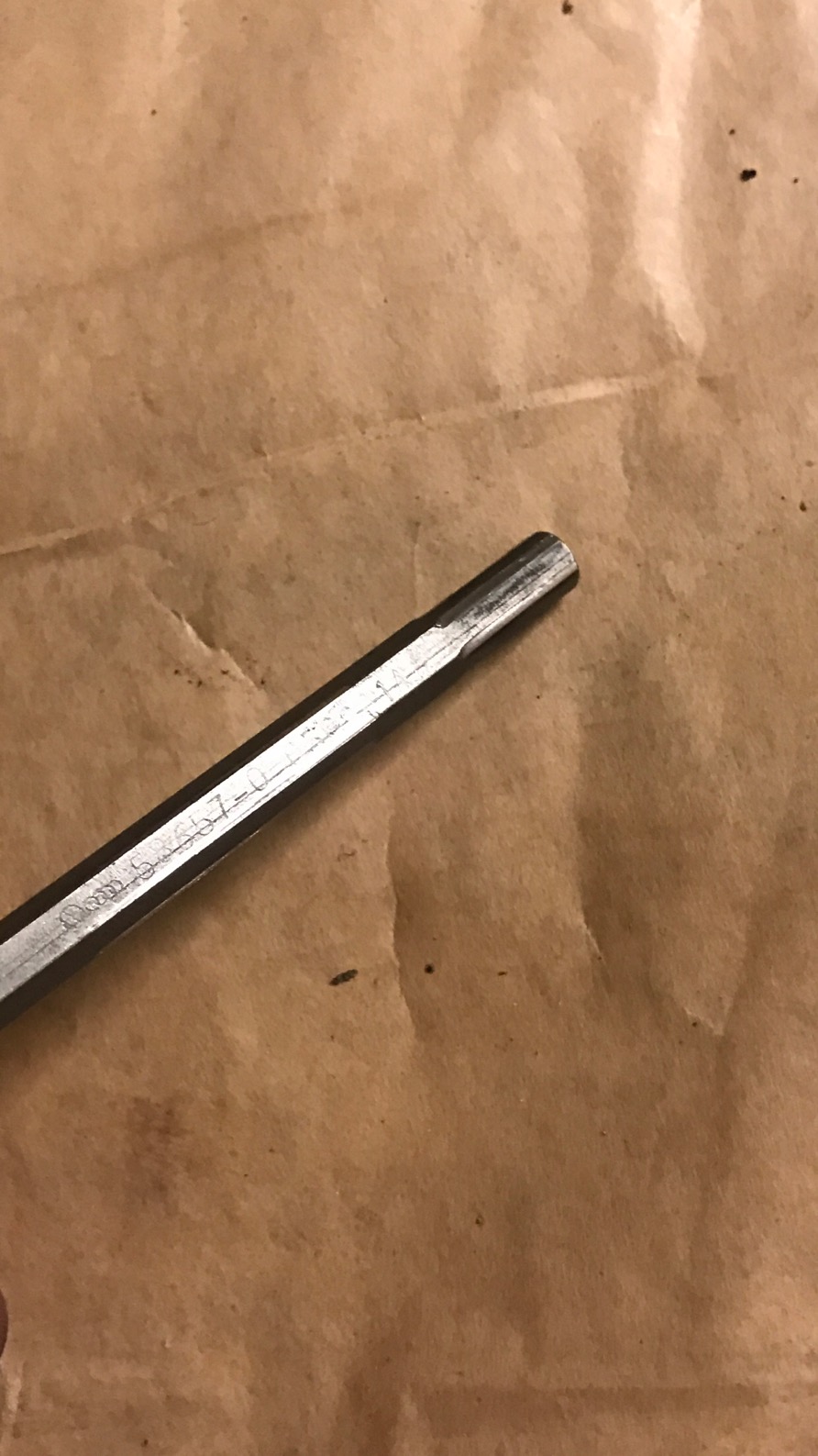

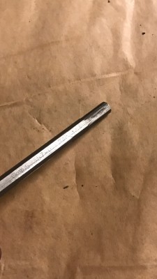

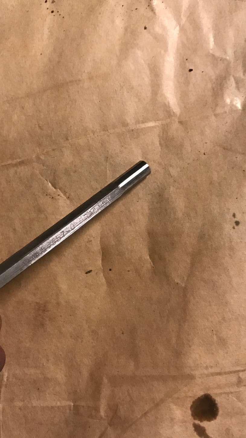

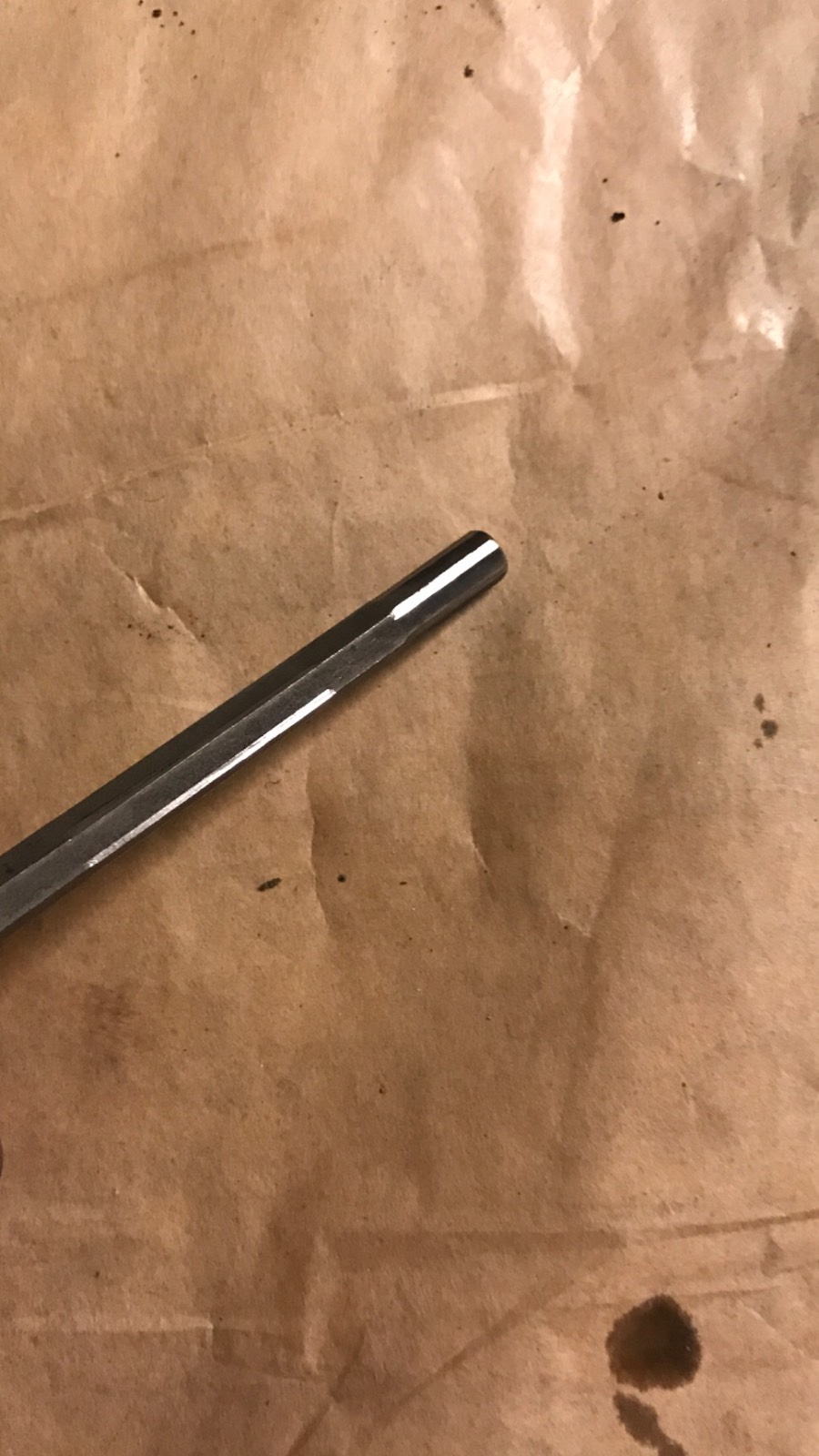

Да еще коль полез в мотор, решил и шестигранник глянуть) еще чуть чуть и его бы провернуло.Пробег 240000.
Вечером приедет подсказывать как снять валы механик из ауди центра, он вскольз сказал что эти подшипники ломаются из за какой то причины отсутсвия смазки, вечером допрошу и отпишусь здесь)
А что обязательно проверять гбц на герметичность клапанов?
Машина своим ходом заехала в гараж.
Отправлено спустя 2 часа 3 минуты 54 секунды:

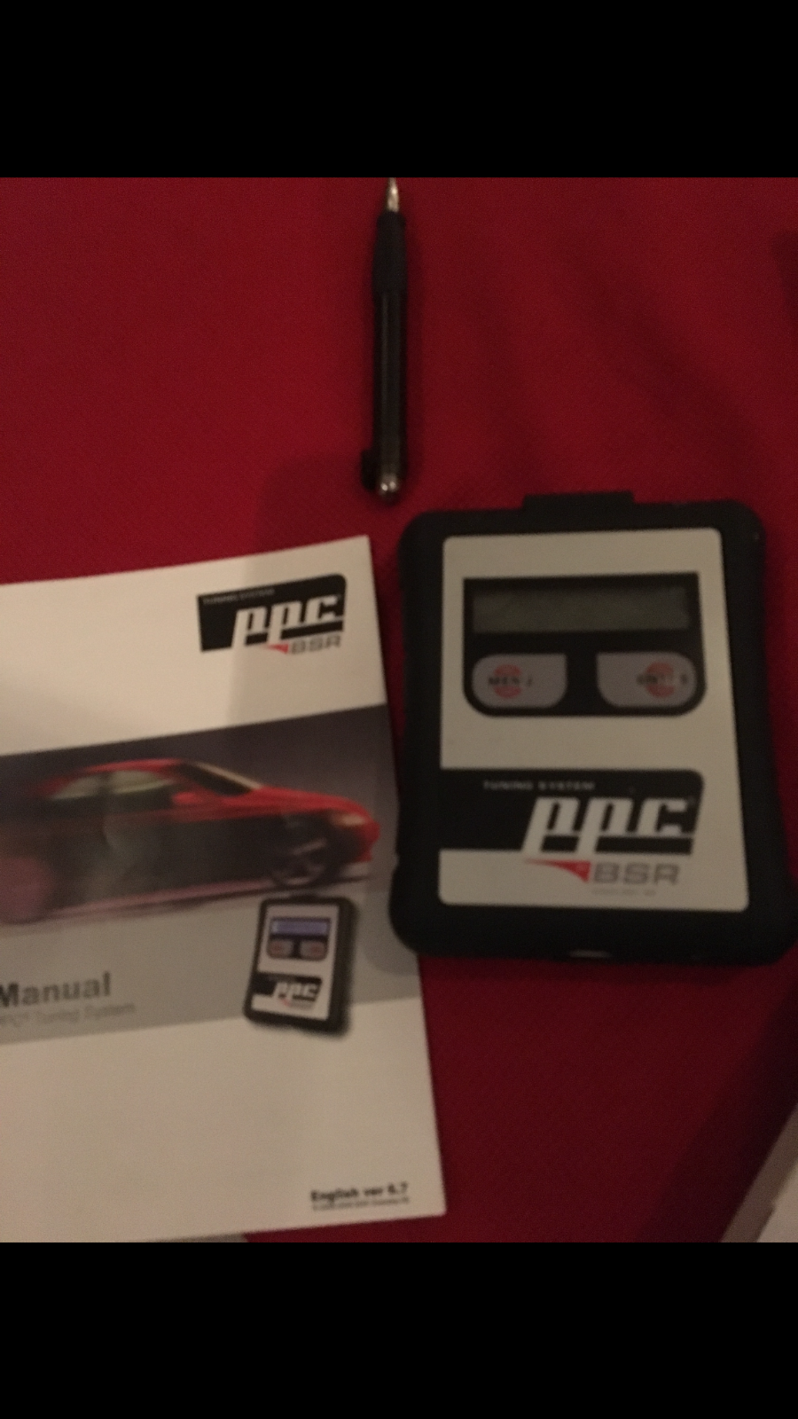

Или еще грешу на чип BSR, от прошлого хозяина который говорит очень поднял крутящий момент.

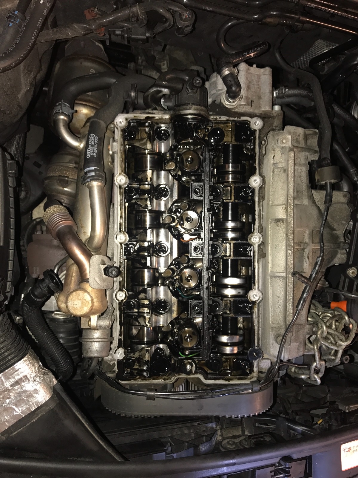

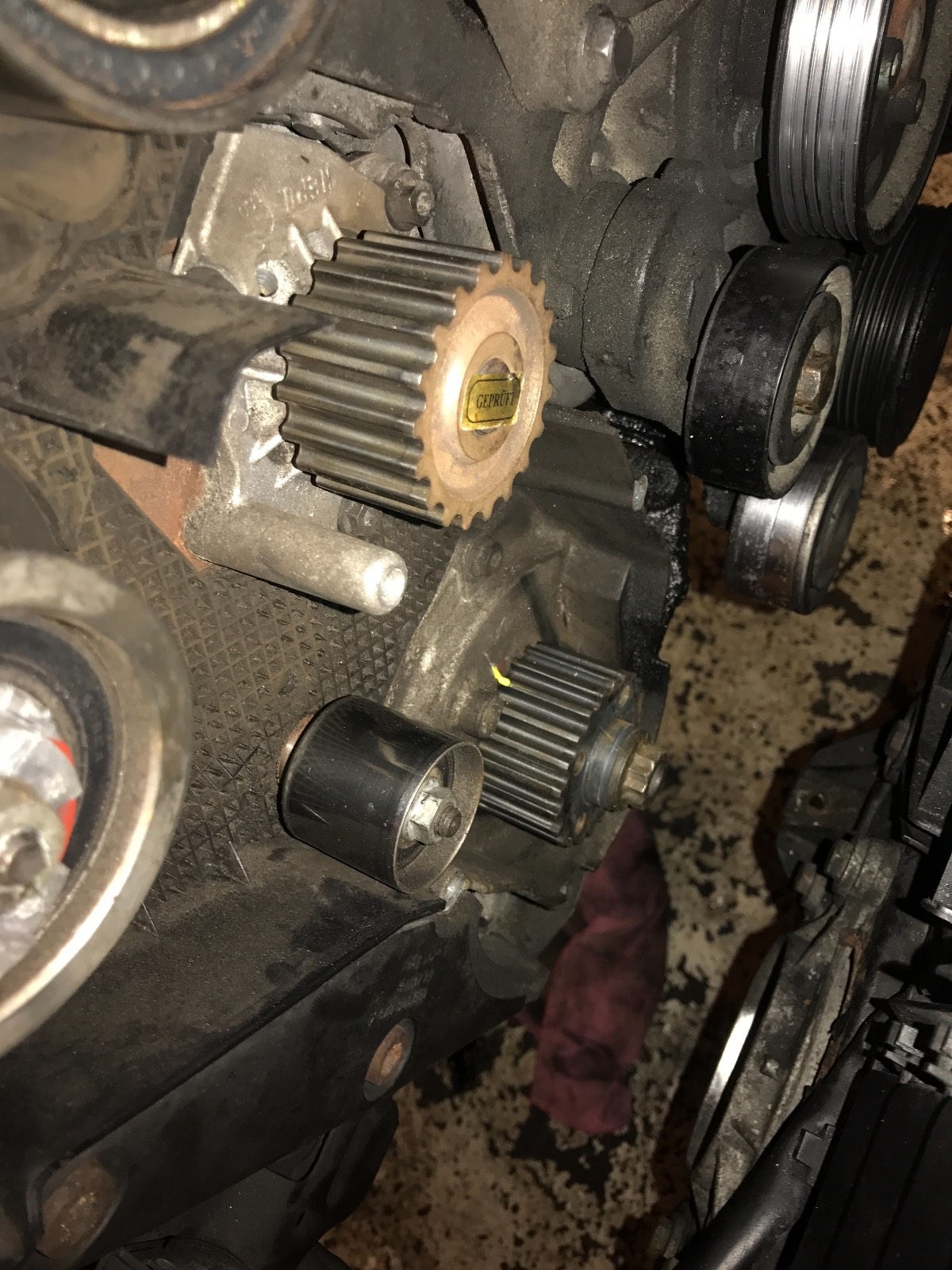

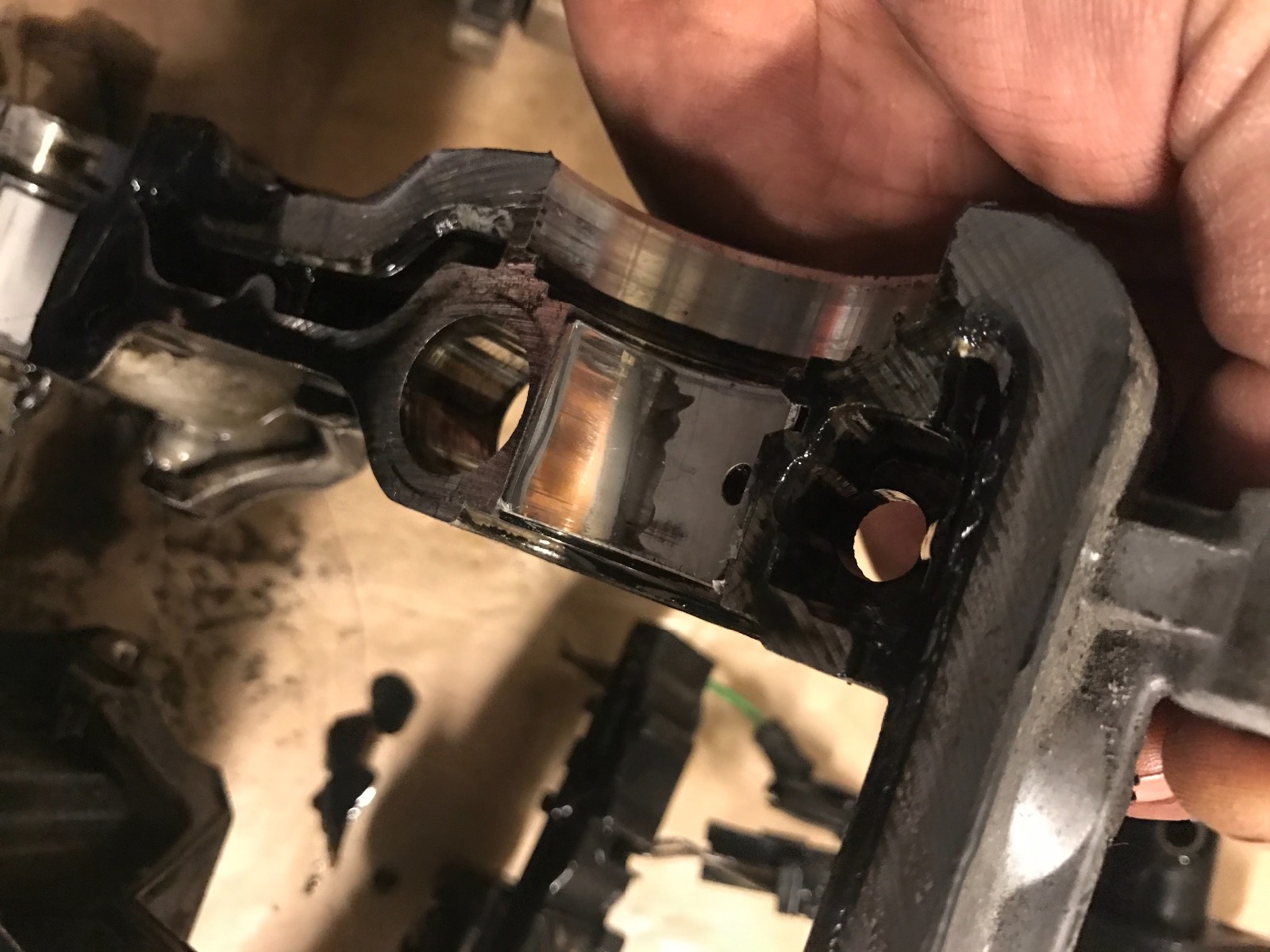

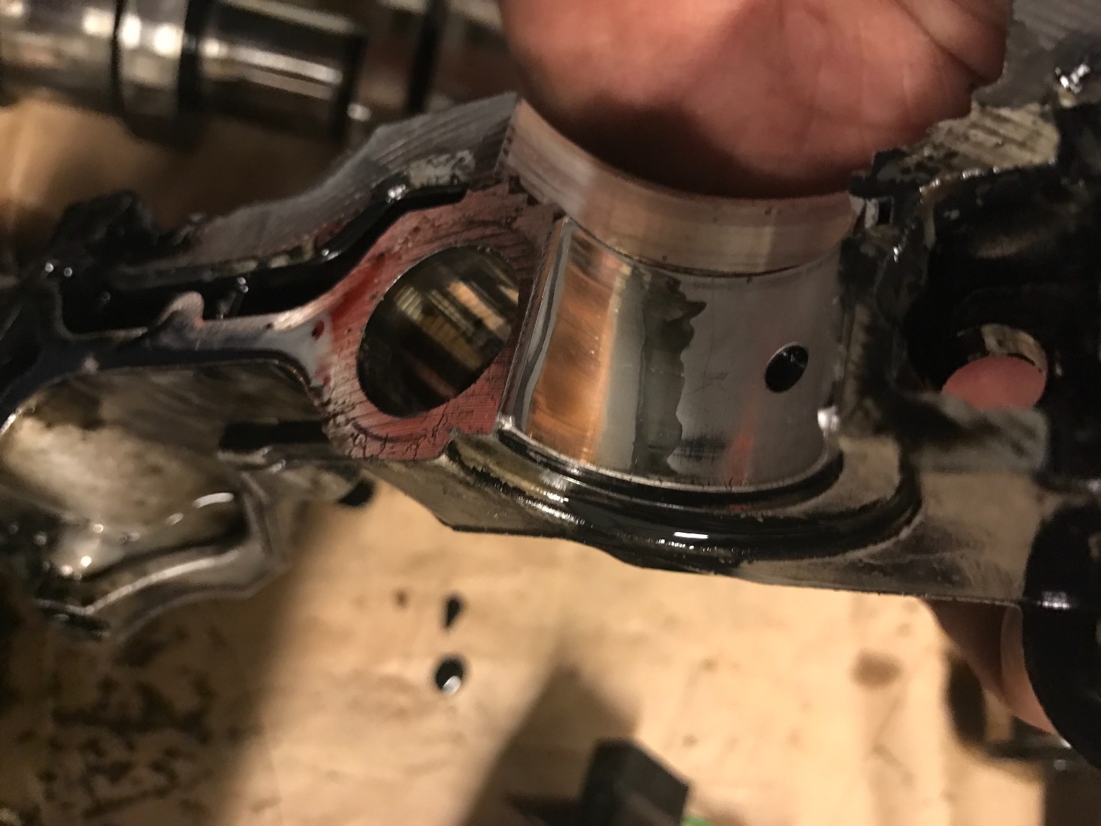

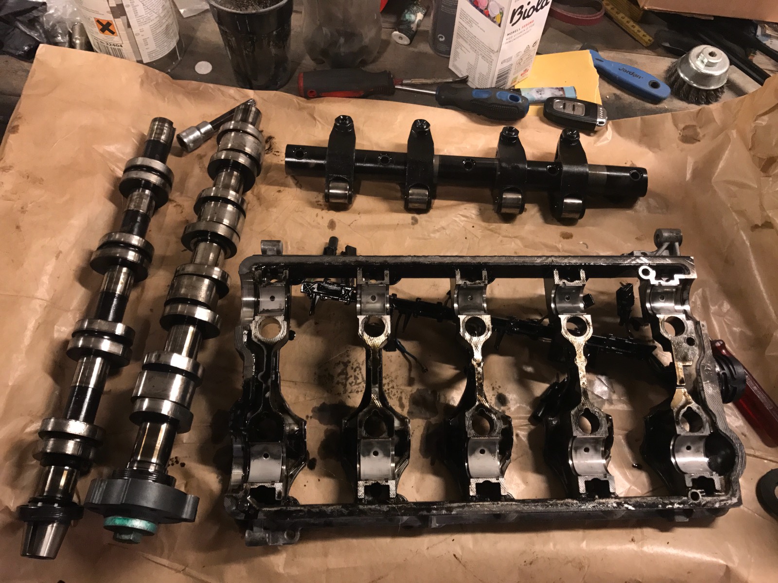

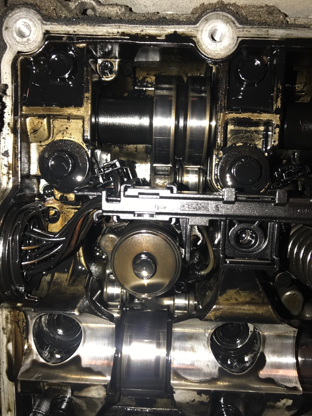

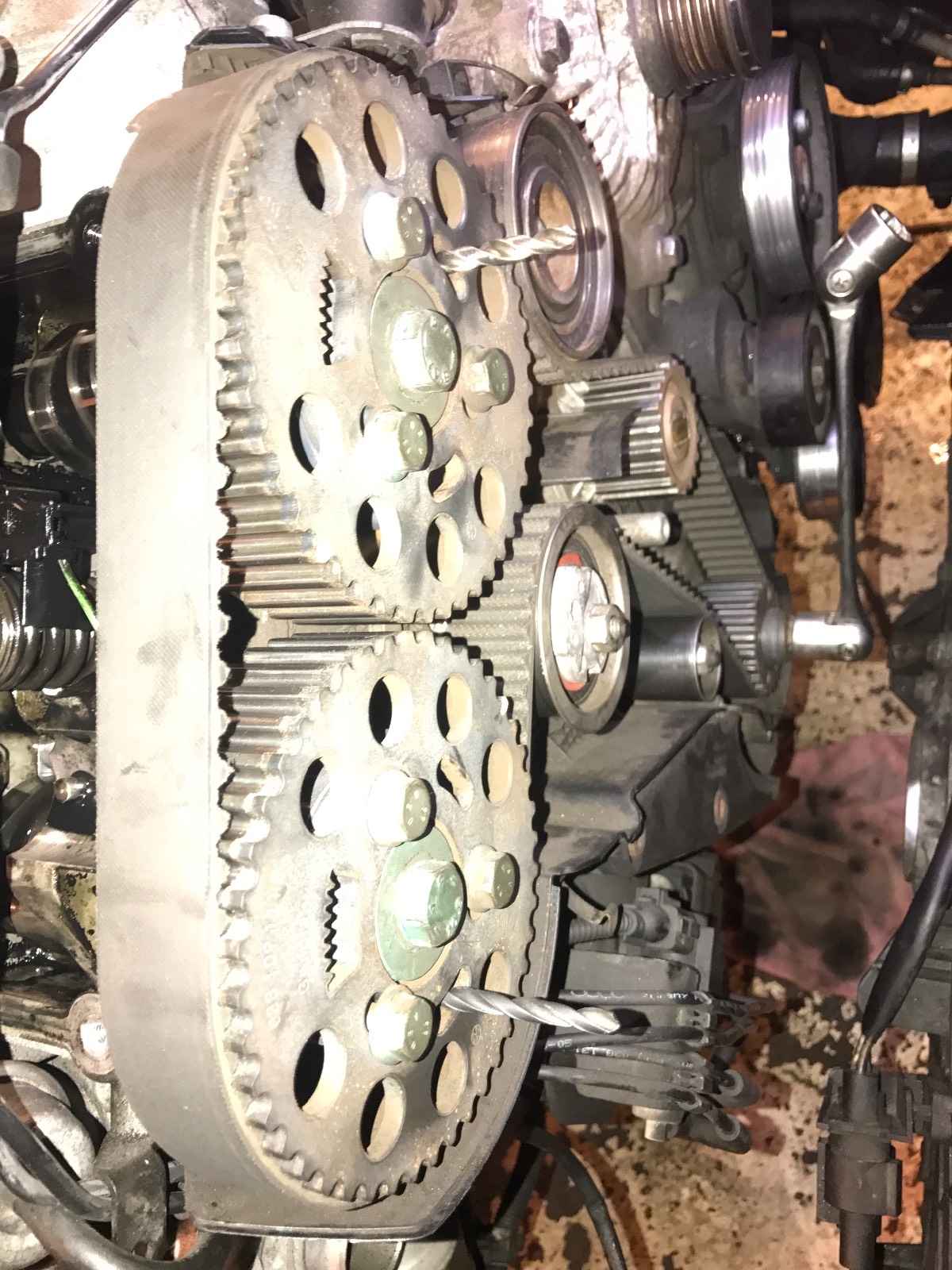

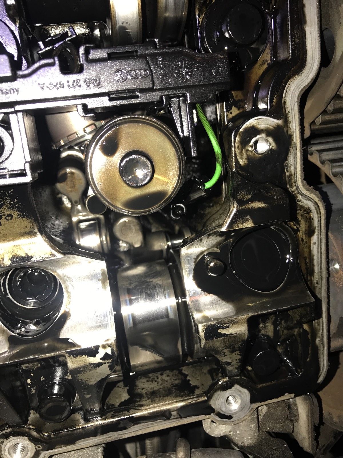

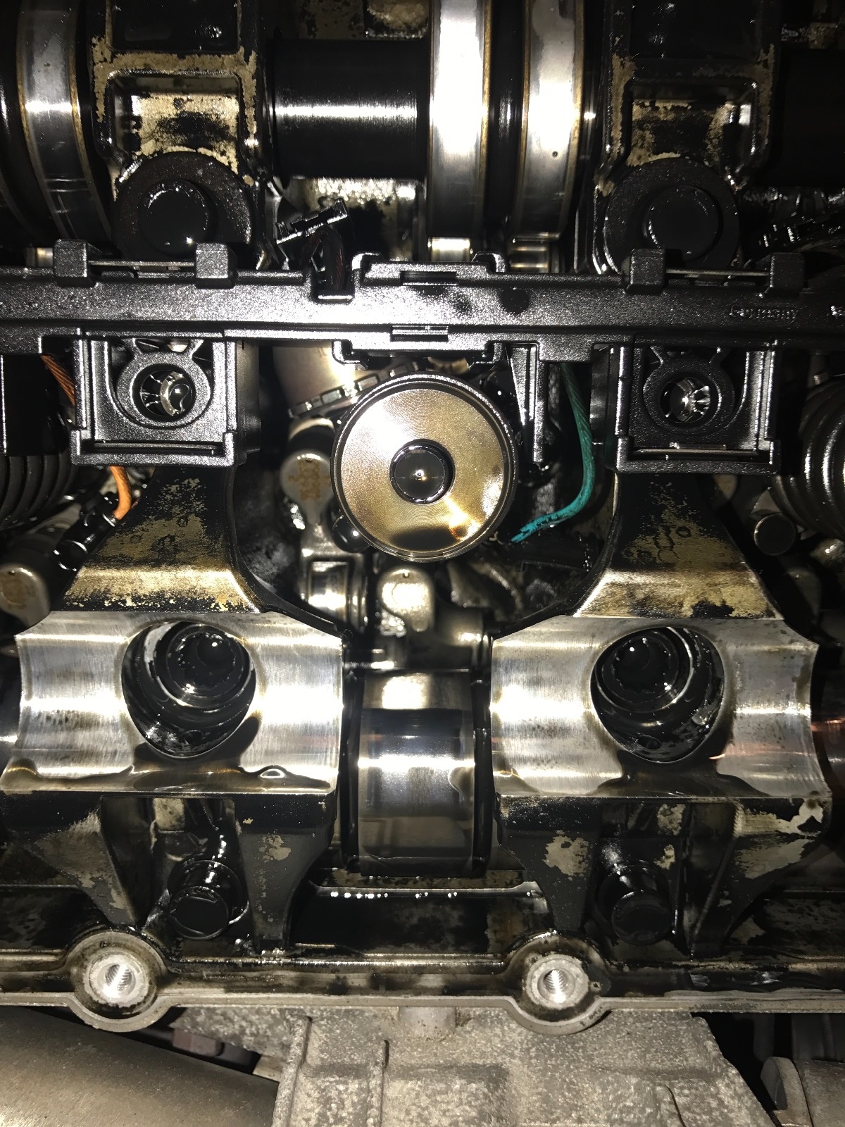

Сняли только распредвалы, звезды стопорили сверлами 6 в диаметре. Снизу звезду колена пометили краской, приспособ никаких не было, все подручными средствами.
Гемморойно снимать было постель или крышку не знаю как ее обозвать которая держала валы. Она сидит плотно на герметике и ее пришлось помучаться снимать без приспособления, но сняли.
Некоторые вкладыши на распредвалах от маслоголодания протерлись до меди)
Думаю все от этого шестигранника который недокачивал нормально масло.
Как сказали в автосервисе, те коромысла которые сломались это и болезнь этого мотора, и так же возможная причина маслоголодания.
Единственно не понял как вытаскиваются валы на которых стоят коромысла, вперед или назад, завтра буду разбираться.
Так же в сервисе сказали что клапана не гнуться из за облома подшипников на коромыслах. Надеюсь что это так) потом проверю компрессию и будет видно.
Отправлено спустя 23 минуты 7 секунды:
Вот думаю, наверно на коленвале такие же вкладыши)
Эх как бы и их не пришлось менять)

- Сообщений: 19177
Norg, далековато занесло вас. Один плюс - стоимость ремонтных работ тут в раз 5 ниже чем Норвегии, даже если у официалов делать.
Вкладыши коленвала Вы сможете посмотреть, когда снят модуль балансирных валов. К нижним там есть доступ, может в моем отчете и фото даже есть.

Пришел мастер с ауди, посмотрел другие подшипники на коромыслах, они люфтят, говорит по правилам надо все остальные менять или они могут так же накрыться.
К тому же никто не знает в каком состоянии вкладыши коленвала.
Причина такой проблеммы или шестигранник или не вовремя поменянное масло...
Вкладыши оригинал у нас на распредвалы стоят 320€) два коромысла плюс шестигранник еще 180€...
В литве мотор с пробегом 80-100 тысяч стоит 800-1200€...
Вообщем итог:
Решил привести мотор с литвы)
На этом ремонт окончен))
Отправлено спустя 3 минуты 21 секунды:
Кстати где то на форуме видел вопрос как выглядет упаковка оригинального шестигранника.
Я купил у оффициалов просто без упаковки, только на нем значок фольцваген/ауди и номера.
К тому же после того как приехал в гараж, обнаружил что новый оригинал почему то без дырок с торца с резьбой что б его вытаскивать...
Теоретически можно просто ключ шестигранный обрезать по нужной длине и вставить)

Просто заменой этого шестигранника вы ничего не решаете. Продляете жизнь немного, а потом мотор опять без смазки.
Шестигранник оригинальный идет в обычном пакете с наклейкой белого цвета. Отверстие по-моему было в новом, так же как и в старом. Фото в теме должны быть.

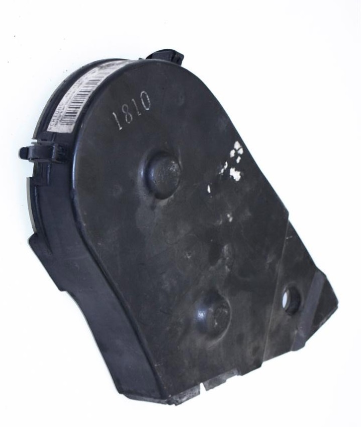

Norg, обозначение кода двигателя находится:
- впереди на стыке двигателя и коробки передач;
- на пластиковой защите ремня ГРМ вверху на белой наклейке;
- в сервисной книге на авто на первом форзаце в стикере комплектации;
- в багажнике под запасным колесом на стикере комплектации
