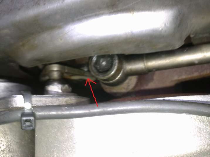

ошибки по турбине
Авто А6 С6 3.0 ТДИ ВМК, турбина ККК
Итак выскакивали ошибки:
19804 - Control Circuit for Controller for Turbocharger 1 (J724): Electrical Malfunction
P3348 - 008 - Implausible Signal
Freeze Frame
RPM: 0 /min
Torque: 167.7 Nm
Speed: 0.0 km/h
Temperature: 86.4°C
Voltage: 12.08 V
Voltage: 12.08 V
Duty Cycle: 0.4 %
Duty Cycle: 80.9 %
P3348 - 011 - Open Circuit
Freeze Frame
RPM: 0 /min
Torque: 167.7 Nm
Speed: 0.0 km/h
Temperature: 86.4°C
Voltage: 12.08 V
Voltage: 12.08 V
Duty Cycle: 0.4 %
Duty Cycle: 80.9 %
а когда появлялась вот эта: 16619 - Boost Pressure: Regulation Range not Reached
P0235 - 001 - Upper Limit Exceeded
Freeze Frame
RPM: 2646 /min
Torque: 292.5 Nm
Speed: 65.0 km/h
Absolute Pres.: 2295.0 mbar
Absolute Pres.: 1162.8 mbar
Mass Air / Rev.: 534.6 mg/str
Temperature: 19.8°C
Duty Cycle: 15.8 %
на приборке загоралась и моргала спиралька свечей накала.Машина тупила по страшному, по трассе трактор обогнать невозможно при интенсивном движении. Я не засекал, но машина набирала 100 км/ч в районе минуты(((.
Сама турба была в хорошем состоянии. Заменил блок управления турбиной, покупал Б/у в Литве, обошелся в районе 150 у.е. Заменил его машина поехала как положено, ошибки пропали, НО радовался я не долго, через 2 недели всё опять появилось, те же ошибки и те же симптомы.Что я не делал, и смазывал шестеренки термостойкой смазкой внутри блока управления турбиной, и тягу которая соединяет блок управления и саму турбу. Как не странно, но это помогало, но только на пару дней... После последней длительной поездки, на обратной дороге опять загорелась спиралька, неспеша доехал до дома, до гаража, там снял крышку с блока управления турбиной, начал нажимать на тягу, она застывала в одном положении- хотя должна отскакивать обратно, при нажатии на тягу отчетливо был слышен скрип, как оказалось он исходил из штуковины на турбе на которую надевается тяга. Снял я значит эту тягу что бы было легче туда подлезть и протер её, вся тряпка оказалась черной в какой то пыли, попшикал на неё WD-эшкой, капнул пару капель моторного масла, она заходила без особых усилий. Езжу уже 1 месяц, все ок, никаких ошибок нет. Засомневался что проблема в сервоприводе после того как заменил его на другой, но через некоторое время появились старые ошибки. Фыложу фото проблемного узла из-за которого подклинивала турбина.

так понимаю сам сервопривод лучше не снимать с турбины,чтобы не сбить его регулировку? а просто снять целиком турбину,разобрать ее и почистить управление геометрией? как тут - http://www.audi-club.ru/forum/showpost. ... stcount=15

Турбины разные даже на дизелях, не говоря про бензинки. Если привод вакуумный, тогда трогать не стоит, или по крайней мере поставить метки, чтобы потом вернуть в то же положение. Если привод электромеханический, то ничего страшного нет, можно снимать тягу. Геометрия бывает клинит на турбах 1.9 и 2.0TDi, на 2.7 и 3.0 ещё ни разу такого не встречал, если только тяга не заржавела.

Kikos писал(а):Турбины разные даже на дизелях, не говоря про бензинки. Если привод вакуумный, тогда трогать не стоит, или по крайней мере поставить метки, чтобы потом вернуть в то же положение. Если привод электромеханический, то ничего страшного нет, можно снимать тягу. Геометрия бывает клинит на турбах 1.9 и 2.0TDi, на 2.7 и 3.0 ещё ни разу такого не встречал, если только тяга не заржавела.
хм... на АК наоборот читал что сервопривод(электро-механическое управление) геометрии лучше не трогать,так потом необходимо выполнять колибровку/адаптацию ее каким то прибором,который есть не у всех ОД.
вопрос по управлению геометрии возник по причине периодически появляющегося чека с ошибкой 19804/P3348 -Цепь Управления на Контроллер для Турбокомпрессора 1 (J724)
машина не тупит,но чек достал глаза мозолить)
При включении зажигания шток сервопривода отрабатывает вниз и остается в нижнем положении, причем двигается в низ достаточно резко я бы сказал.

разобрали вчера сервопривод,почистили шестерни и контакты,так же снял и почистил тягу, проверил легкость хода геометрии...собрали все обратно.
Через ваг-ком сделал тест исполнителей показания серовмотора - 20% и 80%
Один вечер отъездили без чека, сегодня с утра опять та же песня ((( чек
Слышал, что можно отдельно купить этот сервопривод. Может кто подскажет его номерок?

Снимать сервопривод можно, он ставится в одном единственном положении, которое фиксируется винтами. Ничего адаптировать после этого не надо. Это похоже на привод воздушных заслонок, их даже меняешь местами, и всё тоже работает без всякой адаптации.
Был случай, почти перетерся о крышку мотора жгут от блока управления турбы. Обратите у себя внимание на это. По Этке сервопривод идет только в сборе с турбой. Да и менять его скорее всего не надо, судя по ошибке. Welcome
