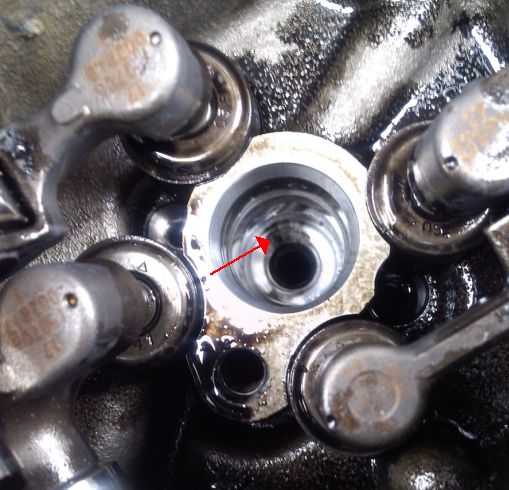

Продолжаем секас. Купили новый коллектор. Начали ставить и видим (когда все очистили от сажа и нагара), что говно это гонит из какого-то отверстия в головке. В общем, я сам не видел, звонил мастер и сказал так: в головке три отверстия выходных от цилиндров, возле каждого из них какие-то круглые дырочки размером под болт десятку. Но при этом никакой резьбы нет. Вот с одной из таких дырочек и фигачит выхлоп.
Что это за отверстия? Мот какие вентиляционные? Что делать теперь с этой дыркой? Реально заипался уже с машиной.
P.S.: Вот порыл в Нэте. Была у чувака похожая тема на двигле 2.5 ТДИ. Двиги разные, но устройство принципиально одно и тоже.
Отправлено спустя 33 минуты 39 секунды:
Отвечаю сам себе. Интернет все-таки великая штука. Вот с АК Раша:
Это отверстие есть в обоих головах, нужно оно для того чтобы при прогорании уплотнительных колец под форсунками газы не шли в картер, а выходили наружу. Следовательно, там где рычит, там и пробито кольцо под форсункой.
V999 c самого начала об этих шайбах уплотнительных и сказал. Зря не послушал.
В итоге на пустяковый трабл вывалил денег конкретно.
В итоге на пустяковый трабл вывалил денег конкретно.-

Проблема решена. Диагностика показала еще и на проблемы с форсой 4-го цилиндра. Приняли решение доставать и ее. 2 дня мучений, отмачиваний, обратный молоток и форсы на свободе. Такого гамна я никогда не видел, живой битум. В итоге: поменяли медные шайбы, все резиновые колечки, вычистили форсы и посадочные места, прошлись фрезой в шахтах и вуаля. Машинка шепчет, в салоне чистый воздух, тяга отличная. Посмотрим, что будет с расходом, а то в последнее время приблизился к 16 литрам по городу.

V999 писал(а):Источник цитаты это как ?)
А вот так фрезой есть такие делал неоднократно, когда пробиват там посадочная плоскость под шайбу на головке может иметь раковины или неровности от того что выхлопные газы подшили алюминий, вставляешь спец развертку и тихоничко очень аккуратно делаешь идеальную поверхность и все можно забыть, если этого не делать при видимых неровностях может скоро опять такое же случится, вон там вон в шахте красненьким отмечено

Таки да. Но если форсы прикипели, то достать их не так просто. У меня с 5-го цилиндра вышла за 2 часа, с 4-го зараза слегка стронулась и намертво встала. Отмачивали ее какой-то херней и потом спецсъемником потихоньку ее доставали.
