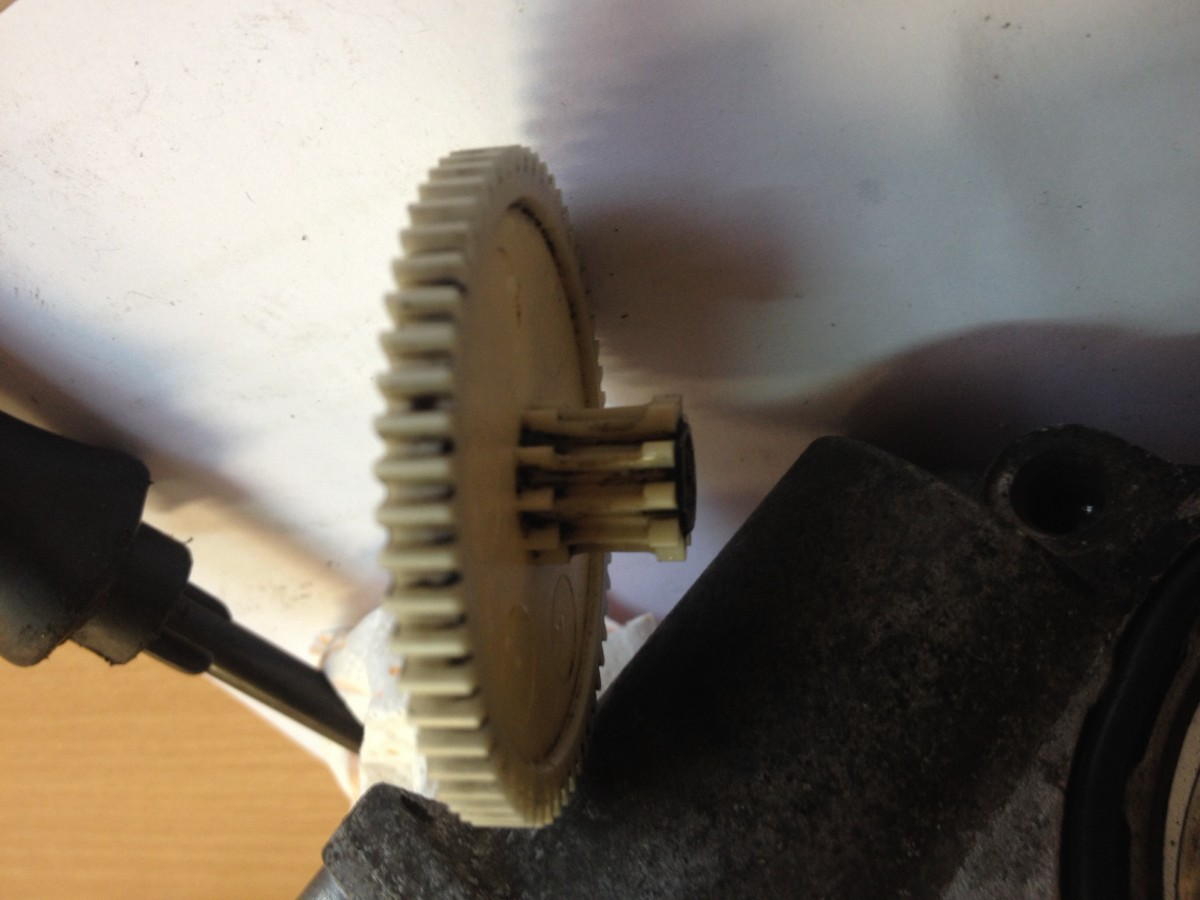

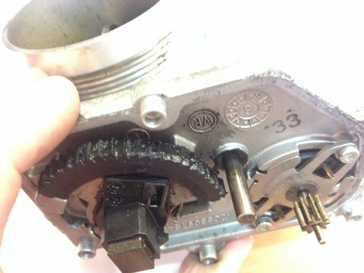

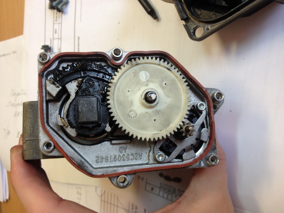

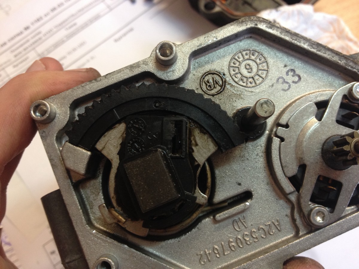

В общем заменил мне Вадим (Kikos) дросельную заслонку, прожег сажевик програмно и машинка полетела. :)
Разобрал свою старую заслонку , слизало зубчики на шестерне и на полумесяце. Все остальное в полном порядке. Есть возможность выточить эти шестерню и полумесяц из полиамида (вроде так этот пластик называется)
Так же готов востановить и продать свою востановленную дросельную заслонку, если это кому-то интересно. Жаль выбрасывать ее

slavailin, Да, проблема в том что Светлая шестеренка и черный полумесяц слизываются зубья. Получается шестерня не может двигать полумесяц и тот не открывает/закрывает заслонку.
Если найдешь где выточить шестерню и полумесяц - можно обойтись только этим ремонтом.
Либо заменить ее полностью.
VDO A2C59512938 Корпус дросельной заслонки.
