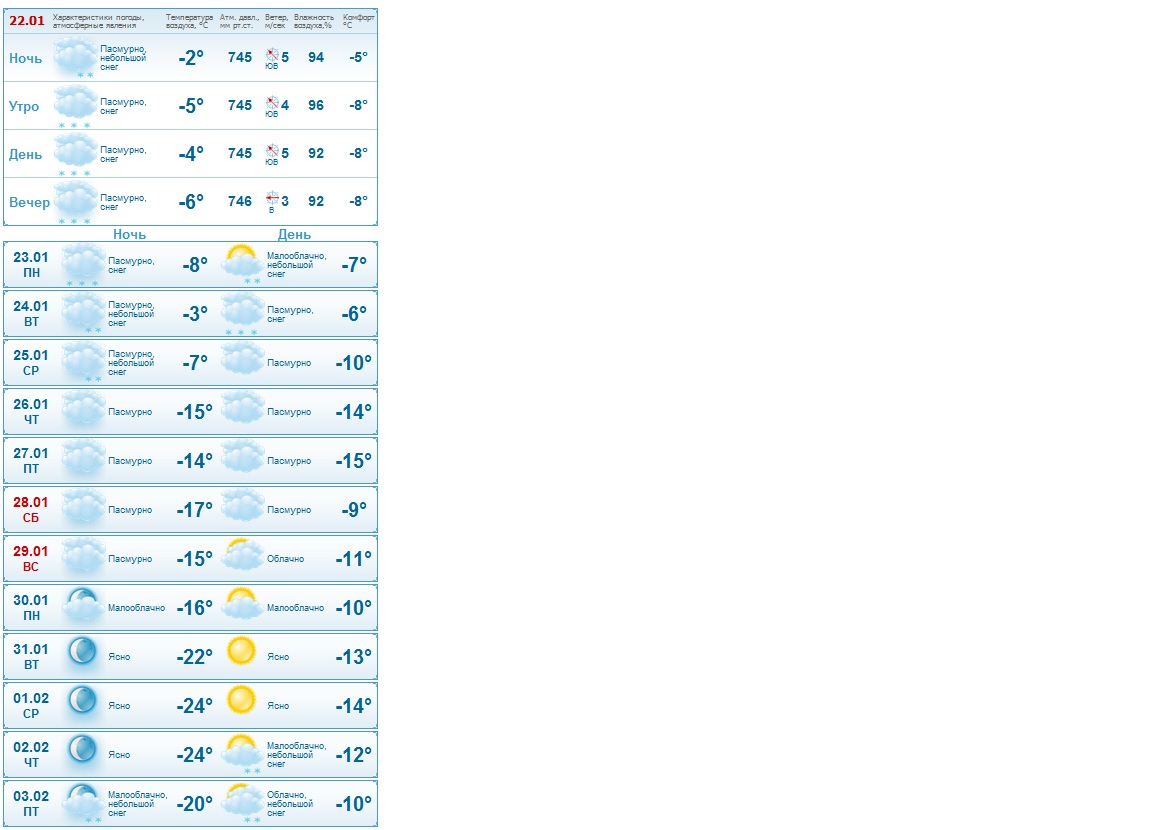

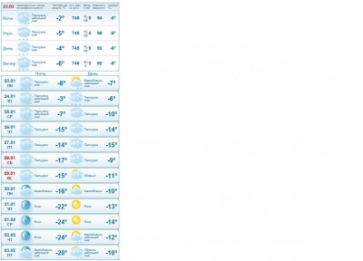

alexstr81 писал(а):.Гомель, прогноз на 2 недели....
эти великие ученые на дней пять не могут предсказать, а тут 2 недели...лично я, в лучшем случае, доверяю интернетным трем дням, не более...вроть грят к среде-четвергу до 15...ждёмс...до первой изды :crazy:
пс...топик плавно перешел в прогноз погоды ;D
