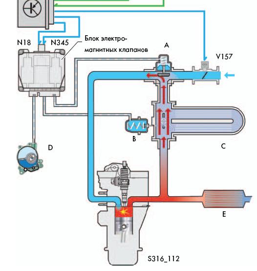

Твой Электродвигатель привода заслонки впускного коллектора-V157 на 2,0 будет тоже,
что вакуумный регулятор положения дроссельной заслонки. N 239 на 1,9
Прикольно бывает когда он не так работает. :), на 1,9.
Доходило, что не знающие люди снимали топливный бак, турбину, меняли расходомер - а толку не было.

А что в А6 2.0 тди тоже стоят воздушные заслонки впускного коллектора ?
SAE-12
Сообщений: 902
Авто: А-3
Сообщение SAE-12 » 11 май 2012, 21:55
Там одна на электромоторе.
Вот такая система
v 157.jpg (35.77 KiB) 6816 просмотра
