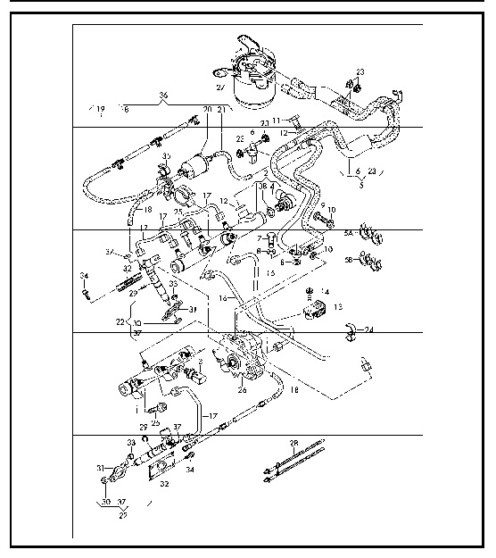

Мы немного о разных вещах говорим. Посмотрел по номеру 057 130 764 F, это редукционный клапан в торце рейловой магистрали (на рис. поз.4), а речь идет о поз.20, которая входит в поз.36 (со всеми шлангами на форсунки), так вот по ней Экзист выдает "Шланг топливный левый" 3 327 400 руб. и неделю ждать. И Бош не предлагает. Хотя устройство клапана проще некуда, а просят немеряно, но зато со значком ВАГа :)
Этот клапан стоит на обратках от форсунок и важен для их нормальной работы.

шланг в сборе по бошу 240 у.е. с доставкой месяц, по вагу за пару дней 315у.е.

Kikos, по бошу номер шланга в сборе 0 928 402 061
Kikos
Сообщений: 1046
Сообщение Kikos » 14 мар 2012, 12:18
О, то что надо :good:
Спасиб :yahoo:
