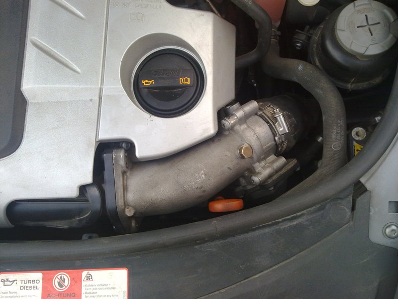

Подскажите пожалуйста. Загорелся чек... На станции сказали, что нужно менять дроссельную заслонку... Есть ли смысл ставить б/у заслонку или нет ??? И может быть есть у кого можно было бы заказать....
И вообще может можно ездить до упора ,когда машина вообще не заведется ????
Посоветуйте пожалуйста
Заранее спасибо !!!

M.Ivan писал(а):сообщаю всем !!!!
ПОМЕНЯЛ ДРОССЕЛЬНУЮ ЗАСЛОНКУ, ВСЕ СТАЛО ГУД !!!!
Пропала ошибка сажевого фильтра и чека....
