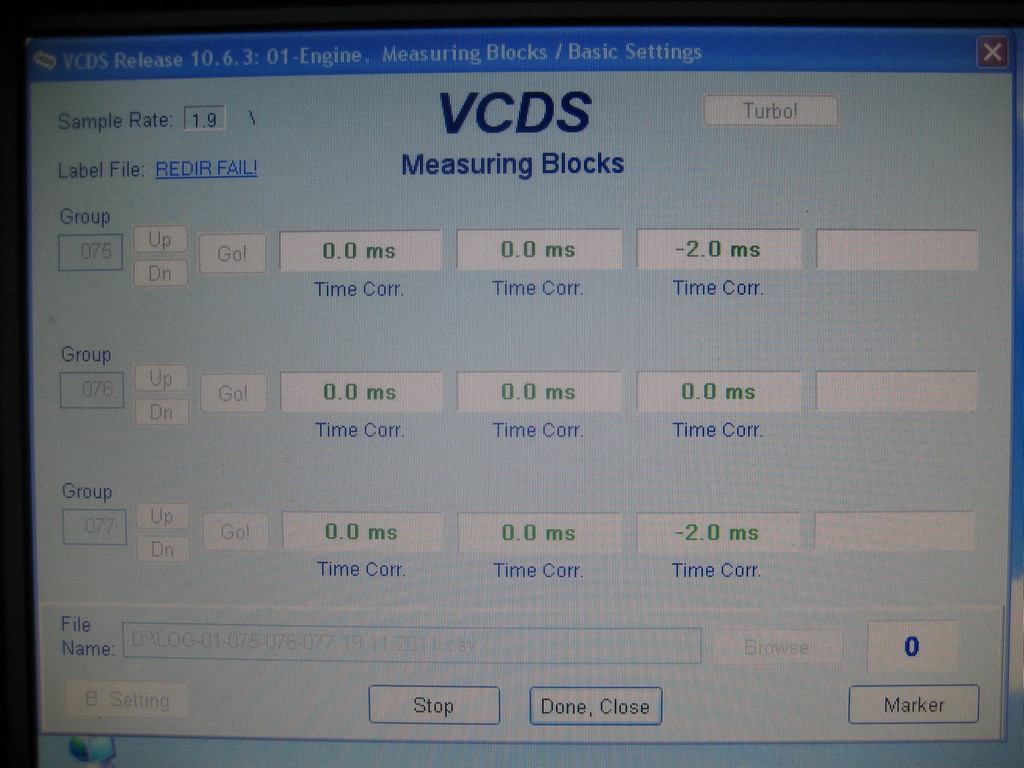

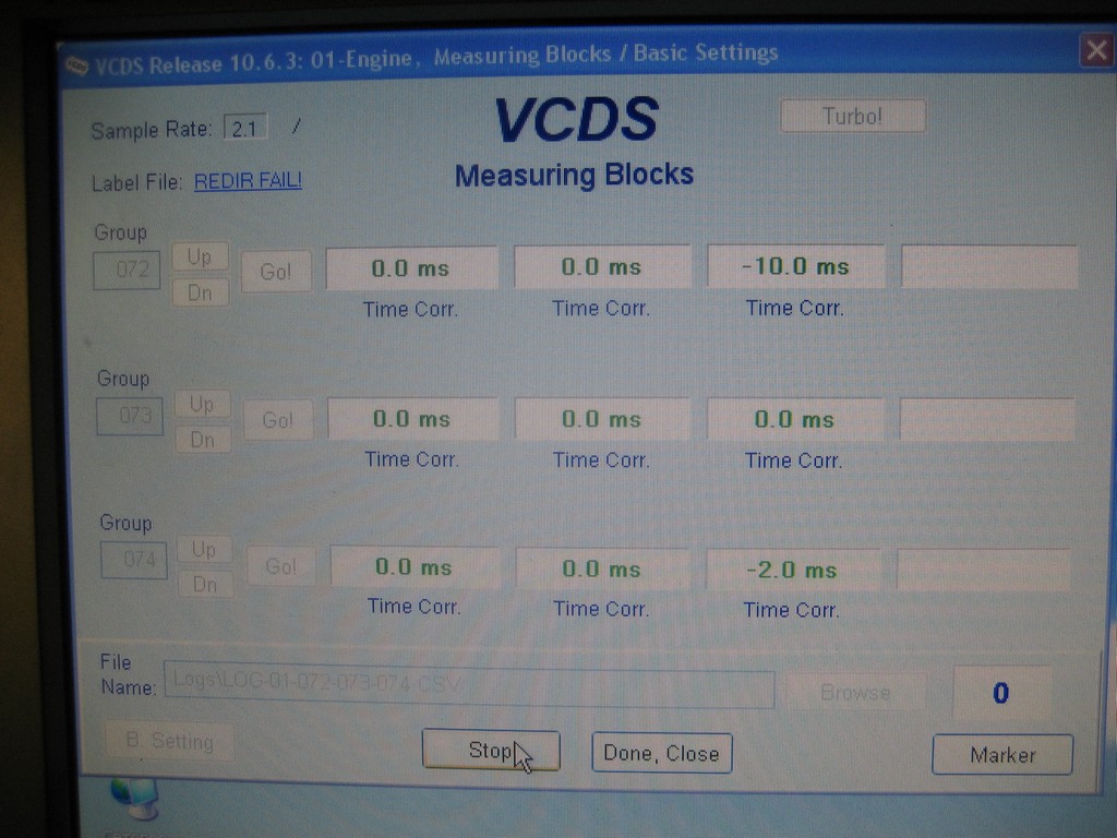

Посмотрите пожалуйста показания по моим форсункам, и правильно-ли я их смотрю?
Реально белым дымит и подтраивает на холостых.

Сообщение Kikos » 08 дек 2011, 09:31
Можно предположить, что проблема с первой форсункой (72 группа). TPI 2013969, описывающее эту проблему, дает указания смотреть на 1-е окно (больше -45мс), 2-е окно (больше -15мс), про третье молчит, но по логике для него значение -10мс великовато и сильно отличается от остальных, имхо :?

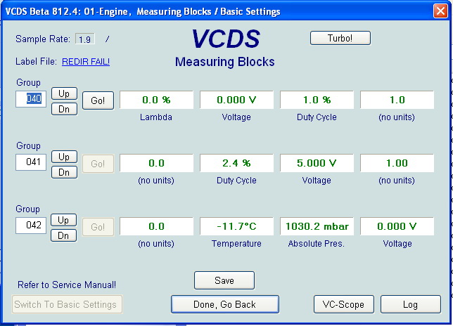

Сообщение vitaly_76 » 05 фев 2012, 12:23
Вот только с 40 по 43 канал - нет описания показаний и какие они должны быть непонятно.. По 44 каналу у меня 3 и 4 окна стоит 0 по второму окну
10001001 т.е
-гегулятор полной нагрузки вклвыкл
-системная ошибка
-регенирация, доп обработка ОГ
Это показания к неисправной лямбде или нет?

Kikos
Сообщений: 1046
Сообщение Kikos » 08 фев 2012, 12:29
Вчера глянул показания по блокам лямбды (на холостых, сажевого не было с завода). Я бы не парился, в 44/4 пусто, значит серьезных проблем с ним нет. К тому же, это ведь не бенз, а дизель :)

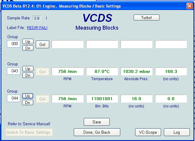

Сообщение vitaly_76 » 09 фев 2012, 16:36
Привет Вадим! Спасибо, что посмотрел свои показания.. Но у тебя похоже тоже проблемы с ним.. в 44 группе во втором окне второй бит 1 - ограничение момента или ограничение подачи активно.. Комп урезает подачу топлива.. в третьем окне 16 - концентрация кислорода равна 0..
Как то раз я пробовал снимать лямбду и почистил ее карбом(была вся в копоти) - после этого машину было не узнать - ощутимый прирост мощности...
Лямбда в дизеле играет тоже немаловажную роль...Если бы она совсем померла, то комп бы расчитывал топливную смесь при помощи расходомера воздуха, а так она может искажать показания, которые влияют на работу двигателя в целом..
Я заказал в магазине лямбду, скоро должна прийти, поставлю - сравню показания, если что то изменится оставлю новую, если нет то сниму -оставлю на запас.. Если кому то интересно могу потом отписаться о результатах.... )))

Сообщение vitaly_76 » 14 фев 2012, 18:08
Сегодня поставил новый лямбда зонд.. Показания остались такие, как были.. В 44 группе иногда становятся такие, как на скрине выше... Так что зря потратил деньги.. Единственно, что смущало системная ошибка при расшифровке битов, поэтому и купил сей девайс...
На ХХ у меня двигатель чуть подергивается, заметил, что при этом срабатывает с определенной периодичностью заслонка на радиаторе ОГ, рядом с ЕГР..
Хотя по мануалу при прогреве двигателя она должна быть закрытой.. Может кто глянуть у себя в течение 5-10 минут? Будет ли срабатывать?
