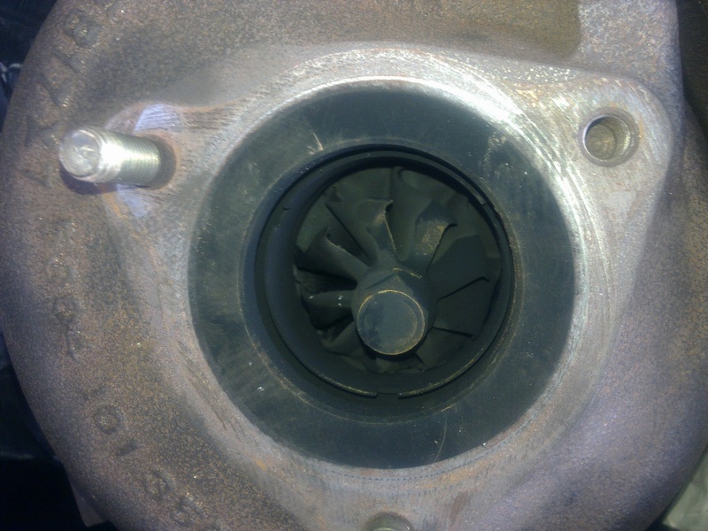

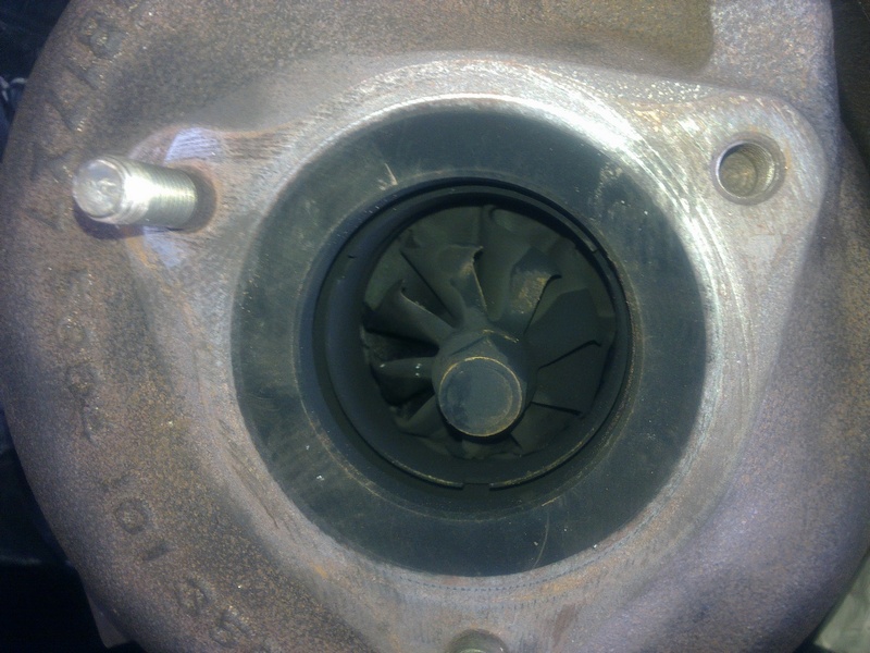

И еще раз огромное спасибо всем сочувствующим и отдельное :pray: :pray: :pray: благодарю всех тех, кто принял участие в поиске, доставке, установке турбинки.
Вопрос цены оказался таким:
1. б/у турбина (полностью в сборе) из Литвы с доставкой до Минска - 330 у. е. (у нас просили 750 у. е.)
2. снятие/установка турбины по заказ наряду - 199 600 бел. руб.
3. лично мастеру в руки - 120 000 бел. руб., эта сумма включает в себя:
3.1. замена свечи накала в 3-ем цилиндре
3.2. замена прокладки дроссельной заслонки
3.3. очистка патрубков интеркуллера и всего остального от остатков закоксованного масла
3.4. чтение VAG-ом, адаптация необходимого оборудования, стирание соответствующих ошибок.
Причину поломки мастер обозначил следующим образом: стечение хреновых обстоятельств, заклинило клапан наддува в момент его полного открытия, плюс я газовал как умолишенный, плюс глушил авто не дав остановиться турбине, короче перегрев конкретный, отсюда и изгиб оси, фото заклинившей турбинки выложу чуть позже.
Еще раз всем спасибо! :pray: :pray: :pray:

Сообщение SnoW » 28 янв 2011, 13:57
Тубрина:
ну вот как-то так :-)
