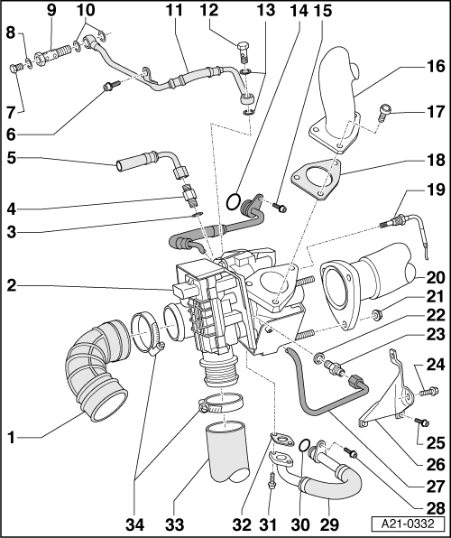

Я в общем не в тот топик может пишу, т.к. у меня А8 Д3 4.0 тди 2004, но смотрю что по моей проблеме все спецы здесь, поэтому прошу помощи здесь. Ситуация следующая - были проблемы с коробкой, машина 2 месяца на приколе стояла. Пока снимали коробку мастер обратил внимание на то что обе заслонки у меня накрылись (я не специалист, поэтому нюансов не знаю). К слову о проблемах с заслонками я знал, и чек у меня почти год горел, но это никак на работе не отражалось и я не трогал ничего. Ну а тут раз вопрос стал, мастер сказал что они в принципе нужны тока для экологии и что в БМВ их вообще снимают. В итоге снял и мне, вроде как то там все заглушил. Коробку сделали, все поставили на место. Как машину забрал - чек загорелся снова, но плюс к этому мигает ошибка свечей (спиралька) и машина тупит и не набирает более 2,5 тыс. оборотов. Чувствуется что ограничение программное. Электрик сказал что это именно изза того что сняты заслонки. Тут прочитал весь этот форум, написано что можно чип-тюнинг провести и убрать просто эту ошибку, это реально в моем случае? Машину собираюсь продавать скоро, поэтому покупать новые коллекторы (2шт. на мою машину стоят более 2000уе) мне немного жалко, тем более что они существенно ни на что не влияют.

В общем отвез в итоге на диагностику к нашим лучшим могилевским ребятам Автолекарь, сказали что справа накрылась какаято заслонка управления турбиной электромагнитная. Что за она и продается ли отдельно от турбины? я так понял что придется снова двигатель снимать чтобы ее заменить?
Kikos
Сообщений: 1046
Сообщение Kikos » 25 апр 2012, 15:51
Это уже ближе к истине. Скорее всего меняется только в сборе. Мотор доставать не надо, но разобрать придется много чего.
Турбина:
