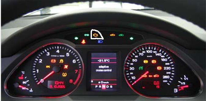

Сообщение Bmsauber » 18 янв 2012, 22:02
AGENT COOPER писал(а):Если на приборке не горит, то значит всё в норме пока.
А что за значок должен загорется на приборке?
Kikos
Сообщений: 1046
Сообщение Kikos » 19 янв 2012, 00:04
Если ошибку бьет, то это уже "не в норме". Значок выделен на рисунке.

Сообщение AGENT COOPER » 19 янв 2012, 20:28
Да, если проблема есть с заслонками, то он обязательно загорается.
Добавлено спустя 1 минуту 39 секунд:
Не пугайте людей, если машина нормально работает и не горит на приборке чек, то всё именно в норме.

Сообщение Bmsauber » 21 янв 2012, 22:57
AGENT COOPER писал(а):Да, если проблема есть с заслонками, то он обязательно загорается.
У меня ошибки по заслонкам, но чек на приборке не загорается!
