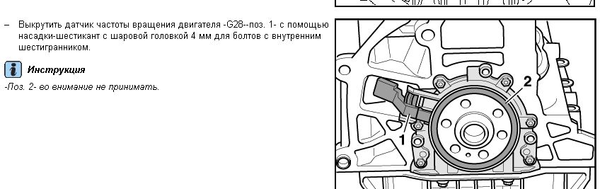

few писал(а):Источник цитаты Существует ещё проблема с маховиком (все вроде на него грешат, звук неприятный при заводе на тёплую как писал выше), быть может в нём проблема...
Думаю маловероятно что бы заглохла, подергивания на скорости да тоже но чудеса бываю, но куда крепится этот маховик рядом стоит датчик оборотов двигателя может стучит и каким то образом он дуреет, лично не помню если на рабочем двигателе его отсоединить то по моему двигатель не заглохнет но колотить может и тогда по любому будет ошибка интересно бы проверить это но до разъема как помню не так просто добратся, если на эбу нет ошибки можно предположить что пропадает на нем питание но тогда появятся ошибки на АКПП И АБС типа нет связи с ЭБУ двигателя. Хреновая проблема однозначно.

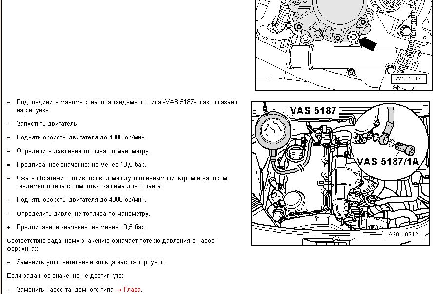

все не читал... что там с топливным насосом?
- few
- Новичок
- Сообщений: 16
- Зарегистрирован: 28 окт 2014, 15:10
- Авто: A6 Avant 2.0TDI 170hp 2011
- Имя: Антон
Проблема с двигателем A6 C6 2.0 TDI Avant!!!!
LIS писал(а):Источник цитаты все не читал... что там с топливным насосом?
Вадим kikos смотрел - ТНВД в норме.

DIA писал(а):Источник цитатыfew писал(а):Источник цитаты Существует ещё проблема с маховиком (все вроде на него грешат, звук неприятный при заводе на тёплую как писал выше), быть может в нём проблема...
не понял и половины блин)))) в общем ошибок нет, проблема с сентября прошлого года... Рекомендуешь при замене маховика дачтик поменять?

Atush, Скажем так топливный насос у вас правильно называется тандемный он создает вакуум для усилителя тормозов и систем двигателя и в тоже время создает давление перед насос форсунками если мы говорим об авто что у вас в подписи, так вот если авто дергается и есть подозрения на насос то его легко проверить, там есть на насосе болтик его выкручиваешь и вкручивается манометр смотрится давление которое он выдает, чуть длиннее шланг его в салон и на тест драйв если отклонений и дерганий давления нету то вы поняли что там все по фэншую. По моему прозвонить провода на форсунки это вообще не проблема на обрыв короткое и сопротивление изоляции вообще не проблема, возможно на эбу двигателя придется поработать дрелью и отрезной машинкой что бы снять разъемы.
