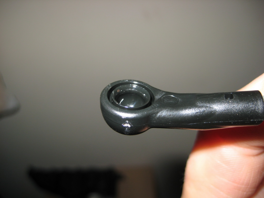

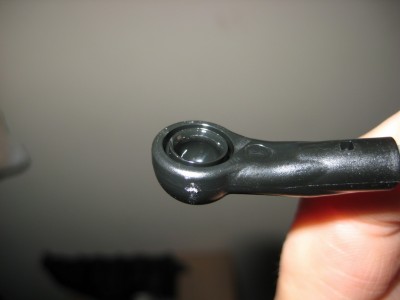

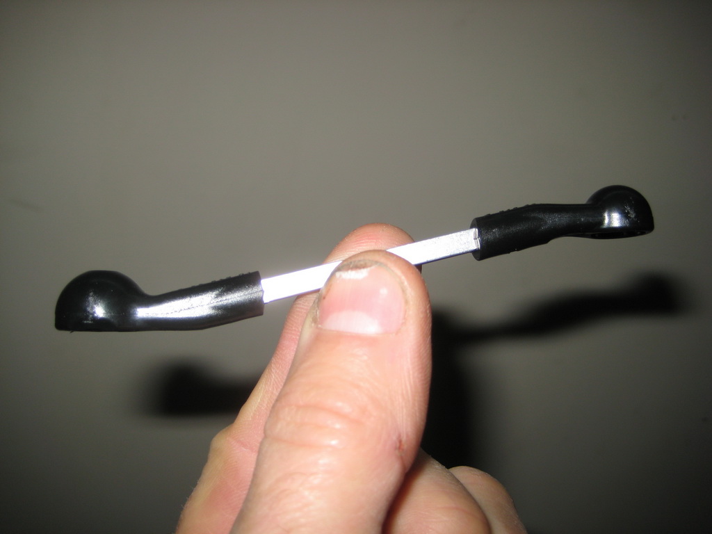

Kikos
Сообщений: 1046
Сообщение Kikos » 17 янв 2012, 10:39
Дело в том, что как отдельная деталь тяги не поставляются. Даже китайцами :D
Только коллектор в сборе, и всё. В модернизированном заводом варианте всё осталось пластиковое, изменили только конструкцию.
