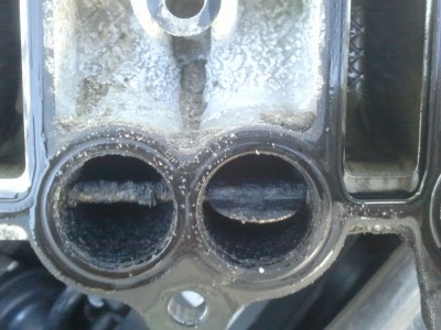

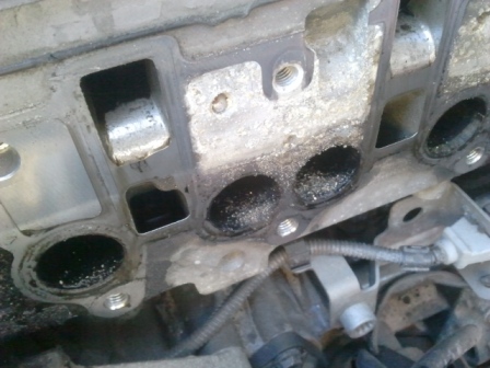

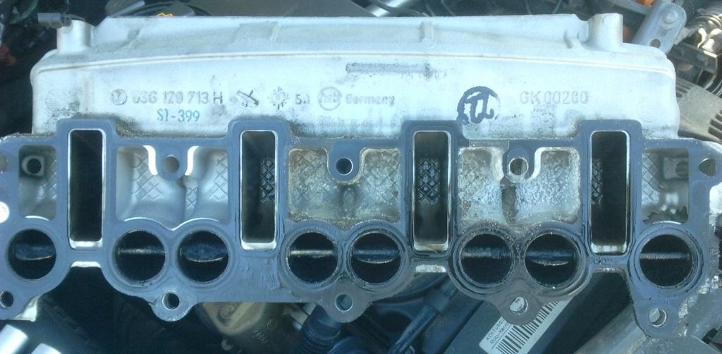

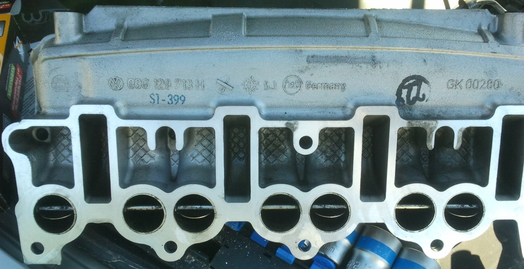

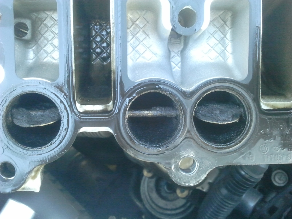

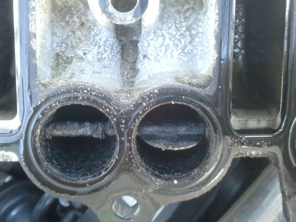

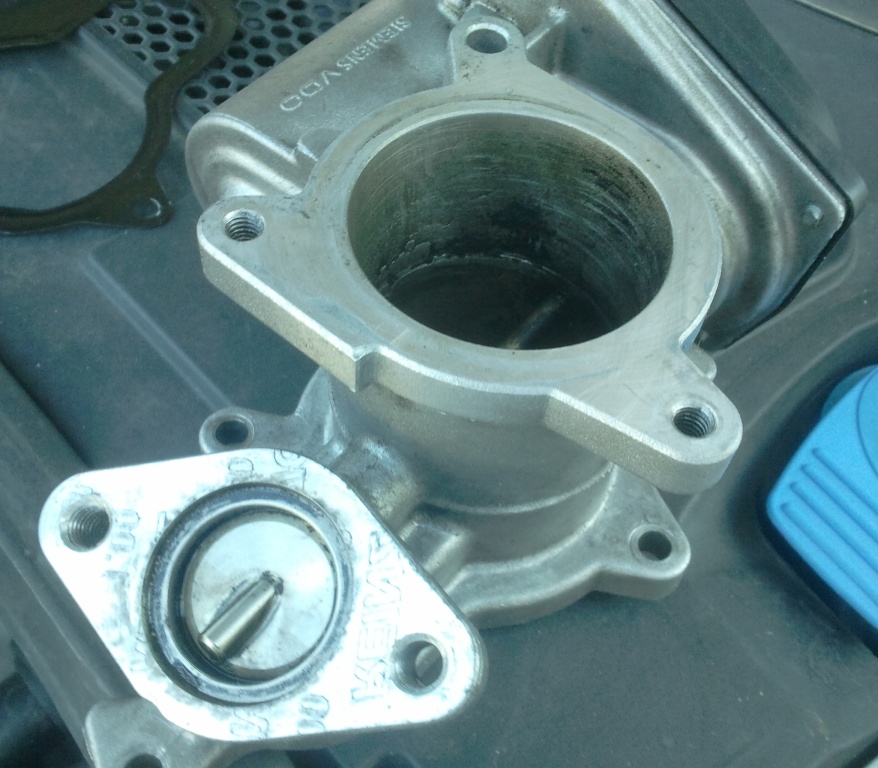

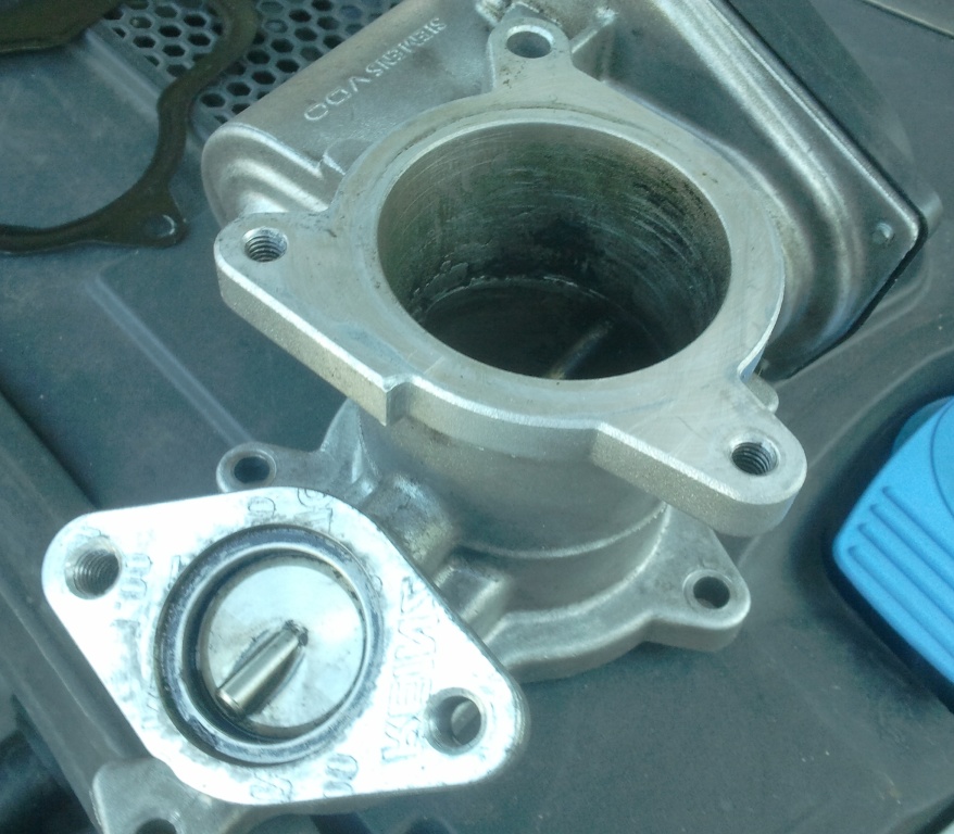

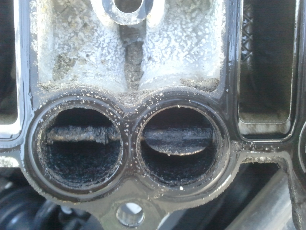

popov_, Special for you на ночь :crazy: Чистил я недавно ЕГР+коллектор. Вот несколько фото.
Коллектор впускной до очистки.
Состояние впускных каналов до
Место установки коллектора. Отложения песка масла.
Отложения нагара на шиберах в коллекторе.
После чистки.
Наш любимый ЕГР
. Говоришь у тебя там постукивает :crazy: ......

alexstr81 писал(а):Место установки коллектора. Отложения песка масла.
да ну не фантазируй...ПЕСКА там ни при каких условиях не будет..это сверху коллектора при съеме просыпалось
