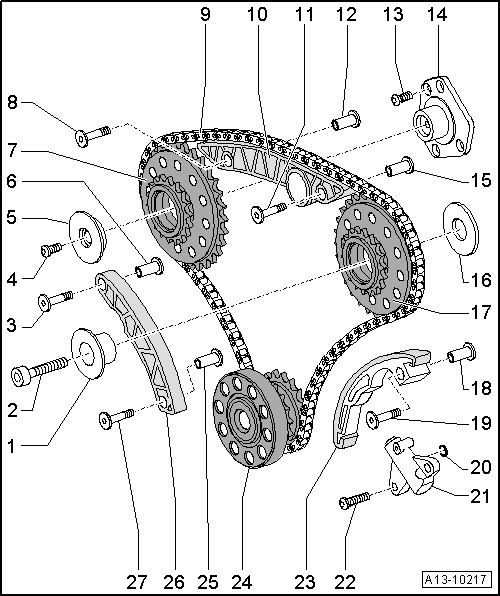

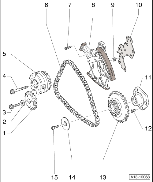

hove6 писал(а):то что там в комплект входит?
Наверное вот это.
