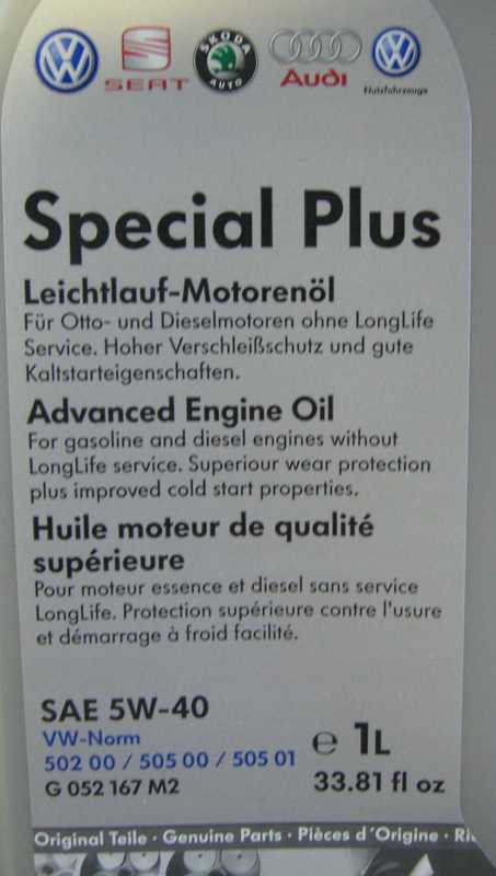

Shell рекомендует заливать HELIX ULTRA VX 5W-30, это же масло льют и в Германии, а наши же официалы заливают 5W-40, это Helix Ultra 5w-40 или Shell Helix Plus 5w-40, что мне заливали, попробую узнать (их № по каталогу G 052 167 M6).
ага, разузнал, а заливают наши офицалы Original Audi 5w40 (5л. - 254 670, 1л. - 68 740 а надо 8.2л.)))), с shell не работает ессесно мне ответили, если только сам притянешь) вот только осталось определицца с маслом по допуску(

долил 1 литр оригинала, к ТО 10.000 подберу ченить из Mobil или Shell
лицевая банки
