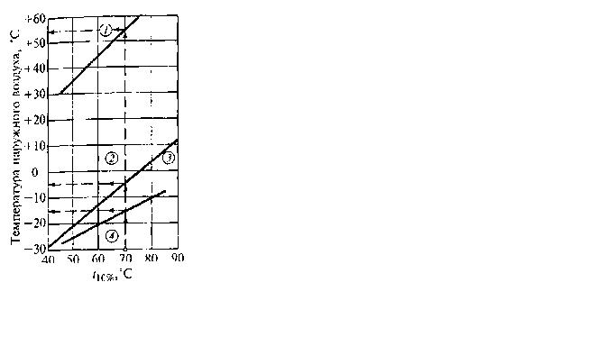

awson
Сообщений: 1814
Авто: Touareg CASA 3.0
Имя: Вадим
Сообщение awson » 02 дек 2010, 12:08
ЗНАХАРЬ писал(а):Лучше испаряется 95-й, т.к. в нем больше легких УВ. Погуглите и найдите температуру начала кипения 92-го и 95-го.
При пуске холодного двигателя испаряемость бензина ухудша­ется из-за низкой температуры
По температуре перегонки 10 % бензина (t 10%) судят о наличии в нем головных (пусковых) фракций, от которых зависит легкость пуска холодного двигателя. Чем ниже эта температура, тем легче и быстрее можно пустить холодный двигатель, так как большое ко­личество бензина будет попадать в цилиндры в паровой фазе.
Бензин автомобильный экспортный АИ-95 неэтилированный ТУ 38.001165-2003 Изм. 1-14 до 22.04.2009
Сертификат соответствия: ВY/112 03.1.2.КБ 1790
10 % бензина перегоняется при температуре, °С, не выше 75
Бензин автомобильный экспортный А-92 неэтилированный ТУ 38.001165-2003 Изм. 1-14 до 22.04.2009
Сертификат соответствия: ВY/112 03.03.028 00154
для сравнения Н-80
пределы перегонки, °С, не выше: 10% 70
а вот какое число t 10% на АЗС у бензинчика?
