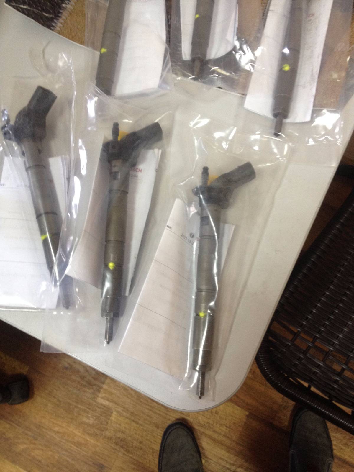

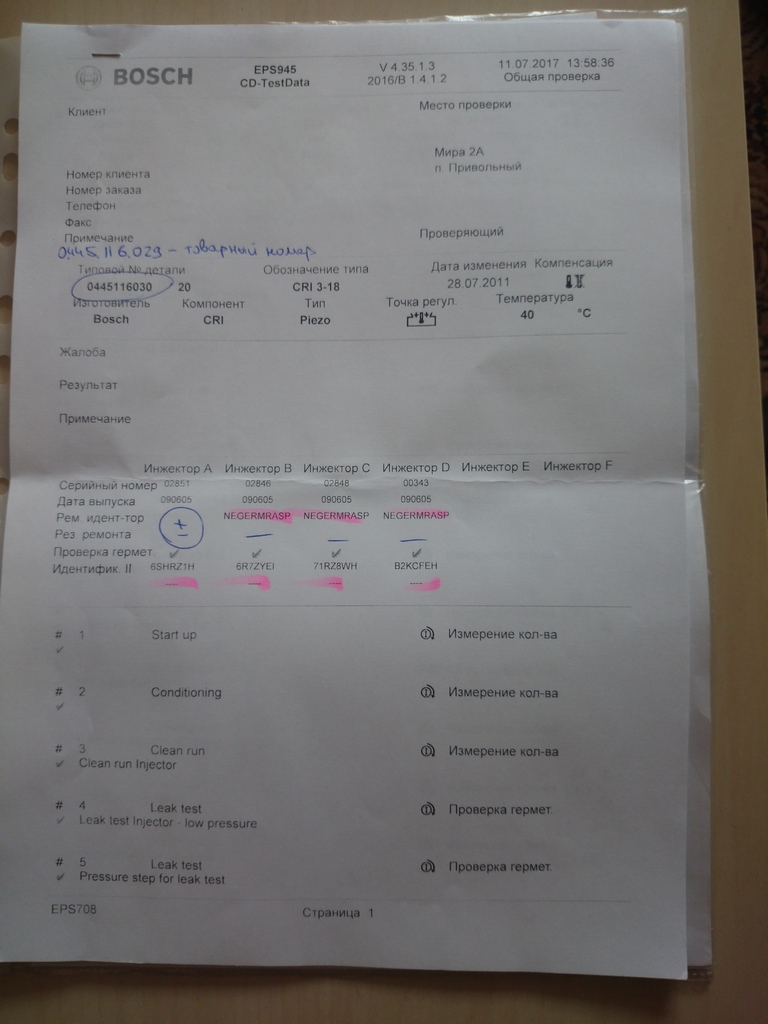

сегодня прикупил вот таких форсунок. Продавец заявляет, что все проверены и просто сняты с авто. К каждой прилагается тест на EPS118 - конечно такой тест я и сам могу нарисовать. Завтра повезу на EPS708. Проверим:
Отправлено спустя 55 секунды:
может кто подобное покупал уже?

bykot, Макс, что-то мне эти яркие жёлтые колпачки напоминают колпачки восстановленных форсунок. Постараюсь с утра позвонить двум парням, которые в том году брали восстановленные форсунки и оба возвращали, так как оставались недовольны и спрошу по поводу цвета. Хотя все равно это будет лишь косвенное подтверждение причастности этих фоосунок к восстановлению....

Сообщение bykot » 22 май 2017, 12:43
Итог: 5 купленных форсов текут на малом давлении и у одной из 5 изношены пьезоэлементы. Одна не прошла следующие тесты. Да и о самой компании Моторесурс остались неприятные впечатления. После проверки в субботу сутра не дозвонился не поодному из номеров. Утром приехал к ним прождал до 9-30 никого. Попросил сотрудников соседних офисов набрать как они приедут и рванул к ним, процесс возврата денег затянулся почти на 2 часа. Но вернули. Если бы я их поставил на авто, то боюсь ничего бы не получил обратно,
Возил на диагностику снова в Углы.: получил полный отчет, консультацию, присутствие на в момент проверки форсов (мне это интересно и немаловажно). Получил скидку. Итог стоимость проверки в Углах + дорога = Стоимости проверки на ШатеМ. Качество обслуживания отличается в разы - плюс Углам!

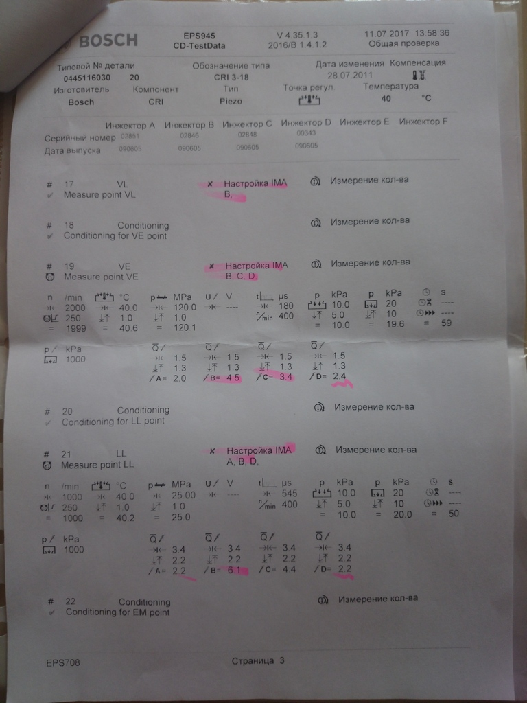

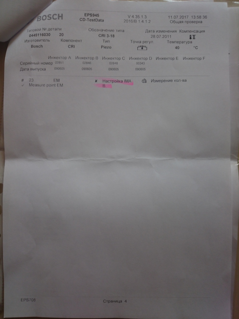

раз тут обсуждают форсунки, спрошу совета тут.
был на шате м плюс дизель центре.проверял форсунки на 708 стенде.забраковали 3 шт по предраспылу и распылу на хх. также форсунки чуть подтекают (распылители влажные, чуть капают).хочу спросить совета знающих, как поступать - менять или пока можно покататься? из симптомов - на хх иногда потряхивает, при прогреве в диапазоне 75-90С на хх наблюдаются резкие провалы обротов двигателя, пропадающие при прогреве до рабочей тепрературы и отсутствующие если обороты двигателя не хх.
 результаты тестов

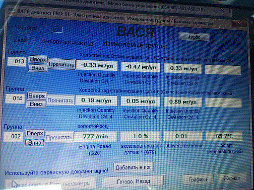

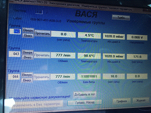

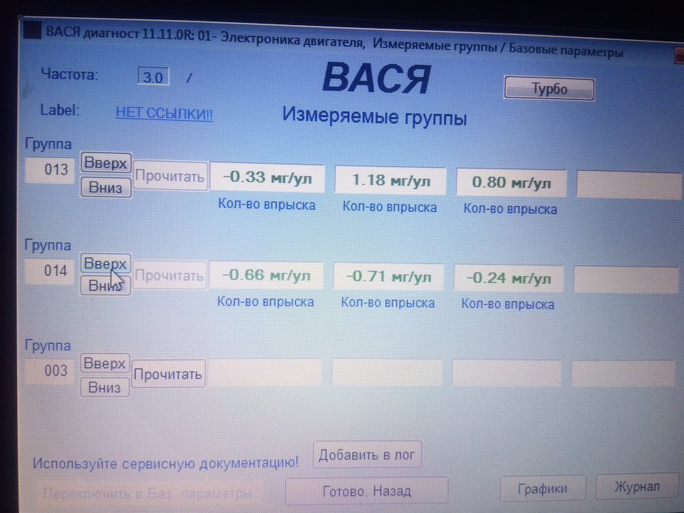

Всем Привет!Подскажите по моим форсункам
Отправлено спустя 2 минуты 13 секунды:
добавлю 13-14
Отправлено спустя 1 минуту 25 секунды:
добавлю 13-14
Отправлено спустя 3 минуты 22 секунды:
а вот 13-14
Отправлено спустя 9 минуты 18 секунды:
13- 14
Дымит 3,0TDI во время трогания с места после стоянки на холостых
Сообщение fender » 10 окт 2017, 19:52
dimon2326, а двигатель прогрет до рабочей температуры?
вообще самый верный способ проверки - снять с авто и отвезти на стенд.
вагком показывает работу всей топливной системы.коррекция по форсункам - еще не полная картина.
dimon2326
Сообщений: 6
Зарегистрирован: 15 авг 2015, 00:12
Авто: audi a6 c6 2.7тди акпп квака
Имя: дима
Сообщение dimon2326 » 10 окт 2017, 20:16
температура была где то 80,в наших краях стенда на пьезы нет

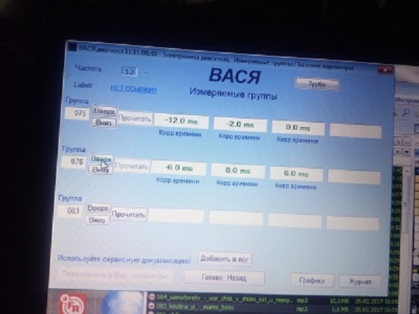

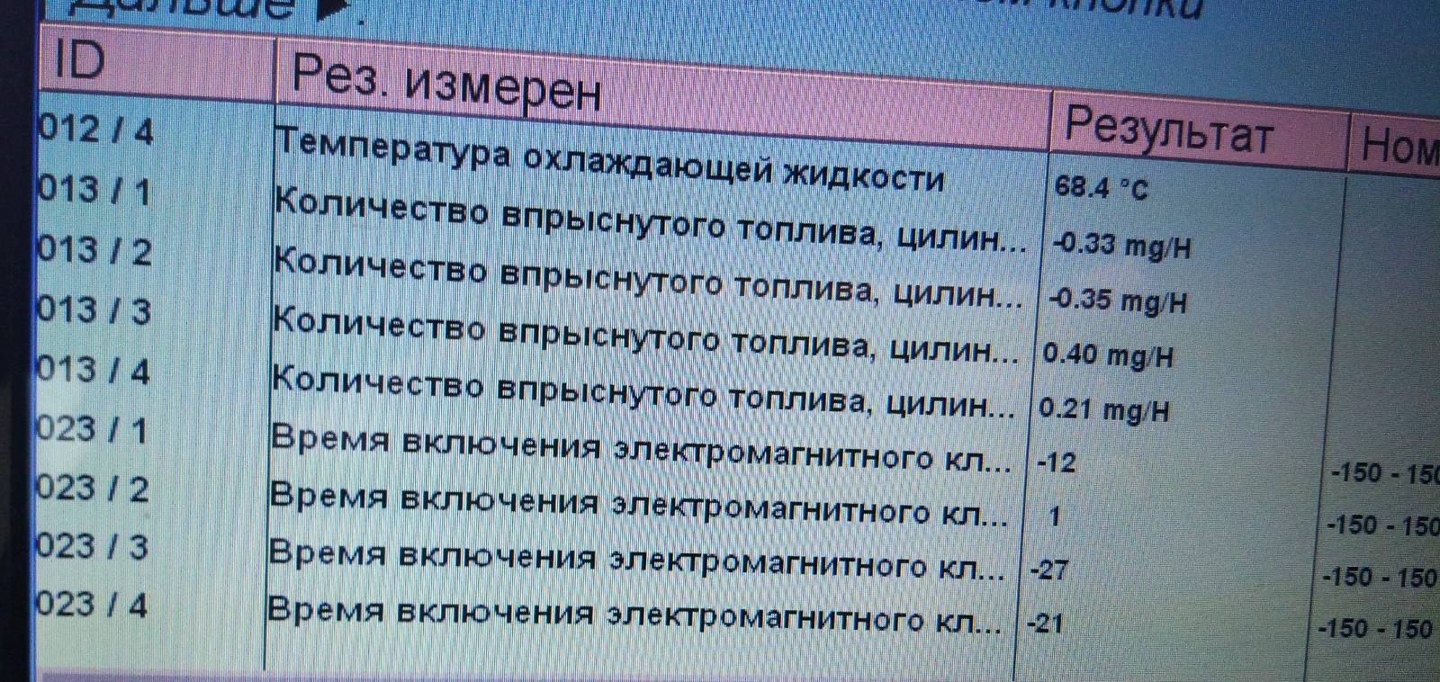

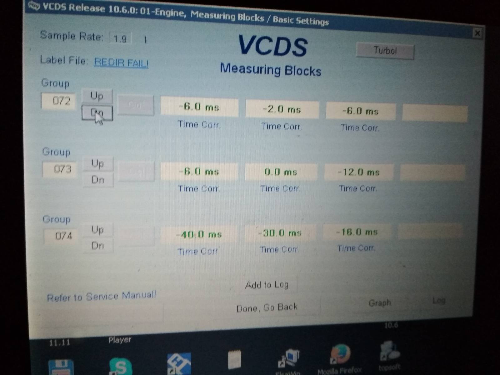

Сообщение bykot » 29 ноя 2017, 09:09

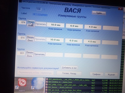

Вот езжу и понимаю, что насколько показания корректировок относительны. Заморочился я дымом когда-то, были вот такие показания. Свозил на стенд свои форсы (поменяли все прокладки), потом с разборок - почти все хуже моих. Проехал на авто уже 17 000км никаких присадок не лил, АЗС Газпромнефть почти всегда. Начал наблюдать что дыма стало меньше, видел что показания форсунок тоже менялись. вот сегодня утром были сняты новые показания на прогретом движке:
Отправлено спустя 2 минуты 36 секунды:
Может кому-то полезно будет. По данному замеру вроде как выбивается из всех только 3 (74 канал)

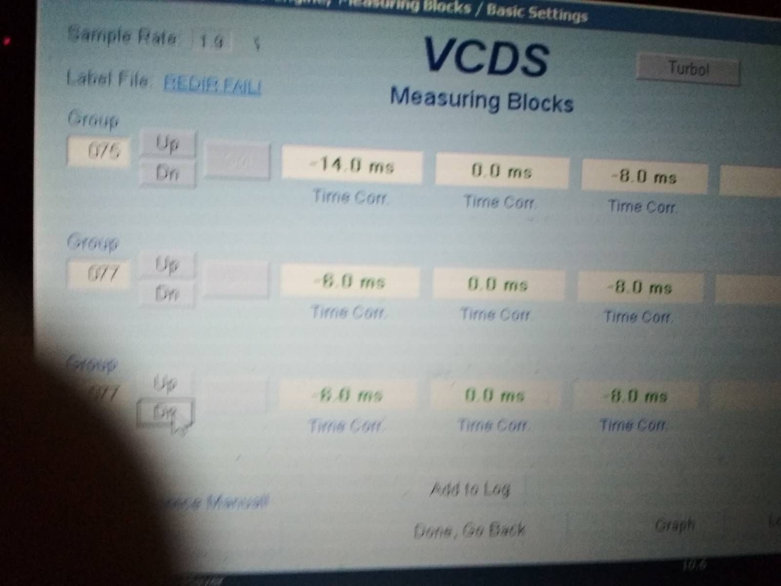

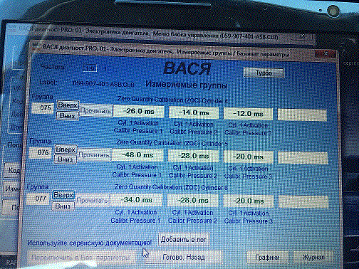

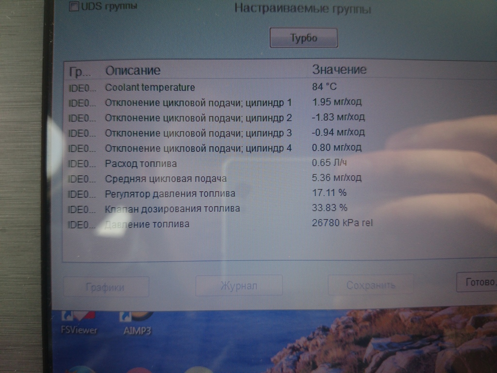

Сообщение alexstr81 » 30 ноя 2017, 11:35
Посмотрел свои показатели по форсункам в этом году.
Отправлено спустя 12 минуты 10 секунды:
Координатных изменений нет, ошибок по мотору нет.
3000 об/мин.
Холостые

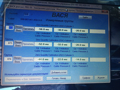

Сообщение Nik_53 » 21 янв 2018, 13:51
день добрый.
У меня ауди а6 с6 2005 3.0 tdi 225hp Bmk. В машине удален ЕГР и вихревие заслонки, плюс прошито где то под 250 лошадок. В прошлом году менял цепи мотора. На данный момент машина дымит на ХХ и пропадает антифриз, где-то литр на 3000км. масло в норме и никуда не пропадает, машина едет супер. 0-100 6.4с
Дым серо белий и воняет

мне больше кажется на мертвые форсунки, смотря на группы 72-77. читал что может быть и мертвая лябда зонд. масла нигде на моторе не видел, и как я говорил оно у меня не пропадает. :popcorn:

Nik_53, пропадает антифриз, он может течь через радиатор охлаждения масла. Под машиной (на защите) нет пятен охлаждающей жидкости?
Форсунки ошибку на панели дадут. Пока этого не случится - нечего их трогать вообще. Хотя если машину тут брали, то одному Богу известно что там до вас делали.
