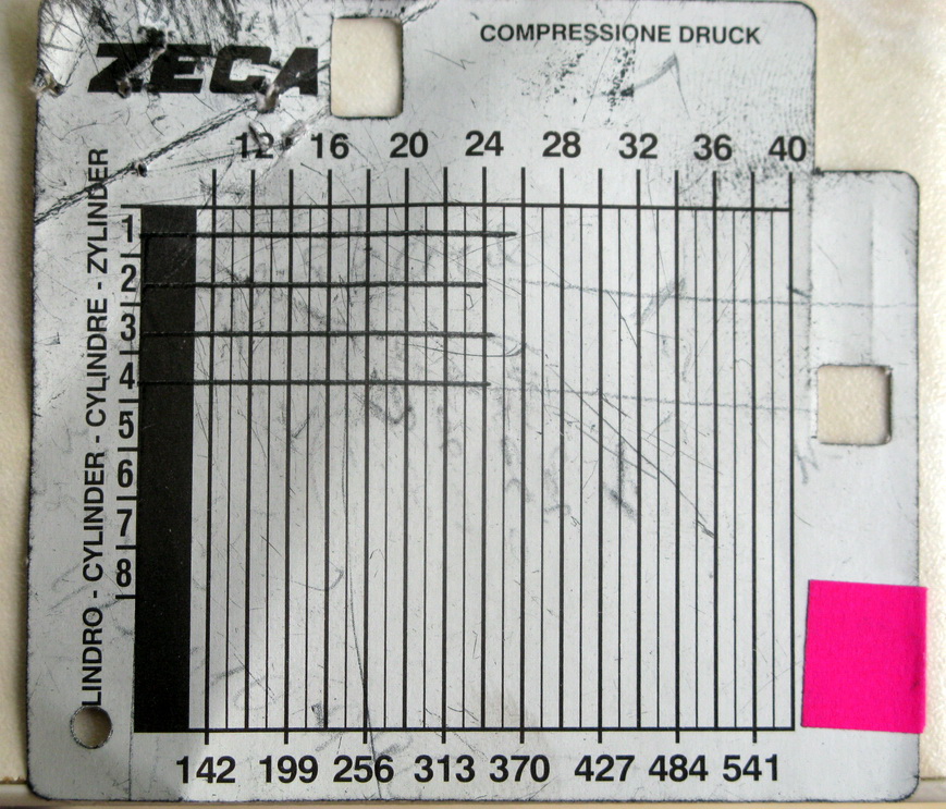

Так на ней что, ещё не измеряли компрессию?
Ange
Сообщений: 1791
Откуда: Minsk,Уручча
Сообщение Ange » 03 июл 2012, 18:53
Компрессию измеряли: 24, 24, 24, 25.

igor33 писал(а):Так на ней что, ещё не измеряли компрессию?
Вот компрессия
