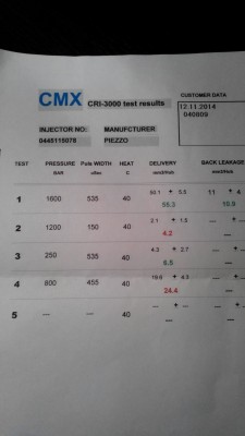

Сегодня отдавал на проверку две форсунки (со 2-го и 4-го цилиндров). Напомню у меня проблема с плаванием оборотов на х.х. на горячую и после 5-ти минутной работы на х.х. появляется серо-черно-синий дым с кранйне неприятным запахом.
Форсунки, которые отдавал на проверку в 013 и 014 группах выходили поочередно (иногда вместе) в плюс за 1 (бывало и плюс 3, один раз), а по 072-077 картина выглядела так:

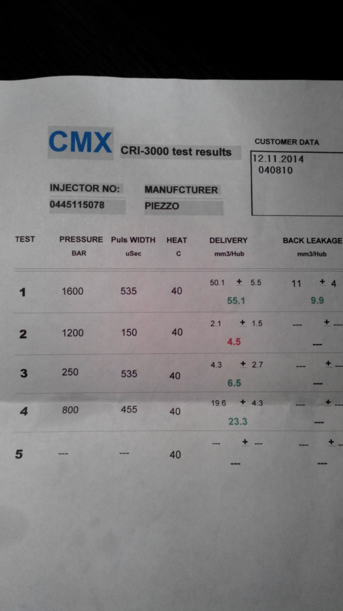

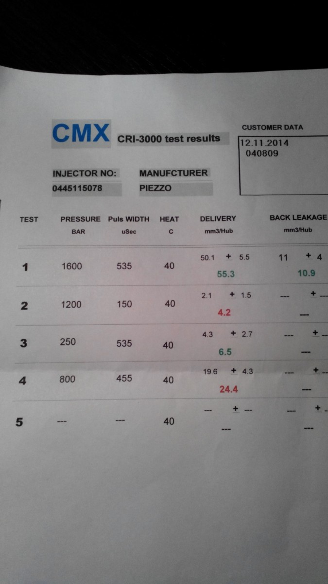

Таким образом подозрения были на закоксованность.
После проверки на стенде, мастера сказали что ничего страшного в моих форсунках не видят (говорят да есть отклонения, но не критичные для того что бы были мои выше названные симптомы).
В итоге я поставил форсунки обратно, надеясь на то что на стенде их прочистили и может все наладиться, но чуда, к сожалению, не произошло. Плавание оборотов осталось и дым не заставляет себя долго ждать.....
Единственно, только когда приехал домой и подключил Васю, увидел в 014 группе, что коррекция пошла в минус (раньше практически всегда была в плюс), а вторая продолжает меня радовать плюсовыми показаниями от 1,5 до 2.
Прикрепляю фото актов по проверке, может быть спецы, которые диагностировали не совсем в курсе что есть плохо, а что не очень.
Прошу посмотреть!!! Буду признателен за ответы!!! :drinks:

На протоколах то, что выделено красным цветом, выходит за допуск. Что можно наблюдать на обоих форсунках. Делаем выводы...

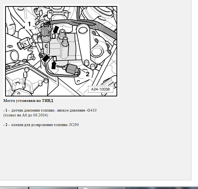

Итак. Форсы? Что за клапан такой интересный N290?
Сообщение hp_unit » 26 окт 2015, 19:44
BAZlighter писал(а):Что за клапан такой интересный N290?
регулирует кол-во топлива, поступающее к насосу высокого давления

Понятно. Порыл АК России. Я так понял, что трабл с этим клапаном вполне может вызывать те симптомы, которые наблюдаются на моей машинке. Ошибка по нему походу прописалась тогда, когда предыдущий владелец снимал с него фишку.
На днях сделаю диагностику форсов на коррекцию и обратку. Цифры выложу тут.
