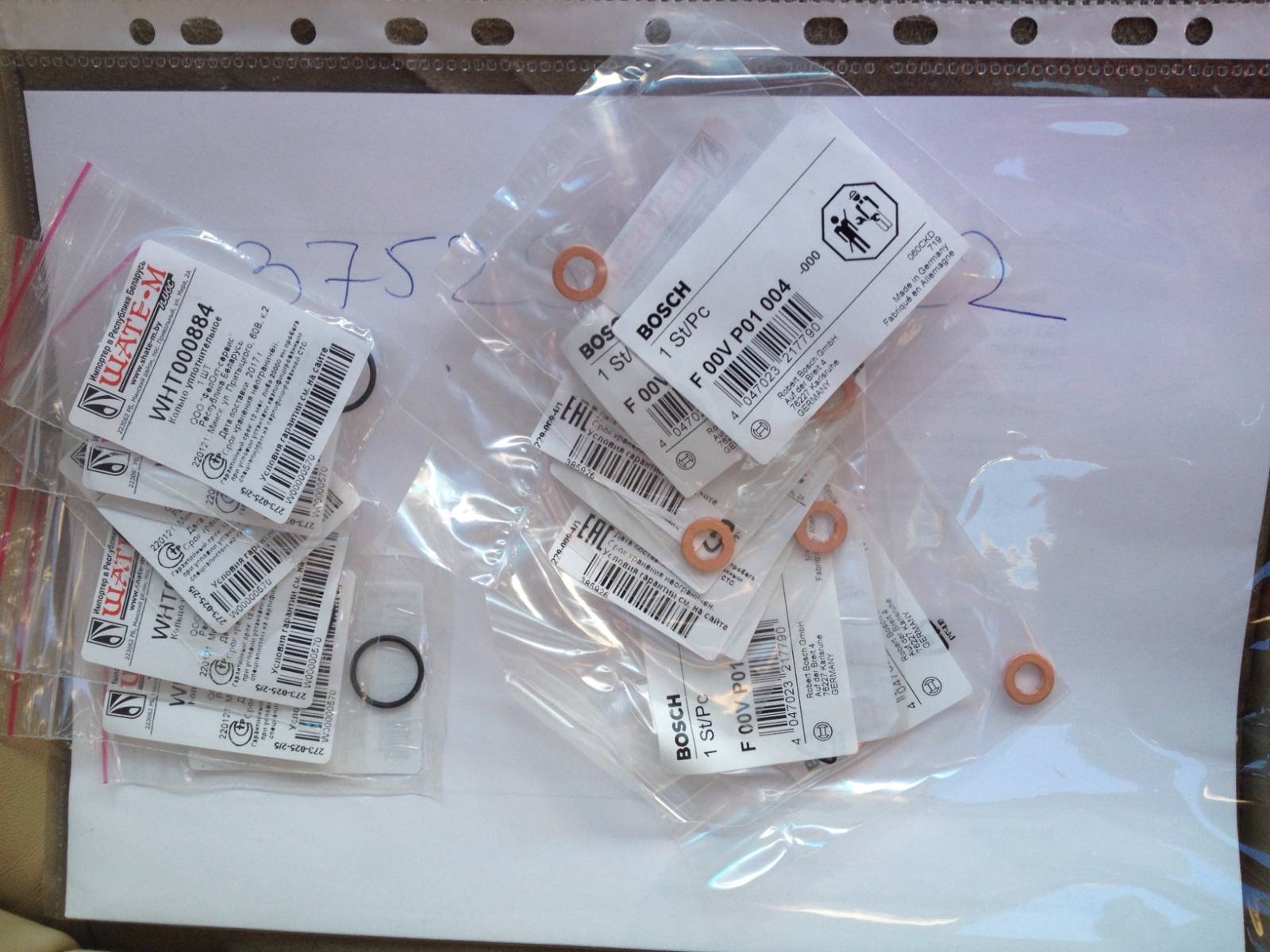

Вчера затарил резиновые кольца оригинал (WHT000884 - 6шт) и шайбы медные (Бош - F 00V P01 004 - 6шт), к диагностике готов.

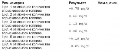

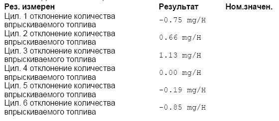

Сообщение JFK_088 » 08 май 2017, 11:58

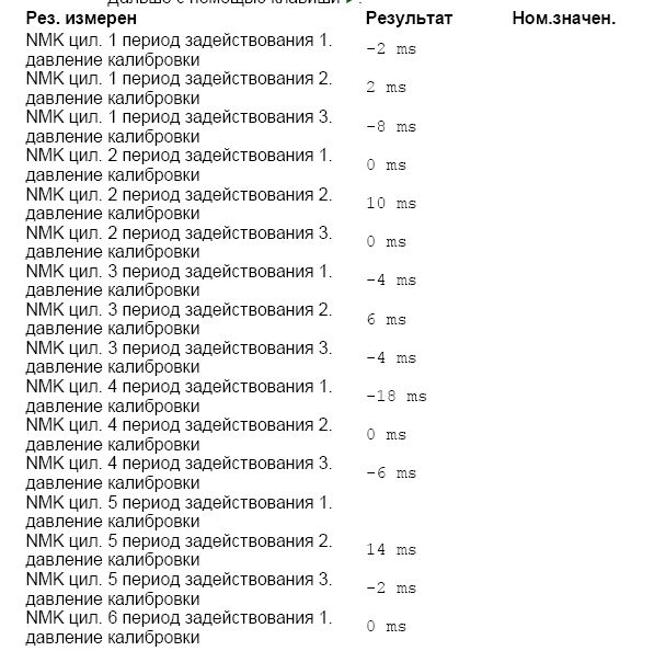

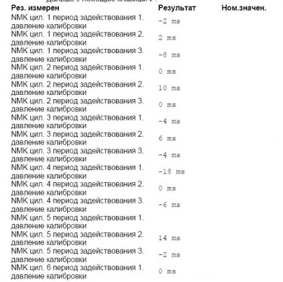

Всем привет. Снял опять показвния, так как вчера началв пропадать тяга, сразу все ок, потом резкие звтупы в тяге, и до этого сломался фиксатор с обратки, врятли из за обратки тяга пропала бы. Кто что думает??
072 -58.0. -28.0 -20.0
073 -22.0. -14.0. -14.0
074 -62.0. -22.0 -16.0
075 16.0. 18.0. 4.0
076. 8.0. 18.0. 0.0
077. 16.0. 18.0. 2.0
13. 0.05. -0.80. -0.42
14. -0.75. 1.32. 0.56

Сообщение Макс » 08 май 2017, 12:46
Как по мне так первой и третьей уже пипец. По поводу тяги, то проверьте на ошибки, может сервопривод турбины умирает.

Сообщение bykot » 09 май 2017, 06:38
Макс писал(а):Источник цитаты Как по мне так первой и третьей уже пипец.
+1

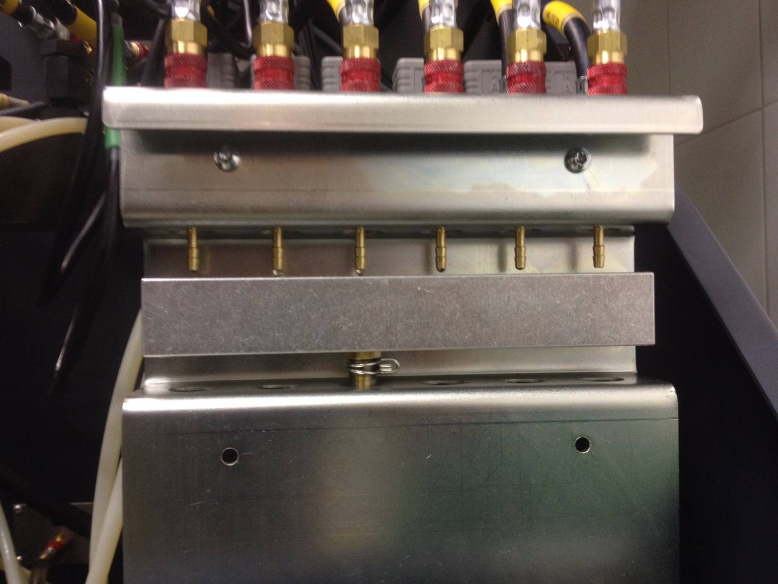

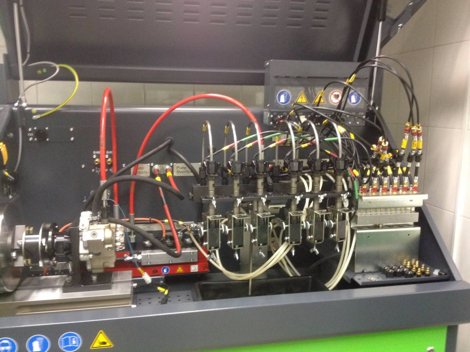

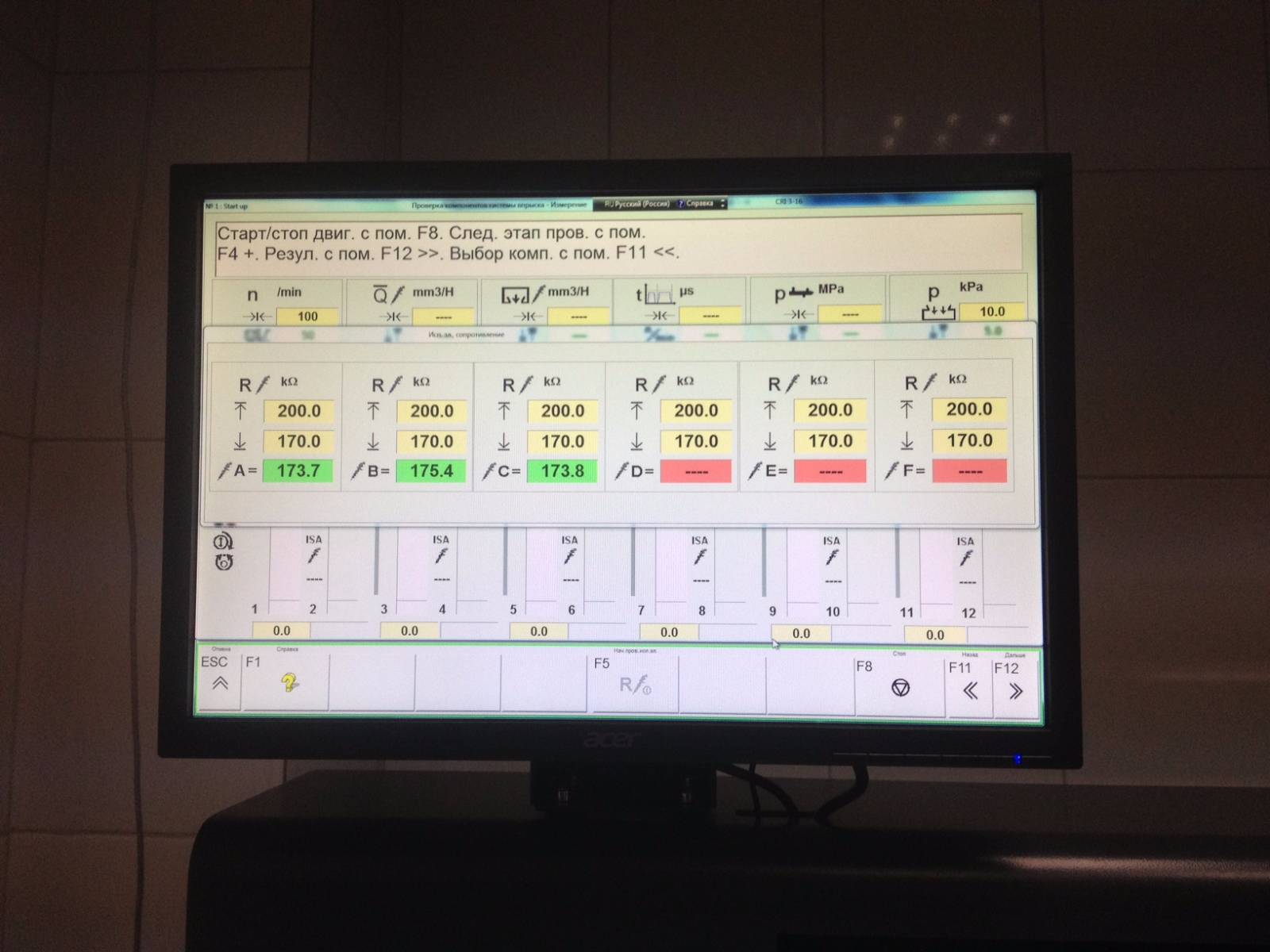

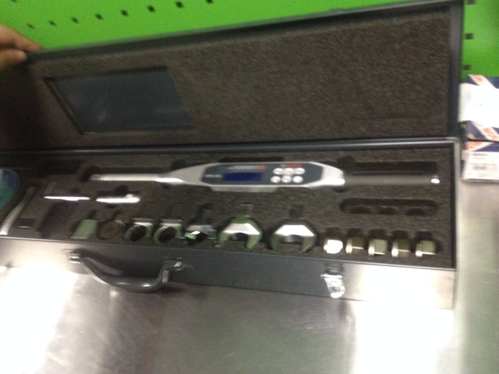

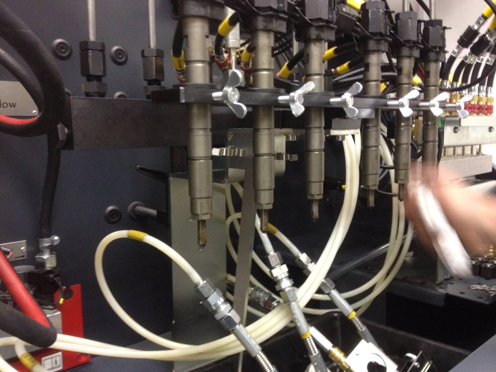

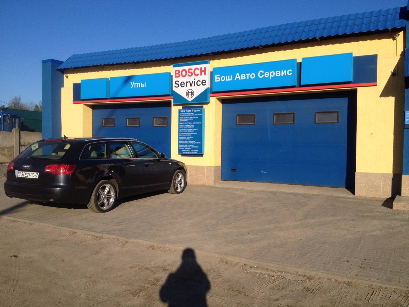

собственно съездил на стенд EPS708 в д.Углы (Борисов). Подход к работе мне понравился, все чисто аккуратно.
Итог: все 6 форсов капают на малом давлении должно быть не больше 2-3 капель , у меня около 5, при увеличении давления все сухо. Вот и объяснением почему на холостых появляется дым, а при активной езде все ок.
Плюс стенда, что по результатам диагностики оборудованием будет выдан форсунке снова IMA код, он может и не совпадать с уже написанным на форсе, что и логично, она же работает и показания ее меняются со временем и это считаю еще одним плюсом проверки на 708.

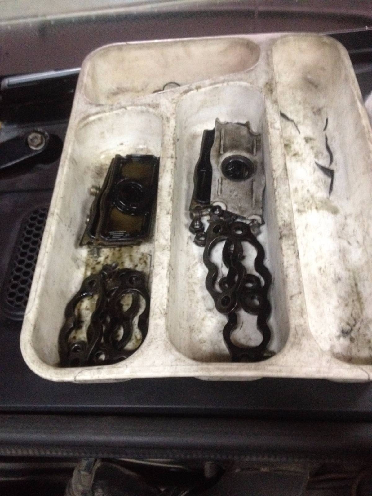

Как все сделали ребята мне понравилось. В процессе был сломан пластиковый шланг охлаждайки (кто сам туда лазил тот поймет) заказали оригинал и организовали более быструю доставку в субботу с Минска. :good:
Крышки форсов промазали герметом, сейчас маслице не сопливит с них, до этого я и не знал что именно там влажное.
 Немного фото о проверке

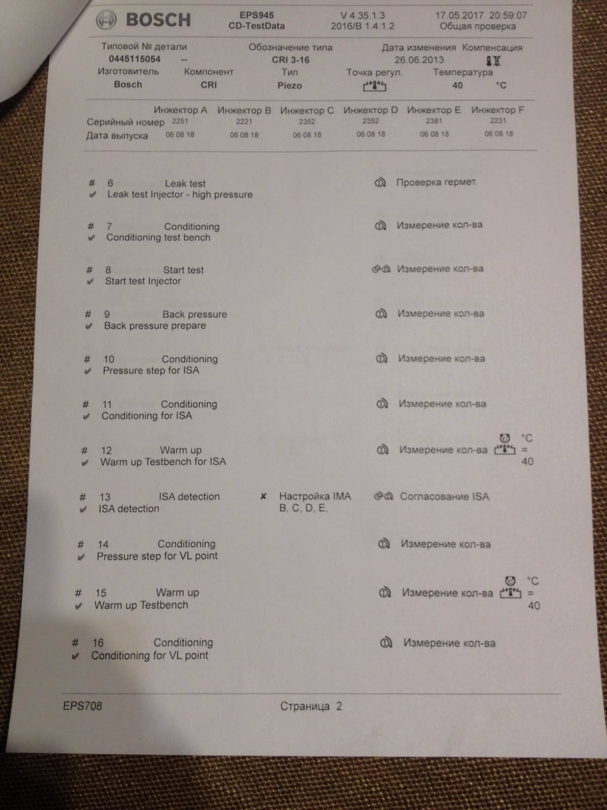

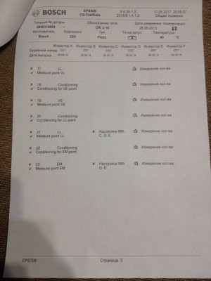

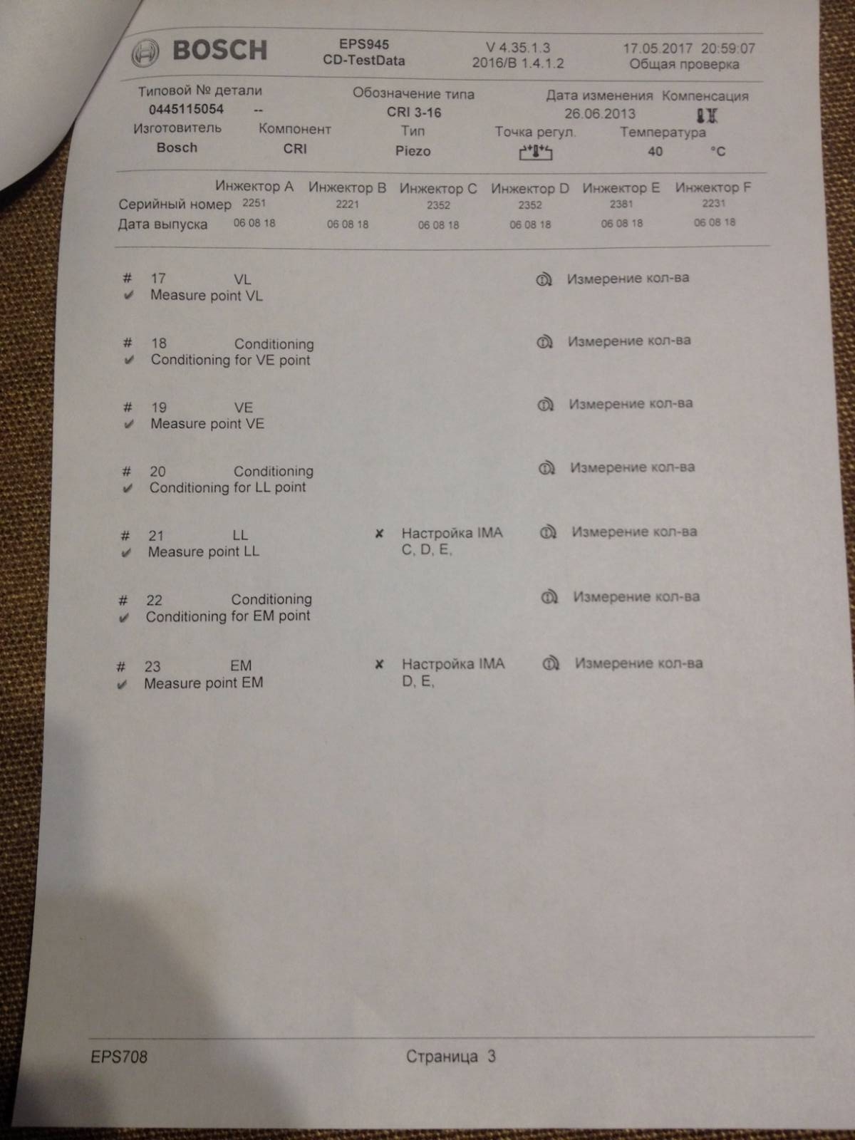

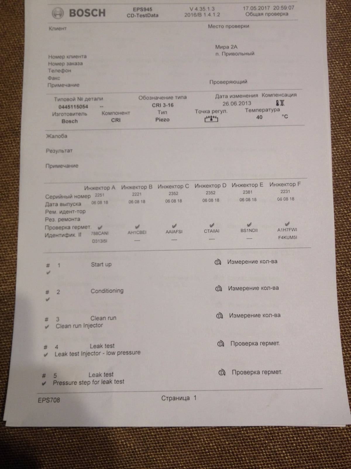

сегодня взял 6 бу форсунок, отвез на тест EPS708 на ШатеМ.
Когда форсунки были на руках, позвонил, спросил есть ли время проверить. - Да привозите! Привез. Приемщик Павел предупредил, что можем не успеть проверить до 20-00, правда и не успели. Но спасибо ребятам, задержались на 15 минут и все мне отдали. :good:
Итог:
2 форсунки подтвердили свою IMA коды, а 4 нет. Как сказал диагност, что в принципе рабочие, просто будут корректировки не в нулях при оценке компом. Не пройдет 13-21-23 тест по некоторым форсам.
вот у меня вопрос,
1. стоит ли их ставить? (жесткость проверки 708 ходят слухи.)
2. Форсунки 0445115054. У меня стоят 0445115037. Вроде как при установке всех 6 проблем не должно возникнуть, так ли это?

Дымит 3,0TDI во время трогания с места после стоянки на холостых
Сообщение Макс » 17 май 2017, 22:53
Приветствую​!
Форсунки брали у того продавца что я давал контакты?
Мое мнение такое. Отвечу со второго вопроса: форсунки с номером от 0445115001 до 0445115078 взаимозаменяемы. То есть можно ставить и по одной штуке каждого номера, но конечно по всем канонам чистолюбия лучше ставить хотя бы 50/50. Поэтому можно их ставить и не париться!
Что касается не присвоившихся кодам, то это означает что где-то какие-то параметры уже вышли за пределы допустимого. Здесь нужно уже смотреть какие именно и принимать решение о их состоянии. Рекомендую постучаться в личку к Тубабу из Российского Ауди клуба. У него самого такой стенд и он занимается ремонтом наших форсунок, так что ему можно доверять.
Если косяки незначительные, то можно брать, плюс есть повод поторговаться с продавцом.А если значительные, то менять часы на трусы нет смысла!
