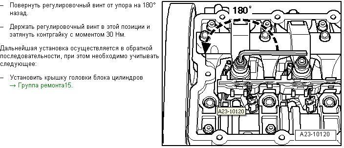

А что это значит? Что такое "выставить форсунки на 180 градусов?

Polosaty писал(а):А что это значит? Что такое "выставить форсунки на 180 градусов?
Регулировка нажатия кулачков вала на форсунку. Может не так выразился.

Ange писал(а):Регулировка нажатия кулачков вала на форсунку. Может не так выразился.
Наверное, понял: имеется в виду, что регулировочный болт зажимается до усилия и отворачивается на пол оборота обратно.

alexstr81 писал(а):Ange, Polosaty, парни я немного в шоке...
Про 180 градусов - это регулировка не форсунки, а толкателя, который находится на балансирном валу и нажимает на форсунку :)
