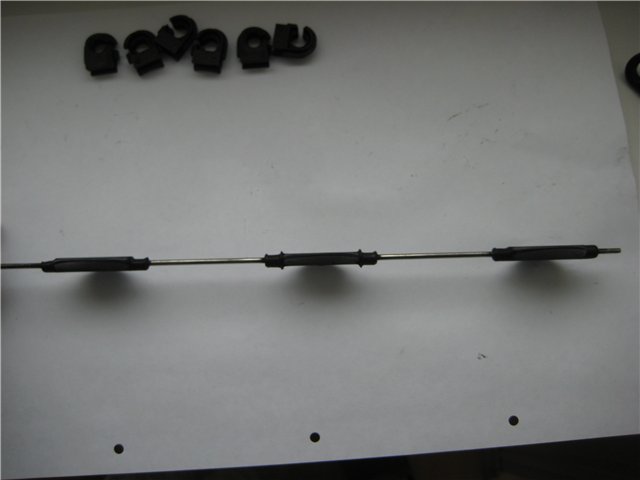

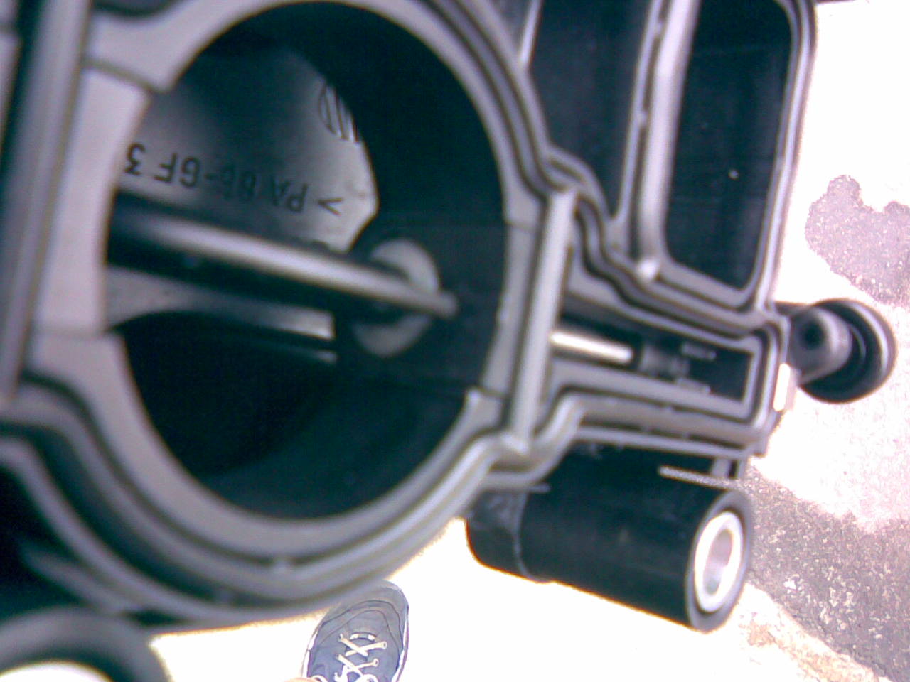

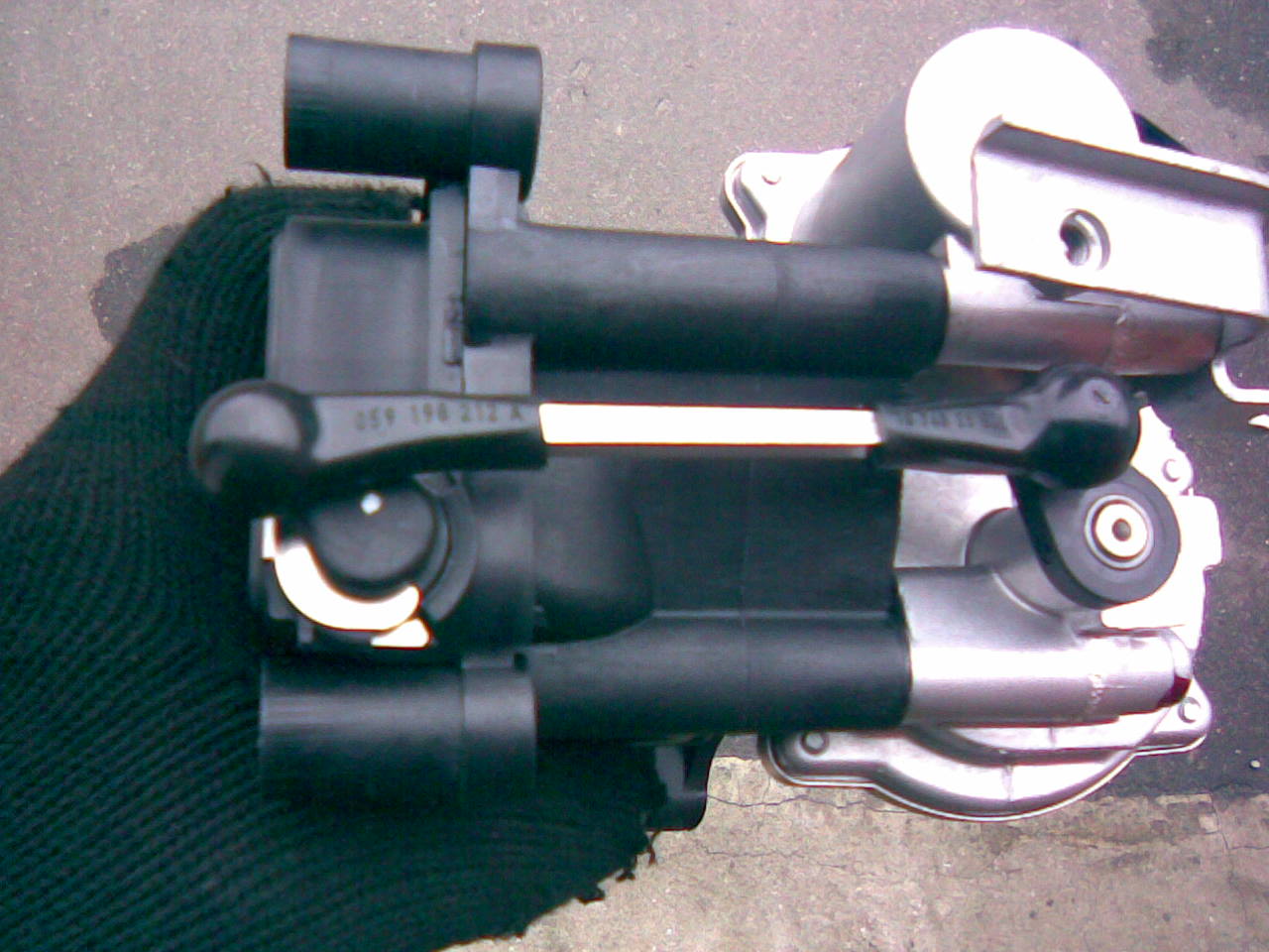

Приехал новый правый впускной коллектор для авто Alexvai, уже модернизированный, заменили, ошибки по нему все ушли. Модернизация заключается в использовании другой конструкции тяги (стали закрытыми наконечники) и немного по другому сделаны втулки для оси заслонки, да и сама ось снова стала круглой
Изменённая конструкция тяг воздушных заслонок
Втулки для оси заслонки

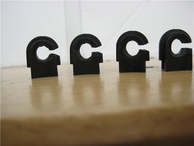

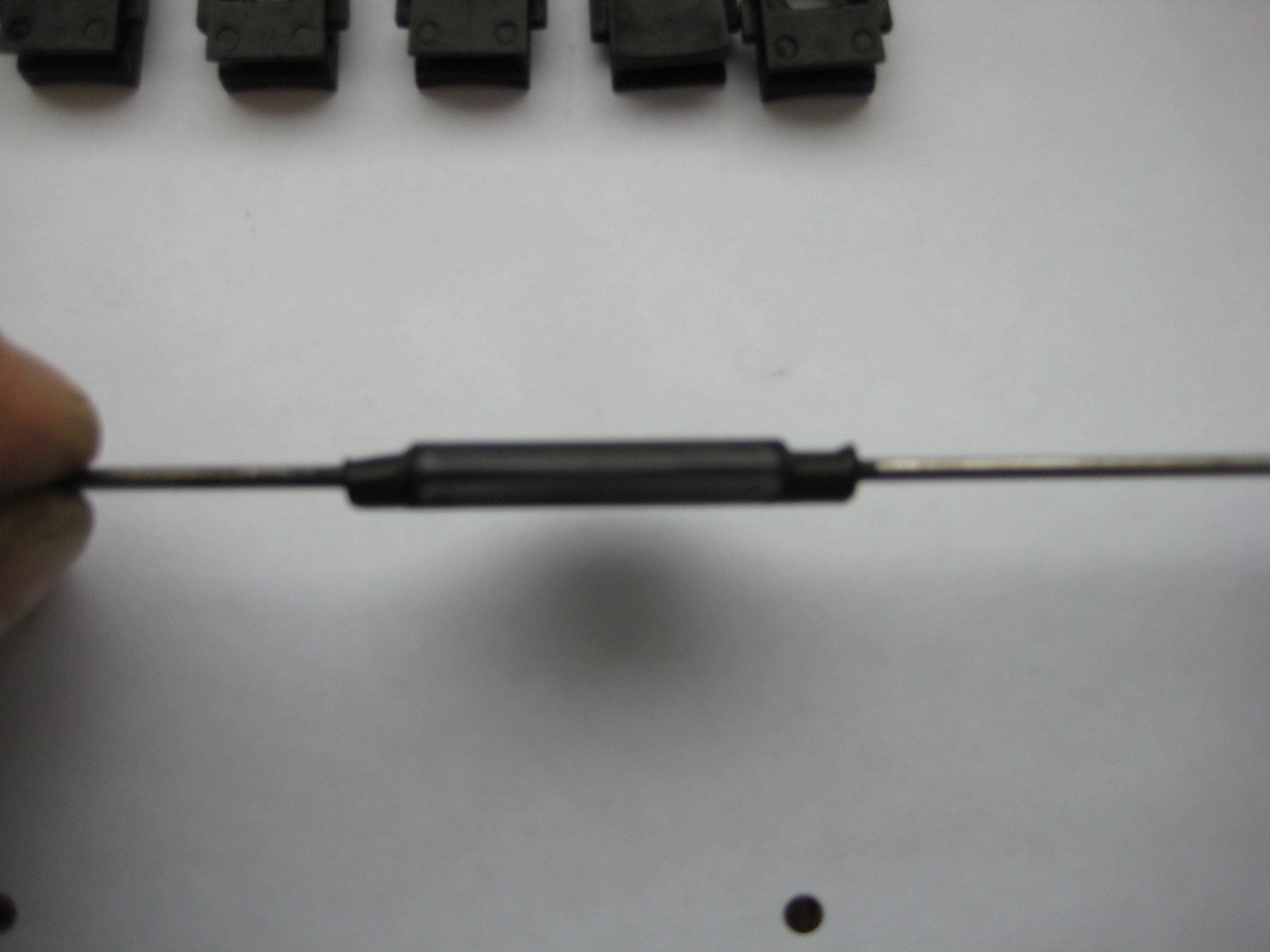

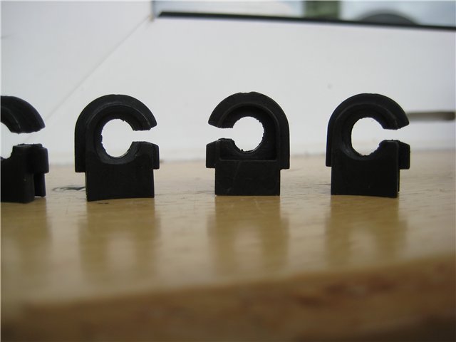

А вот фото со старого коллектора:
Фотография старого коллектора
ось плоская, направляющие съемные (конструкция с разрезом)
Ось плоская, направляющие съёмные (конструкция с разрезом)
Воздушные заслонки 4.jpg (22.49 KiB) 5038 просмотра
выработка со стороны тяги привода наиболее сильная и уменьшается к концу оси
Воздушные заслонки 5.jpg (27.32 KiB) 5038 просмотра
Воздушные заслонки 6.jpg (27.12 KiB) 5038 просмотра
Направляющие для втулок оси вместо круглых стали эллиптическими, они цельные, из одного материала (в отличие от новых).
При таком механическом износе оси и направляющих бороться с люфтом в шарнире (тяге) уже бесполезно (что уже говорил раньше). Проблема присуща всем однотипным дизельным моторам VAG 2.7 и 3.0 литра (ставились на А6, A8, Q7, VW Touareg). На российском форуме Туарег-клуба уже 47 страниц обсуждения этой проблемы, причем очень у многих на купленных новыми авто это становится актуально к 60-80 тыс. км пробега, к 120-140 тысячам некоторые поменяли их уже по 2 раза :)

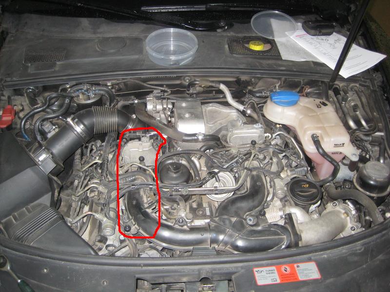

Выскакивает ошибка 19591 - Intake Manifold Runner Control: Lower Stop not Reached (заслонки впускных каналов), это заслонка в впускном коллекторе или дроссельная заслонка? Где её искать под капотом? :?:
Kikos
Сообщений: 1046
Сообщение Kikos » 24 окт 2011, 06:02
Это заслонка впускного коллектора 1, где находится указано на рисунке.
