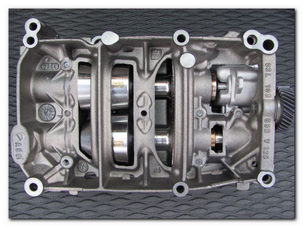

если кому-то еще интересно...
вот так выглядит в сравнении модернизированный модуль 03G 103 295 AL и модуль от машины 2012 года 03L 103 295 G.
внешне одинаковые, но в новом модуле добавлен масляный канал (отмечен стрелкой)
так же немного отличается масляный насос, который питает этот дополнительный канал.

2.0 TDi - загорелось давление масла Oil Pressure, шестигранник, модуль балансирных валов
iekmw писал(а):Источник цитаты добавлен масляный канал
Но отливка под него была и на старом
Отправлено спустя 41 минуты 29 секунды:
А они точно взаимозаменяемые?
Если на отверстия в правой части посмотреть - на верхней фото они с выборкой, на нижней - с отливкой

Юра 80 писал(а):Источник цитатыiekmw писал(а):Источник цитаты добавлен масляный канал
они совершенно одинаковые, там просто тень , так фото получилось.
единственное отличие - это лишний масляный канал. что он питает на новом двигателе? непонятно!
Отправлено спустя 35 минуты 16 секунды:
отливка действительно была и на старом модуле, но в новом они там отверстие просверлили и поставили другой насос, который в это отверстие масло подаёт.
Отправлено спустя 21 минуты 2 секунды:
но туда отлично встает насос со старого модуля, причем он на это отверстие никак не попадает.
- Сообщений: 19176
iekmw, старую версию насоса тогда поставить да и все.
А отверстие в балансирном вале по глубине одинаковое на обоих модулях?
- iekmw
- Новичок
- Сообщений: 15
- Зарегистрирован: 13 фев 2013, 13:32
- Авто: A6 avant 2.0 TDI BRF
- VIN: WAUZZZ4F97N162851
- Имя: Алексей
- Откуда: MOCKBA
да, там шестигранник 100мм стоит, все совершенно одинаковое

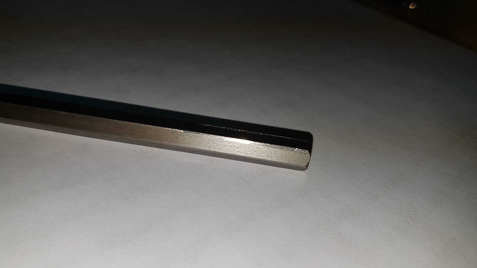

этот модуль стоял на Тигуане 12 года, вот я вытащил оттуда 6-гранник для оценки износа
к сожалению продавцы не смогли сказать какой был пробег
Отправлено спустя 13 минуты 13 секунды:
iekmw, смело ставьте тогда.Насос любой можно оставить.
а как быть с доп.каналом? вдруг через него будет давление масла проседать?
Отправлено спустя 36 секунды:
это если оставить насос, который там стоит
- Сообщений: 19176
iekmw, так старый поставьте, если боитесь.
В любом случае давление проверить желательно манометром после произведенных работ - ссылка в шапке есть как на моей А6 С6 замеряли.

Подскажите пожалуйста еще один момент.
на фото модуля который вы меняли, в местах отмеченных стрелками , отсутствуют болты.
вы туда ставили болты от старого модуля? или вообще ничего не ставили?
у меня на купленном модуле тоже в этих местах нет болтов, но на модуле старого образца, который стоит на двигателе нет пустых отверстий.
как правильно поступить? переставлять ли болты со старого модуля?

iekmw, на сколько я помню болты новые все заказывал (пересмотреть мой отчет). При установке было дело, что пару болтов недостающих сняли со старого модуля.

видимо это они и были
потому что эти болты нельзя заказать. они входят в состав самого модуля. заказать можно только болты которыми модуль крепится к блоку.
кстати совет для тех, кто будет менять модуль старого образца на модифицированный, имейте ввиду что старый модуль крепился 8-ю болтами, а новый крепится 6-ю.
2 из них с резьбой М7 (длинные со стороны насоса), 3 с резьбой М8 (длинные) и один М8 (короткий)

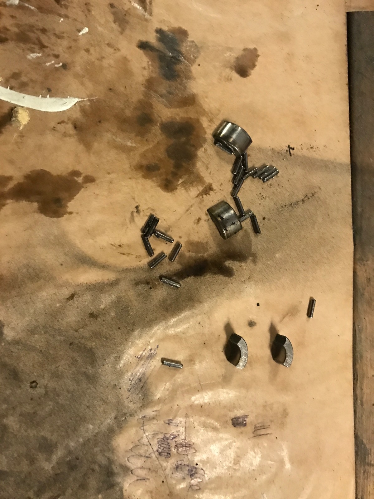

Приветствую всех. Прочитал про мусор в поддоне осколков игольчатого подшипника но так и не понял откуда. Нашел у себя в поддоне осколки подшипника.
Это с коромысла сверху?
Вообще симптоматика мотора такая:
Купил авто с дефектом, при старте мотора, через минуту примерно начинало где то с поддона снизу течь масло.на холостых как то не ровно работало, то 800 то 1000 оборотов.
При движении мотор начинал подхватывать тяговито только после 1800-2000 оборотов. При работе мотор издает булькающий звук если так можно выразится))
Поменял прокладку теплообменника масла. Вроде сначало было ок, но потом опять потекло уже явно где то спереди справа, но не с сальника коленвала, а скорее всего с прокладки поддона.
Сняли поддон, на дне осколки подшипника и иголки.
Шестигранник еще не смотрел. По картинкам в инете нашел что осколки подшипника очень похожи на то что стоит на коромысле. Но если это с коромысла и сверху мотора, то как то упало вниз?
И как тогда авто работал если подшипник разлетелся? Не погнуло ли клапана тогда?
Спасибо за ответы и советы)
яуген
- Любитель
- Сообщений: 131
- Зарегистрирован: 28 янв 2012, 20:01
- Авто: А8D4 30TDI 2011г.в. CDTA
- Имя: Евгений
Norg писал(а):Источник цитаты Приветствую всех. Прочитал про мусор в поддоне осколков игольчатого подшипника но так и не понял откуда. Нашел у себя в поддоне осколки подшипника.
Все это остатки коромысла упавшие в поддон через сливные масленые каналы,погнуть клапана не должно,в одном цилиндре их четыре 2впуск и2 вып.если даже впускной и вып. в цилиндре не будут работать то двиг. Не будет троить
