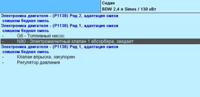

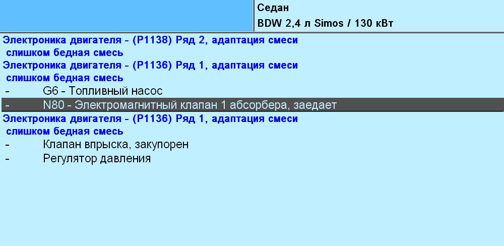

Сообщений: 9332
Горит чек !!! А6С6 2,4 BDW
Сообщение DIA » 21 фев 2017, 21:20
Titar писал(а):Источник цитаты Пишет обеднённая смесь ряд 1,ряд 2 всё.
Titar писал(а):Источник цитаты Р1136 - Ряд 1, адаптация смеси (на холостом ходу): переобеднение смеси в системе
Р1138 - Ряд 2, адаптация смеси (на холостом ходу): переобеднение смеси в системе
