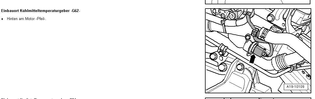

Какой именно датчик температуры?
На горячию плохо заводится 3.2q 2006г.
Сообщение DIA » 08 июл 2016, 22:56
Паша Рапенков писал(а):Источник цитаты Какой именно датчик температуры?
:shock2: А он там один G62.
.Yustas писал(а):Источник цитаты не делал ничего, 3-4 секунды помаслать стартером не проблема
:plusviens: Лично бы не заморачивался и даже поленился бы извилинами шевелить и тем более капот открыть зная как это обмануть, но для других это как гвоздик в заднице ночами спать не будут. :-)
Юра 80 писал(а):Источник цитаты датчик температуры проверяли?
А что его там проверять он там один что на приборку что на эбу двигателя думаю стрелка там подымается по мере нагрева на 12 как у молодого. Там проблема в другом в экологичности по моему боятся за свои легкие , задушены по топливу врагу не пожелаю и даже пусковая, датчик скидывается и с пол тыка блок при этом переходит в ошибку и по умолчанию ставит подачу пусковую типа холодный. Достаточно часто встречаемый привет от мною любимого дедушки фюрера нашим партизанам :wink:
Конкретно вот этот вот. Снимите его и на горячую до ключа не успеете дотронутся больше чем уверен. :saber:
