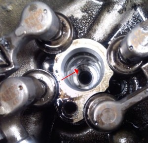

Продолжается моя история с коллектором. Шум из под капота постепенно становился все громче и отчетливее. И вот он уже снова хорошо слышен. Еще не так громко, как было, но... Запаху в салоне прибавилось.
Доехал до мастера. Послушал, глянул, засунул зеркальце на штативе и увидел, что точно в том же месте снова сажу наружу давит. Давит ее в месте прилегания коллектора к флянцу 6 цилиндра. Засунул руку и там отчетливо бьют теплые газы. Озвученные варианты:
1. Прокладка некачественная (я покупал «Victor Reinz»). Сейчас почитал, в нэте хвалят "Elring".
2. Повело таки коллектор и он не обжимает прокладку. Достаточно щели в 0,5-1 мм. и будет сечь со всеми вытекающими.
Выходы:
В первом случае менять прокладку на Эрлинг.
Во втором уже разные варианты имеются:новый коллектор (6 лямов); б/у коллектор (350-500 тыс. с Алегро); снимать и шлифовать свой (400 тыс.).
Пипец! Парни, реально заипался с этой проблемой. Не знаю что делать. Сцука, какая-то мелочь, а жизни не дает. Вся беда в том, что все манипуляции с коллектором требуют разборки части агрегатов (по-другому просто нет доступа), что выливается в копейку.

Продолжаем секас. Купили новый коллектор. Начали ставить и видим (когда все очистили от сажа и нагара), что говно это гонит из какого-то отверстия в головке. В общем, я сам не видел, звонил мастер и сказал так: в головке три отверстия выходных от цилиндров, возле каждого из них какие-то круглые дырочки размером под болт десятку. Но при этом никакой резьбы нет. Вот с одной из таких дырочек и фигачит выхлоп.
Что это за отверстия? Мот какие вентиляционные? Что делать теперь с этой дыркой? Реально заипался уже с машиной.
P.S.: Вот порыл в Нэте. Была у чувака похожая тема на двигле 2.5 ТДИ. Двиги разные, но устройство принципиально одно и тоже.
A4 Avant 2.5 TDI AKN, 2000 год.
Вообщем ситуация следующая - снимали головы, выпускной и впускной коллекторы, все прокладки менялись. Головы шлифовались на 0.2, прокладка ставилась на 1.15. Менялись маслосъемные колпачки, клапанные крышки. По блоку и ГБЦ больше ничего не делалось.
Когда все собрали, сначала все было отлично, проблем никаких. Потом буквально через минут 30-40 раскрутили мотор до ~4 тысяч оборотов, двигатель сразу начал "пыхтеть". Открываем капот - под капотом дым. Загоняем на яму, смотрим - дым сифонит откуда-то в районе выпускного коллектора с левой стороны (если смотреть на морду машины), причем отчетливо, под давлением, с характерным "пшыканьем".
Сначала грешили на прокладку коллектора, но на всякий случай переварили швы в коллекторе, через которые потенциально могло сифонить. Поставили все на место - все равно сифонит. И тут выяснили источник - непонятные отверстия рядом с выпуском, конкретно - рядом с третьим горшком, с управляющей форсункой который.
Отверстия эти примерно 8 мм, расположены между выпускными отверстиями.
Т.е. схема такая: выпуск третьего горшка - выемка в голове с отверстием - выпуск второго - выемка с отверстием - выпуск первого - отверстие. Сифонит только из отверстия рядом с третьим горшком.
Вопрос - что за отверстия, зачем они нужны, что могло привести к тому, что через них начал сифонить выхлоп и что с ними теперь делать?
Отправлено спустя 33 минуты 39 секунды:
Отвечаю сам себе. Интернет все-таки великая штука. Вот с АК Раша:
Это отверстие есть в обоих головах, нужно оно для того чтобы при прогорании уплотнительных колец под форсунками газы не шли в картер, а выходили наружу. Следовательно, там где рычит, там и пробито кольцо под форсункой.
V999 c самого начала об этих шайбах уплотнительных и сказал. Зря не послушал. :-? В итоге на пустяковый трабл вывалил денег конкретно.

Человек же, к которому я обратился, занимается только машинами группы VAG. Принципиально больше ничего в ремонт не берет. Посему, было к нему доверие. Как он так лоханулся, не пойму. Но в любом случае, я рад, что он хоть увидел эти отверстия и то, что гонит битум именно оттуда. Ну а дальше Интернет помог. Кстати, деньги мне мастер за свои ремонты вернул. Честный парень.

Сообщение BAZlighter » 15 фев 2016, 19:32
Проблема решена. Диагностика показала еще и на проблемы с форсой 4-го цилиндра. Приняли решение доставать и ее. 2 дня мучений, отмачиваний, обратный молоток и форсы на свободе. Такого гамна я никогда не видел, живой битум. В итоге: поменяли медные шайбы, все резиновые колечки, вычистили форсы и посадочные места, прошлись фрезой в шахтах и вуаля. Машинка шепчет, в салоне чистый воздух, тяга отличная. Посмотрим, что будет с расходом, а то в последнее время приблизился к 16 литрам по городу.

такие работы выполняются максимум за 3-4 часа , а не пару дней ) ......
BAZlighter писал(а):Источник цитаты прошлись фрезой в шахтах
это как ?)

А вот так фрезой есть такие делал неоднократно, когда пробиват там посадочная плоскость под шайбу на головке может иметь раковины или неровности от того что выхлопные газы подшили алюминий, вставляешь спец развертку и тихоничко очень аккуратно делаешь идеальную поверхность и все можно забыть, если этого не делать при видимых неровностях может скоро опять такое же случится, вон там вон в шахте красненьким отмечено :wink:

V999 писал(а):Источник цитаты такие работы выполняются максимум за 3-4 часа
Таки да. Но если форсы прикипели, то достать их не так просто. У меня с 5-го цилиндра вышла за 2 часа, с 4-го зараза слегка стронулась и намертво встала. Отмачивали ее какой-то херней и потом спецсъемником потихоньку ее доставали.
