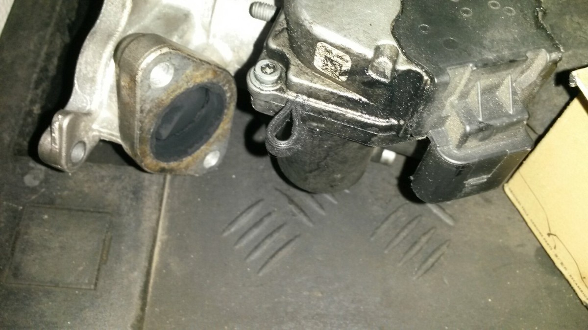

В процессе ремонта на СТО мастер снял ДЗ, чтобы к чему-то там добраться (т.е. ремонт к ДЗ никакого отношения не имеет). И... приговорил к замене. Про ремонт ДЗ мастер ничего не знает, поэтому рекомендовать его или, наоборот, не рекомендовать не может. А замена - это надежно, но к сожалению, не дешево ни разу.
До ремонта субъективно никаких видимых проблем с ДЗ не было. Основания для приговора на фото. Честно говоря, я не понимаю, что это значит, ну вылезла какая-то резинка из какой-то дырки.
Что посоветуете - менять или чинить? Если чинить, то где (гуглом пользоваться умею, но хотелось бы рекомендаций, чтобы не нарваться на шарлатанов)? В принципе, простые ремонты, не требующие специальных приспособлений, недоступных для покупки запчастей и "вытачиваний на станке" могу и сам делать, если понимаю задачу. С пониманием в данном случае пока не очень.
Мотор BRE, механика.

Polosaty, если ДЗ неисправна обязательно будет ошибка на приборке, а так же при остановке двигатель "потряхивает". Тестом иcполнительных проверяется ваг-комом или VAS. Если глушится без всяких вибраций и по ней ошибок нет, то нет повода для паники.
ps: свою менял, по ней упорно билась ошибка КЗ или обрыв. После нескольких промывок и состояния то работает, то не работает- заменил.
Добавлено спустя 4 минуты 35 секунд:
у меня тоже было практически так же. Должно быть так или нет - спорно, но технологическое отверстие там есть для того чтобы резинка могла "играть".
Polosaty писал(а):ну вылезла какая-то резинка из какой-то дырки.

Резинка уплотнения крышки. Когда винты крепления крышки выкрутите и поднимете крышку, то эта резинка лежит в пазу. Внутри увидите шестеренки, моторчик, контакты- все это в масляной ванне. Для того чтобы масло не вытекало, ставится эта резинка. Почему играет размер - точно задумки инженеров VAG не знаю, но думаю материал в таких условиях меняет свои своиства и размер. В масле резинка увеличивается в размерах, добавим перепады температур...ИМХО конечно.
- alexstr81
- Сообщений: 4738
- VIN: WAUZZZ4F76N189674
- Имя: Алекс
- Откуда: Гомель
Отдельно резинку не закажешь. Колхозить я не стал...Думаю что так и было задумано в этой заслонке. Заморачиваться я не стал, да и вопрос замена этой резинки продлит или укоротит жизнь заслонки? Если ошибок нет и при остановке двигатель не колбасит, то и не надо мешать работать.

- Сообщений: 19177
Что Вы тут обсуждаете
Эта резинка у всех заслонок, что я видел в таком положении. Думаю это по заводу так. Дима, мастера в топку, за то что панику наводит. На форуме уже где-то была тема и я там отписывался, когда с V999 эксперименты ставили.
alexstr81, ты думаешь что масляная ванна там создана производителем? Володя мне наоборот снимал ее и чистил от этого масла. По идее там должно быть сухо, а масло со временем начинает туда поступать.

Я себе поменял заслонку. Поставил VDO. С периодичностью раз в месяц выскакивал "чек энджин" (обычно когда проедешь на малых оборотах). У меня сгорел на плате какой-то элемент (в одном месте было потемнение платы). Никакого дискомфорта не работающая дроссельная заслонка не доставляла - двигатель не колбасило, заводился/глушился без проблем. Когда поставил новую заслонку в работе двигателя ничего не изменилось - ошибка исчезла.
На родной заслонке резинка тоже была в таком состоянии, а на новом VDO она заправлена нормально и нигде не выступает.
Думаю, что масло туда специально заливают для смазки шестерни и зубчатого сектора. Рассматривал все возможные места, через которые туда может попасть масло - ничего не нашел, может со временем твердая смазка превращается в жидкость
, хз как оно должно быть по заводу. Новый разобрать не рискнул, что бы посмотреть

Никакой смазки там не должно быть,масло попадает внутрь корпуса с впускного коллектора через
шток заслонки,уплотнительное кольцо штока изнашивается,становится жестким,за счет давления
турбины масло продавливает внутрь,резиновая прокладка в корпусе не маслостойкая и от масла она
увеличивается в размере и выдавливается через прорезь.

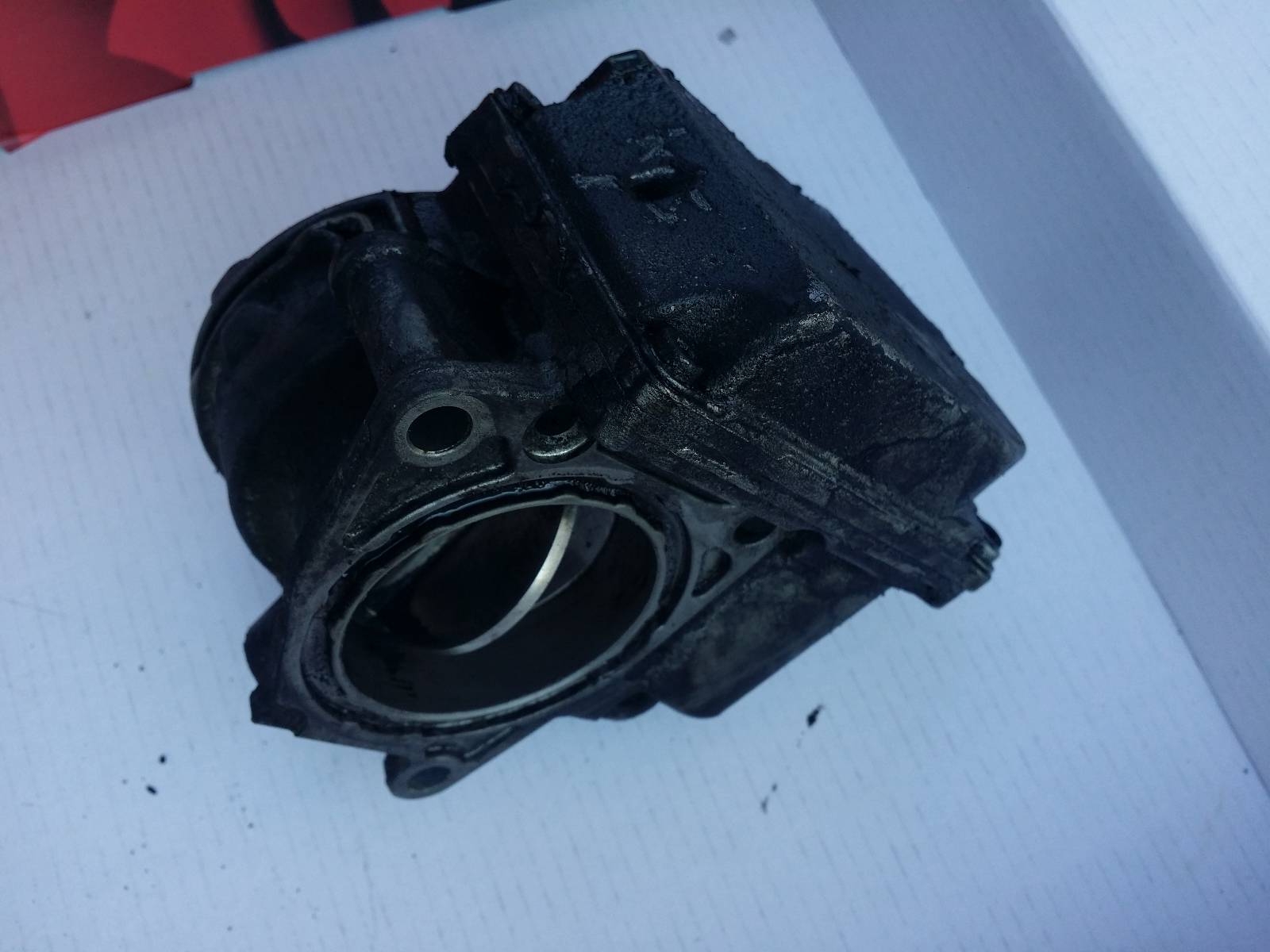

Загорелся чек на панели. Подключил VAG-Com а там:
Заслонку уже около 100.000 км назад снимали с V999 и чистили от масла плату. На работу мотора ошибка никак не влияла. После поездки в Белосток, решил залезть и посмотреть что же там сейчас:
Когда снял крышку, под которой шестеренки стоят, то там было масла по "горлышко". Все слил, очистил брейк-клинером, высушил и поставил на место. Заслонка держится на трех торксах Т30, крышка на четырех торксах Т20.
Ошибку стер и пока она не появилась.
Новая заслонка VDO (SIEMENS) A2C59511698 стоит около $170. Пока решил посмотреть как дальше будет себя вести старая, установленная еще на заводе. Пробег у машины на сегодня 414.500 км.
