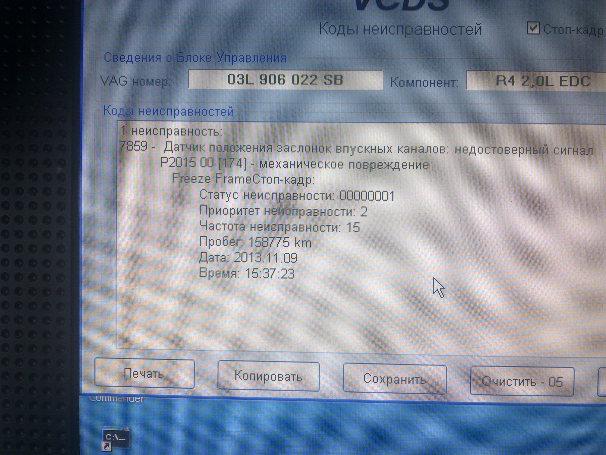

Доброго времени суток .Прошу знатоков подсказать чтобы это могло быть ?Машина тянет хорошо, первый раз ошибка выскочила 01.11 через два дня пропала сама,сегодня выскочила опять !?

Сообщение яуген » 10 ноя 2013, 12:08
Была такая проблема в Тигуане,заменили блок впускных заслонок.

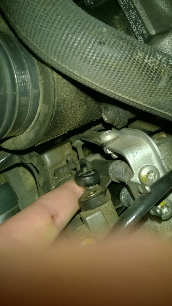

Посмотрел на левой голове слетела тяга
[img]
[/img]
Обойдусь ли я простой заменой это тяги, либо она слетела по каким либо другим причинам ? Вроде посомтрел, самому поменять не проблем, мб есть какие то подвоные камни ?
И требуется ли после этого адаптация ?
Фото тяги

Сообщение яуген » 07 апр 2015, 11:54
Желательно менять ремкомплект,на левой стороне без поднятия впускного коллектора
заменить нижний рычажок не получится,да и проверить не мешало-бы состояние втулок
заслонок в коллекторе
