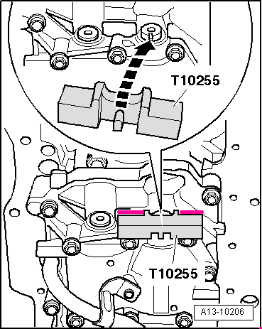

Подскажите пожалуйста, как пожно установить отремонтированный блок балансирных валов без специального приспособления VAG T 10255?

to Luka.Lutsk
Установить можно и без стопора, надо только поставить вал пазом строго вверх, перпендикулярно плоскости прилегания для стопора (на рис. выделил её красным). В этот паз и входит фиксирующий зубец стопора, не дает валу провернуться.
