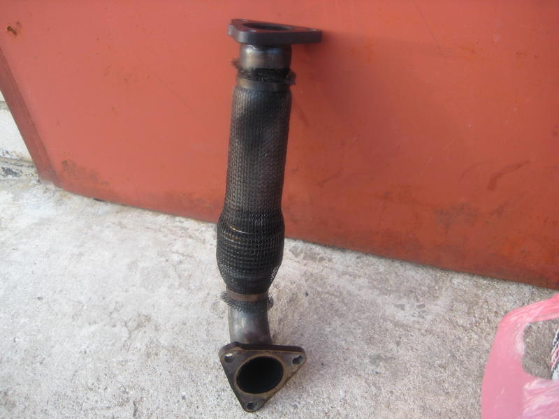

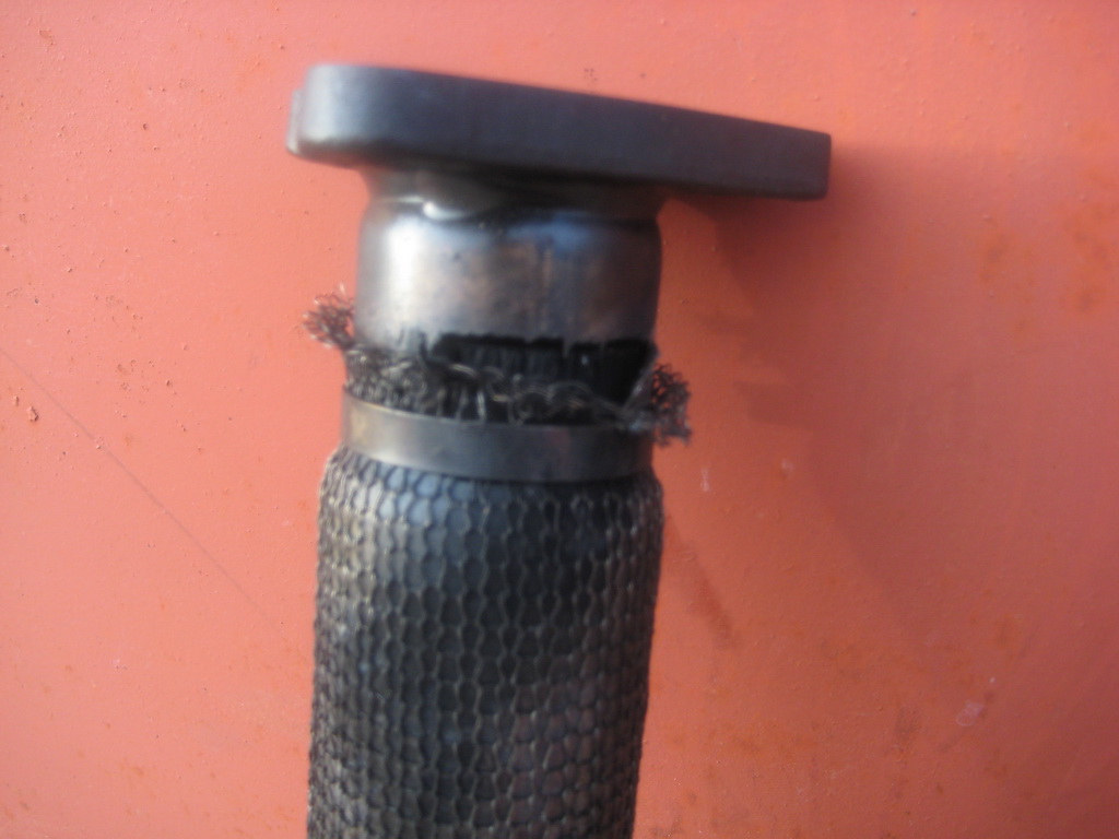

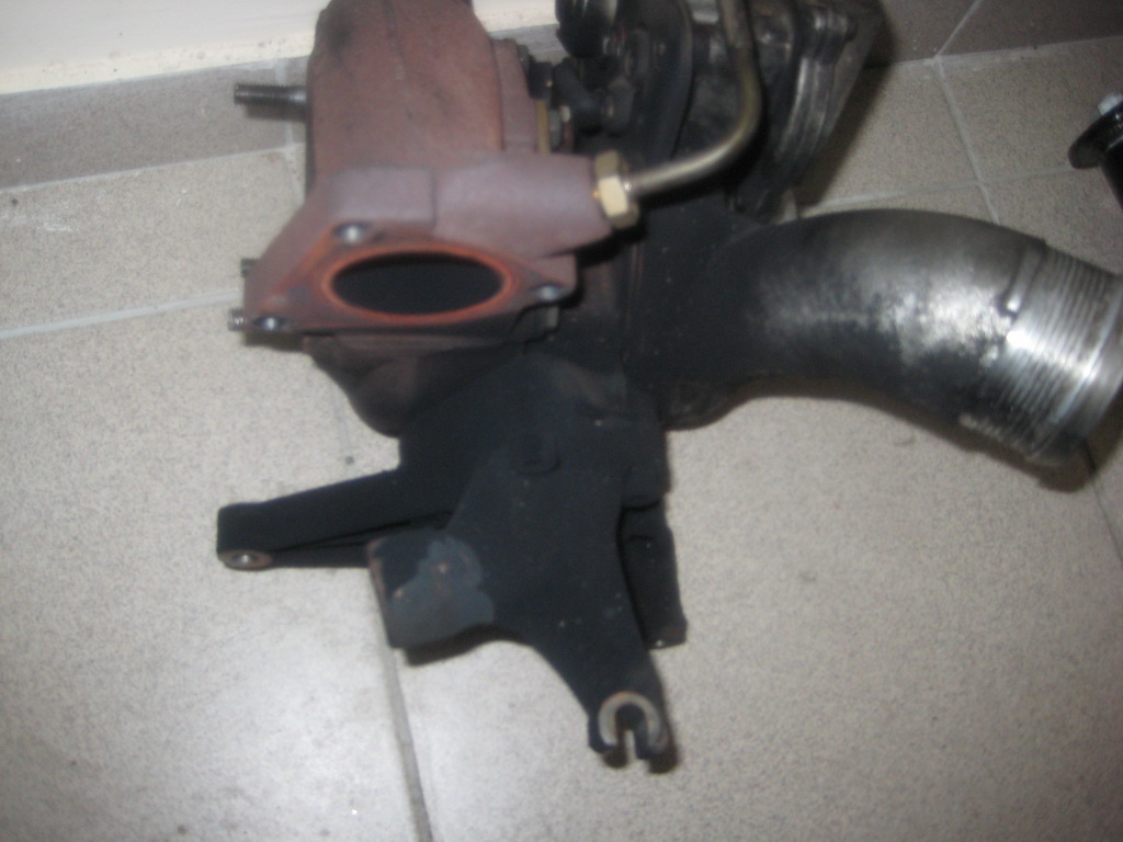

Ну вот и выяснилось, откуда у ital дым под капотом. Всё оказалось банально, полез снимать правый коллектор (ошибка по заслонке), а он весь в саже. Начал разбираться откуда, снял турбу, и возле штанов патрубок от левого коллектора с дыркой.
Задняя часть мотора вся в саже, и коллектор скорее всего тоже помер от этого. Фото турбы:
И куча народа спрашивается на сервисах куда смотрела :)
