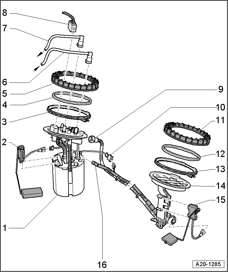

Насчет давление подачи из бака - где-то несколько раз читал, что там нет насоса, и что ТНВД сам тянет оттуда топливо. Примерно так.

Сообщение Kikos » 20 дек 2011, 10:56
Не совсем так.
Из Эльзы:
1 - Модуль подачи топлива
Электрическая проверка топливного насоса → Глава
снятие и установка → Глава
после установки залить в автомобиль не менее 5 литров топлива
Механический подкачивающий насос сидит на одном валу с ТНВД и берет топливо уже из фильтра. В программе 351 это, кстати, очень подробно расписано.
А клапан может отрабатывать, но при этом иногда подклинивать, что и создает проблему.
