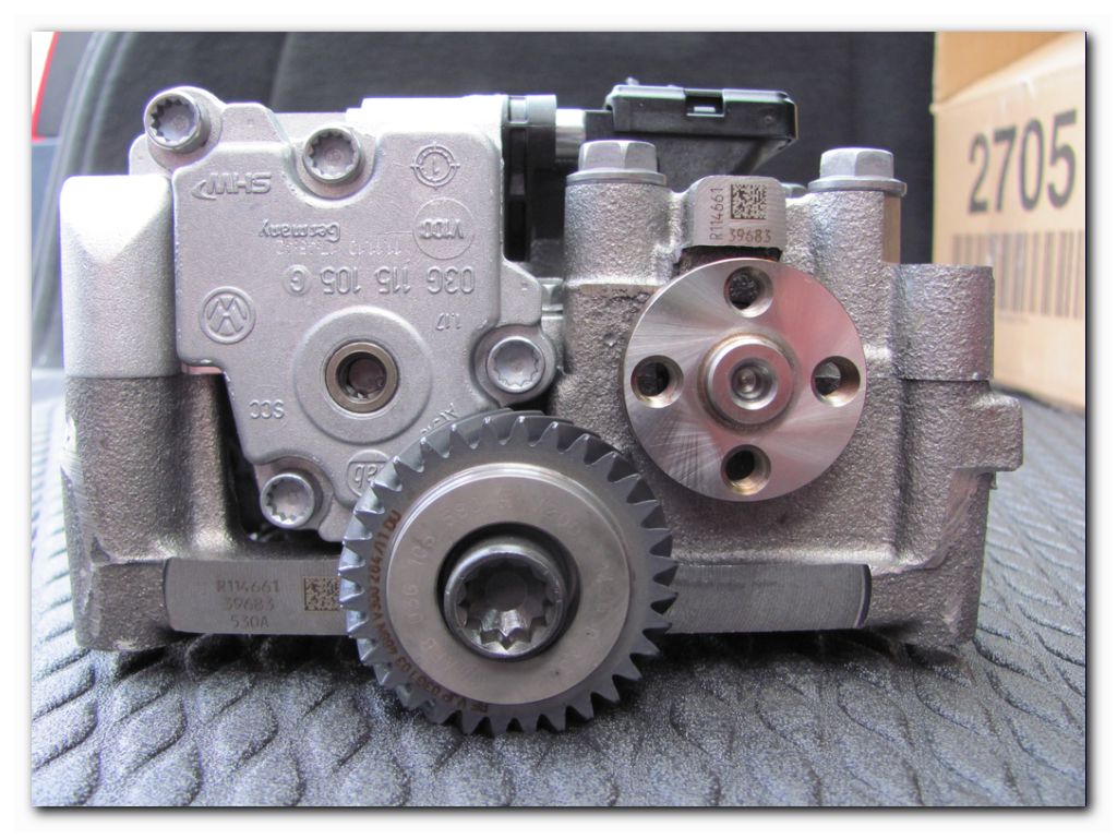

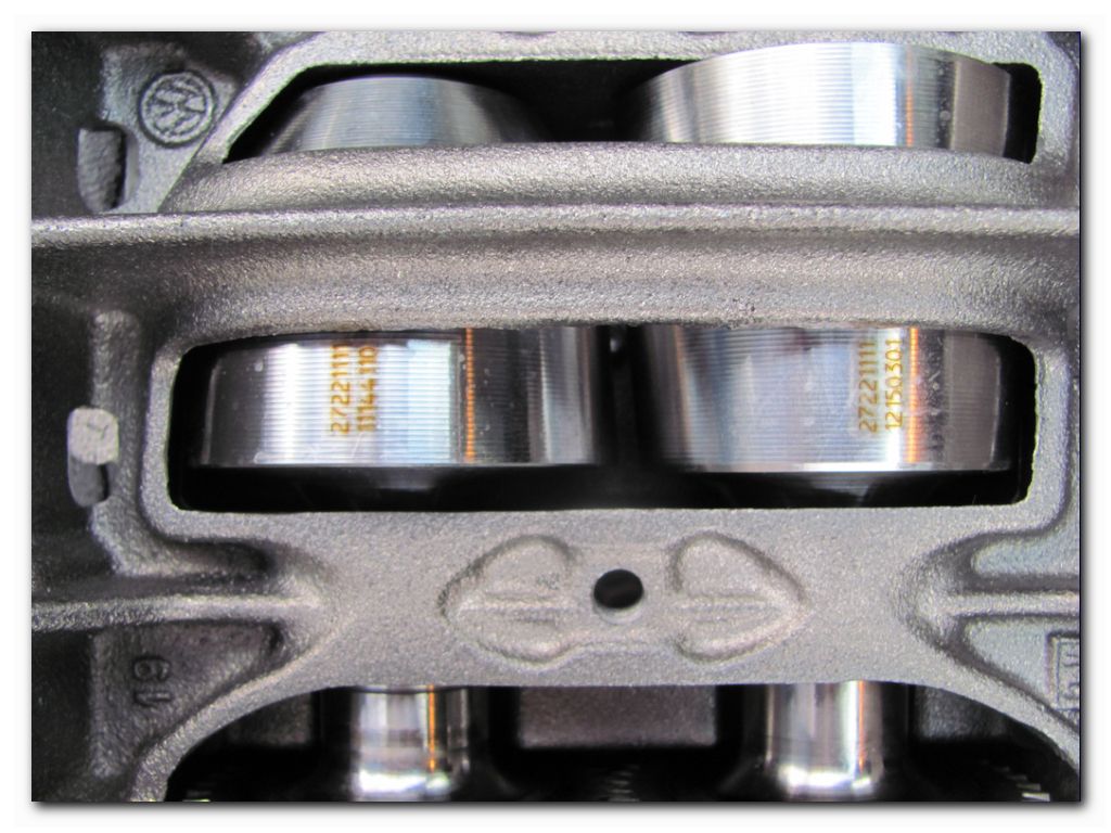

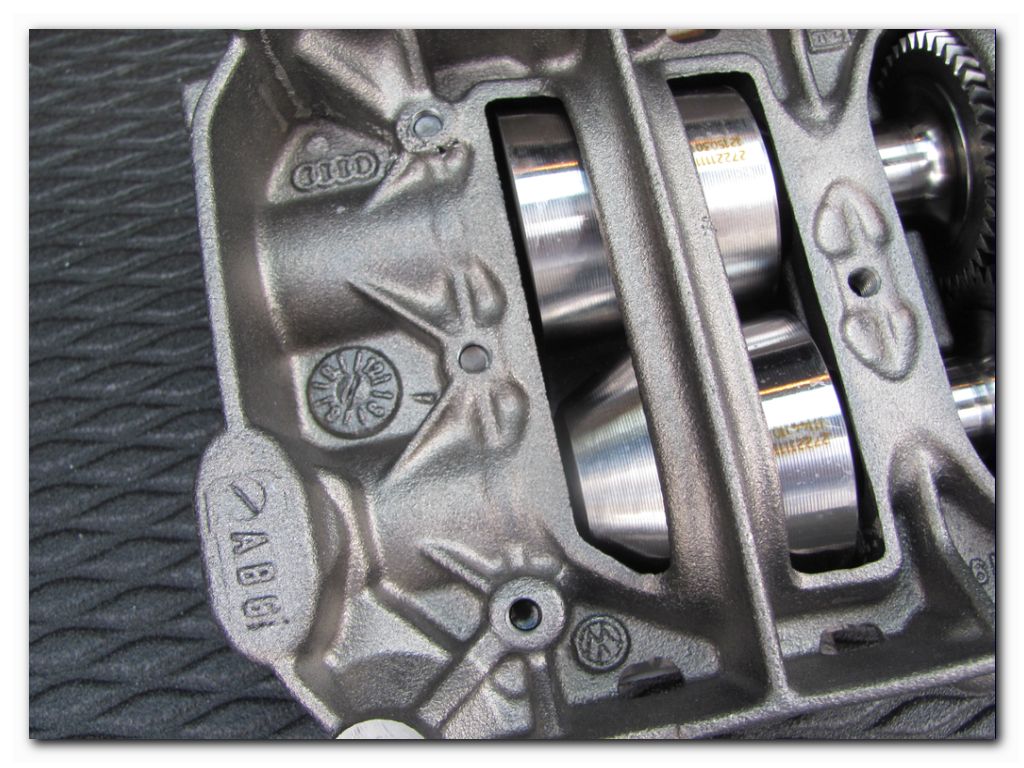

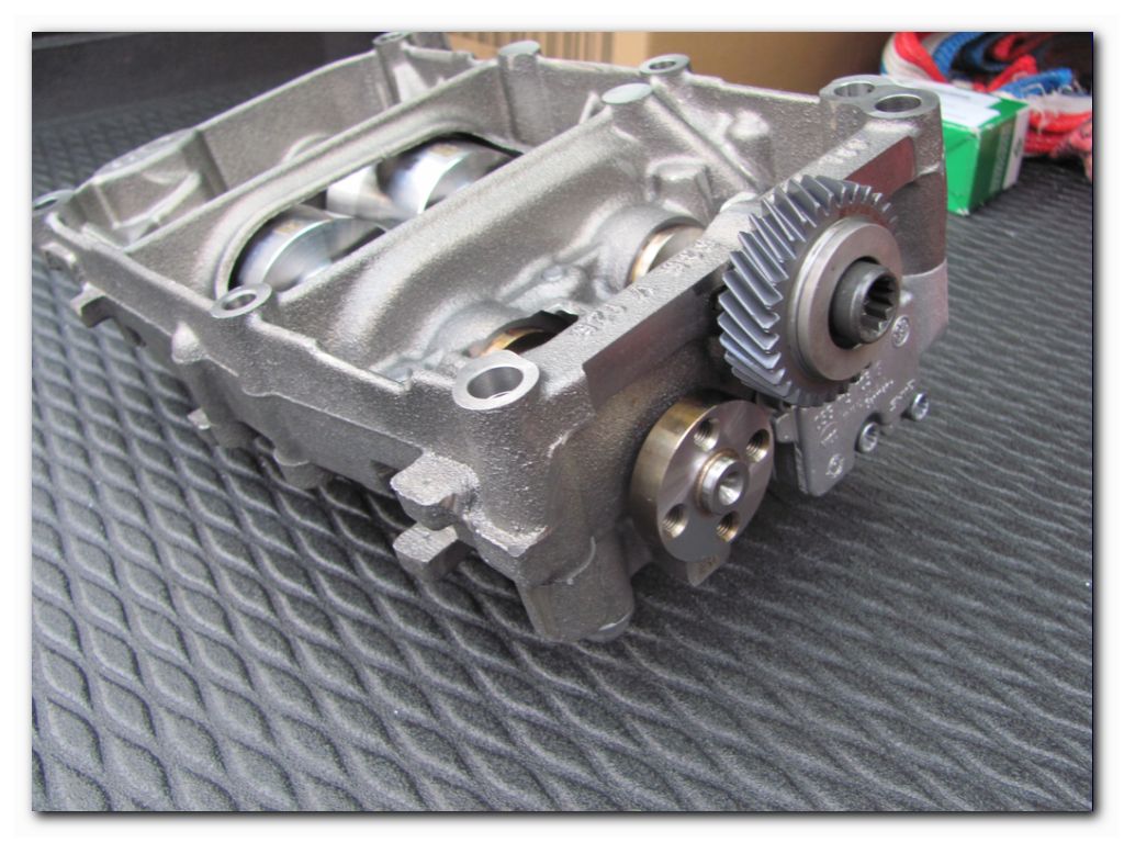

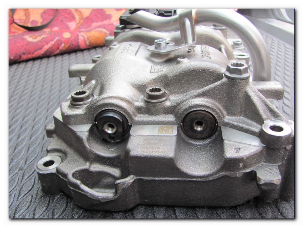

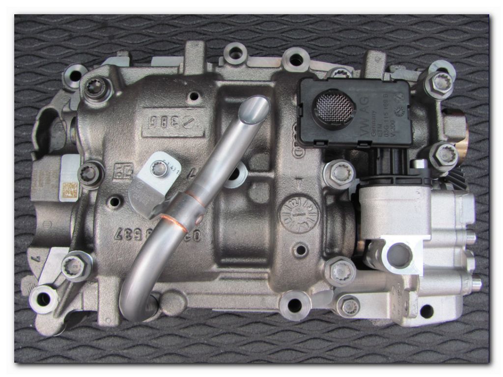

Сообщение Паша » 27 дек 2011, 11:56
деман писал(а):как дела с установкой нового модуля балансирных валов?
Модуль уже вторую неделю живет у меня в багажнике. :hahaha:
Завтра в 9:30 специалисты Автосервиса Pit-Stop приступят к его установке взамен старого.
Заодно будет заменен ремень ГРМ, ролики, помпа, антифриз, масло двигателя, масло ГУР. Все запчасти оригинал.

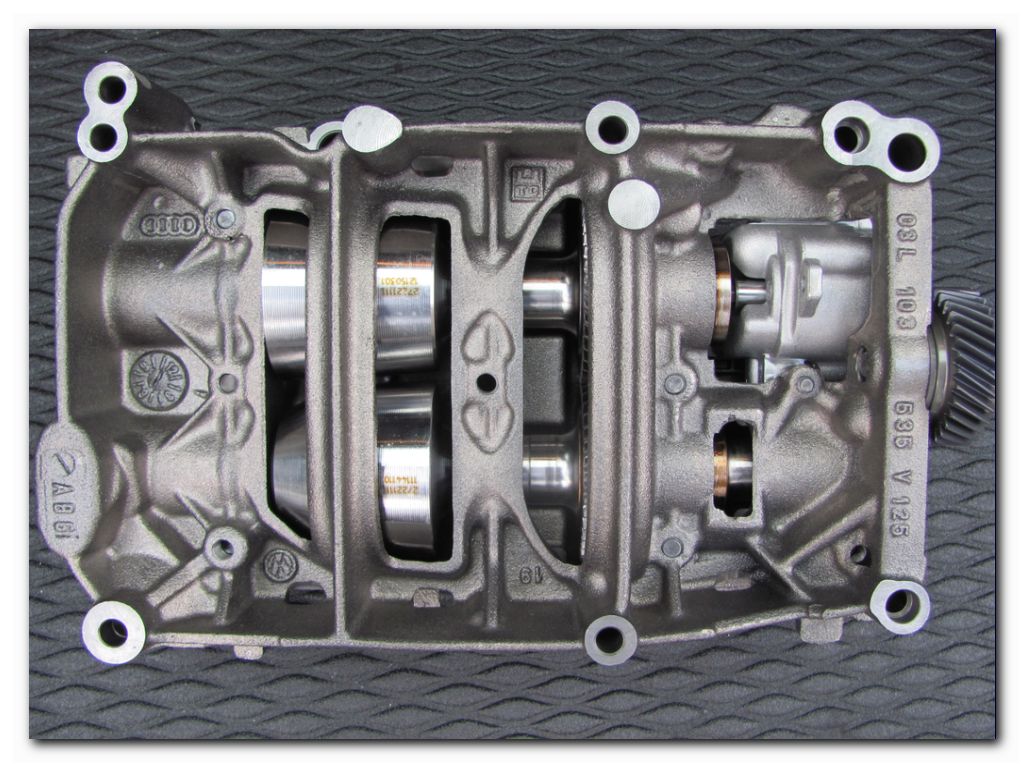

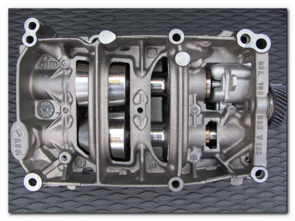

Пока могу показать фото нового, модернизированного модуля балансирных валов с масляным насосом:
 Нажмите, чтобы просмотреть фото
Обратите внимание на форму балансиров и шестигранник. :!:
Чуть позже приведу тему в порядок, сделаю "шапку" со ссылками на основные моменты, выложу заказ-наряд, стоимость запасных частей... Вообщем подытожу всю информацию по данному вопросу.
