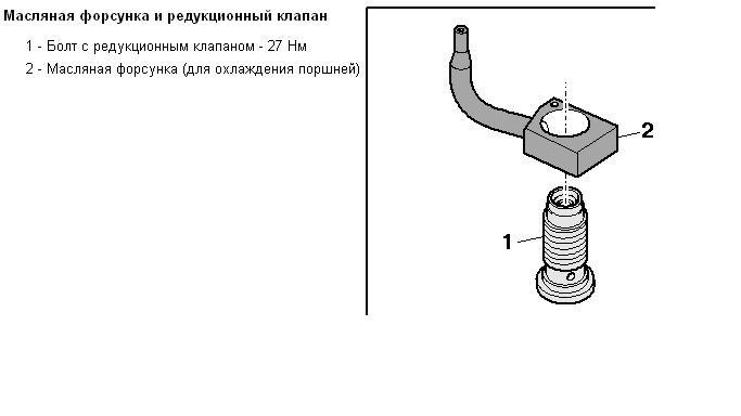

alexstr81 писал(а):После ремонта при 90C градусах давление на холостом ходу 1.7 bar, при 2000 оборотах 4.0 bar, при 4500 оборотах 4.5 bar
alexstr81, а есть ли информация, для какого мотора приведены эти цифры?
Продолжение моей истории таково. Взяли поверенный манометр. Он показал 1,5 атм на ХХ и 2,5 атм на 2000 оборотов. Решили, что давление нормальное, а в том, что пищит красная масленка, виноват датчик давления масла. Заменили. После этого стало нормально, сигнализация давления масла не пищала. Проехал круг по кольцевой, приехал домой, все было хорошо.
На следующий день запустил мотор, через буквально 2-3 секунды после запуска - опять красная масленка. Обороты не поднимал, все на ХХ. Мастер считает, что нужно искать проблему в сигнализации давления масла, т.к. на холостых до 1800 оборотов давление масла вообще не контролируется компьютером. А тут запищала сразу после запуска. До замены датчика давления такое тоже было один раз.
Может, есть еще какие-нить идеи?
Сообщение alexstr81 » 31 окт 2011, 17:31
Polosaty, От какого мотора - точной инфы нет, (2,0 тди пассат). Это сути в принципе не меняет, давление должно быть выше. В эльзе нарыл что есть масляная форсунка(для охлаждения поршней) с редукционным клапаном, которым думаю и настраивается давление масла.

alexstr81, спасибо за идею. А как выяснить, есть ли проблема по одной из этих форсунок (редукционному клапану)? Можно ли диагностировать эту проблему без разборки двигателя?
Сообщение alexstr81 » 31 окт 2011, 20:41
Polosaty, так глубоко не залази ещё-точно не знаю, думаю не зря дан момент затяжки

alexstr81 писал(а):Polosaty, От какого мотора - точной инфы нет, (2,0 тди пассат). Это сути в принципе не меняет, давление должно быть выше. В эльзе нарыл что есть масляная форсунка(для охлаждения поршней) с редукционным клапаном, которым думаю и настраивается давление масла
Сомневаюсь я, но хотя в новых моторах что то и изменили но наврядли постораюсь найти и посмотреть эти клапана с новых, на более старых моторах специально задовался этим вопросом, смысл в чем там просто стоят подпружиненые клапана открываются при давлении думаю выше холостых и льют масло на днище поршней для охлаждения, отверстие в носиках калиброваное и если его пересчитать думаю по площади будет не больше допустимого зазора между валом и вкладышем, вообщем работают открыт закрыт, на больших оборотах они открываются и по давлению думаю разницы не будет что с ними что без них производительность насоса исправного в разы больше чем дырки у этих калибровонных отверстий, да и еще может эти клапана нужны и для другого или в савокупе выше, они может просто закрывают масляную магистраль при остановки двигателя что бы масло не вытекало с системы тем самым препятсвуя масленому голоданию при следущем пуске пока масл насос наберет давление во всей системе.
